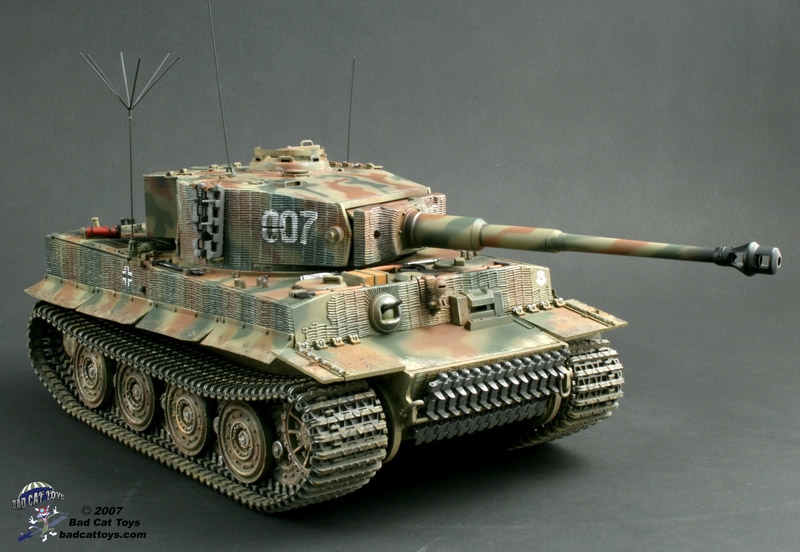

Efter som det är min första tanks i den här storleken 8O så kunde jag inte låta bli att
plocka ihop den så långt att den rullar sen får man gå tillbaks till zimmerit och färg
Tanken är att göra den som Michael Wittmanns 007 och visst tänker jag göra det själv
inte för jag riktigt vet hur men det brukar ordna sig :D en sak i taget

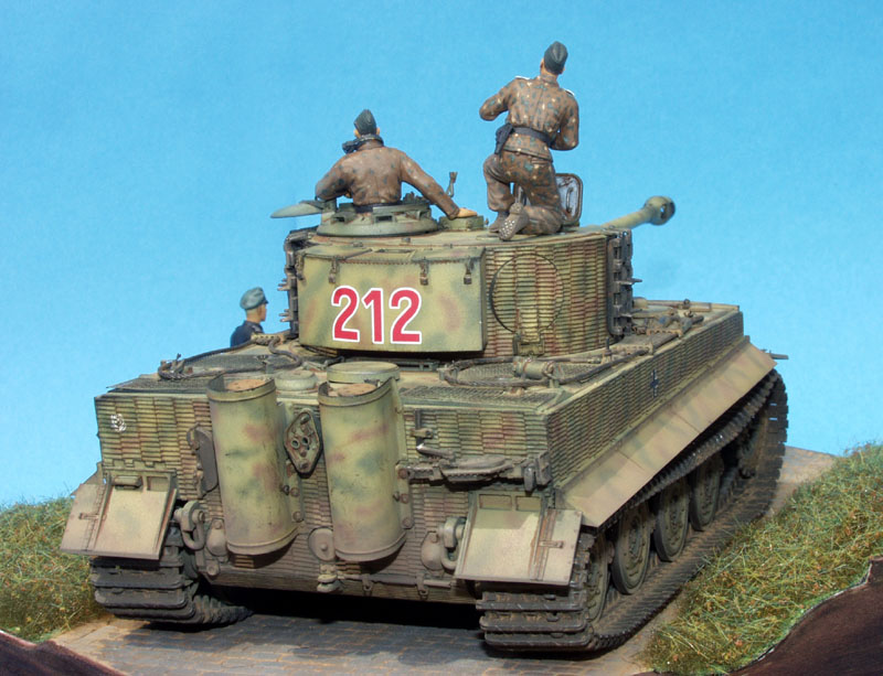

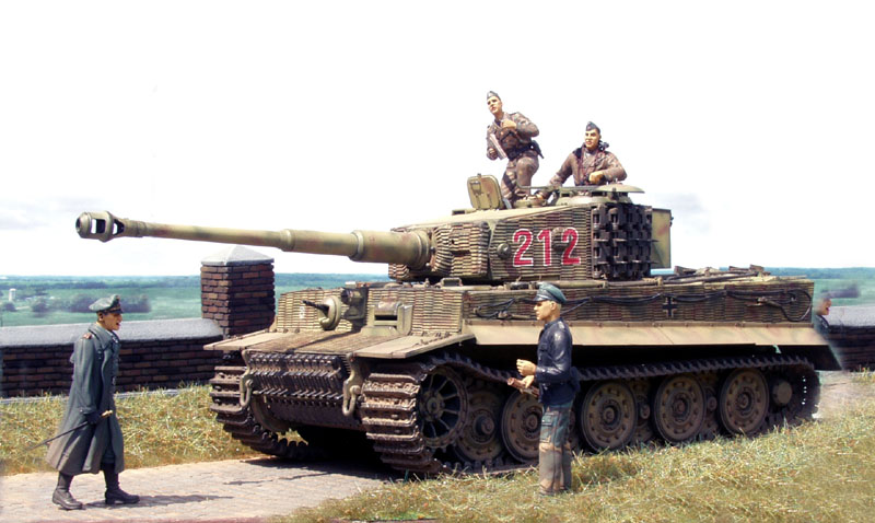

Från det ena till det andra så "snubblade" jag över ett snyggt 1:35 bygge på "min" Tiger.
Samma unit som Stefans så den kan du snegla på om du vill :D
Riktigt fint bygge och han har nästan fått med allt hur #212 såg ut.

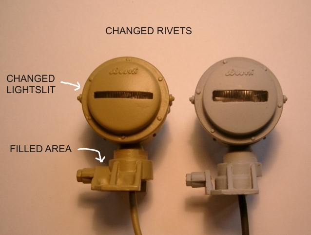

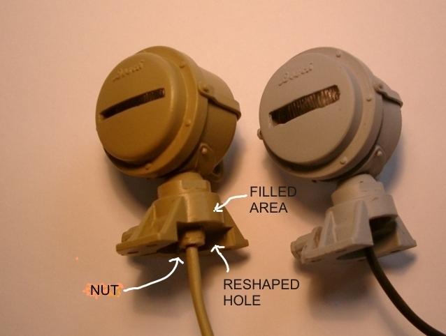

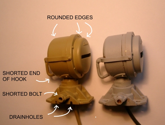

Som många vet har Steve Winstone en hel del jättefina aftermarket prylar.
Några av dem är bland de finaste jag känner till, har själv många av dem och gillar dem väldigt mycket.
Rekommenderar verkligen hans delar till alla, men de är inte felfria...
Har lovat honom att inte publicera detta på något Engelskspråkigt forum innan Armorteks KT är levererad men här går det bra så var snälla och håll detta för er själva...
Saken är den att han levererar 75st till Armorteks KT och vill inte få köparna att tro att de kommer att se ut som mina omgjorda (har 4st) när de öppnar sina paket.
Vet ej om jag kan hålla mitt löfte för det vore att cencurera och ställa mig på tillverkarnas sida och det har jag aldrig gjort utan alltid varit neutral och levererat ris och ros sett ur en från "marknadens" (köparnas) ögon - och kommer fortsätta med det hur än obekväm jag kan tänkas vara för somliga!
Vill dock inte Steve någonting illa utan endast visa på vad man kan åstadkomma med hans fina strålkastare!

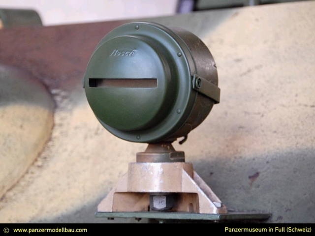

Vid en jämförelse typ "finn 5 fel" mellan hans utsökta (jag menar det verkligen - låt mig vara väldigt tydlig på den
punkten) Bosch strålkastare och en "riktig" ser man att Steves har en del saker som med relativt enkla medel kan fixas till.
- Ljusslitsen är för stor (3x17 mm, borde vara 2x20mm)
- Nitarna i fronten sitter fel (kl 1. 3, 5, 7, 9, 11 istället för kl 12, 2, 4, 6, 8, 10)
- Muttern i centrum saknas
- De 2 dräneringsslitsarna saknas
- För stor nedre ursparing
- Glapp vid kabelgenomföringen som inte skall finnas
- För vinkelräta avslutningar som bör rundas av
- För grov L-formad låsvinkel och för bred låsmutter vid kabelanslutningen
Ja, jag vet att detta är snudd på vansinne att bry sig om att ändra detta, men jag bryr mig och har haft kul hela tiden :D
Här är några förklarande bilder:

Här kommer ännu en.
Hoppas det var av intresse

Superbt ! Du har inte någon bild på original-strålkastaren (1:1) ? Jag tror det vore ännu mer imponerande att se hur nära du lyckats komma !?

Ha, ha Jörgen - skojar du?
Den 1:a bilden är 1:1 ifrån Kungstigern i Schweiziska Thrun. :D

Alltid trevligt å se dina förbättrings jobb, O helt klart gör du det till 100% snyggt jobbat Kent.

Hej kent
super job som alltid :D
vilken va orginalet för det är inte så lätt att se 8O

tjamors kent!!!
top of the line som vanligt kent,har ju själv steve wnstones bosch lights,vet ju inte riktigt hur du har gått till väga men rktigt bra blev det :wink:

Nej, jag tittade bara på den som hastigast och antog att det var din strålkastare monterad på din modell... 8O
Mycket snyggt och jag är ännu mer impad !

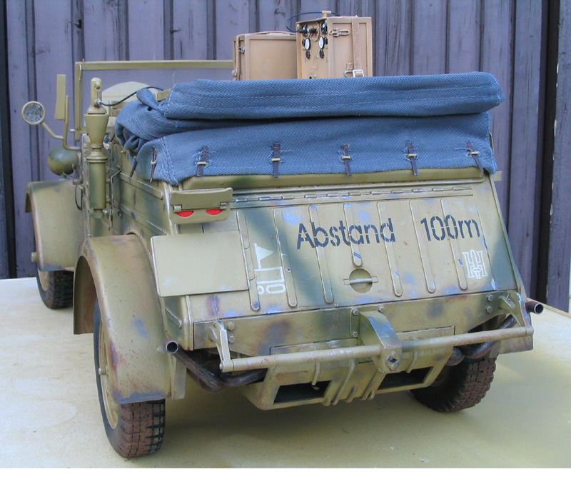

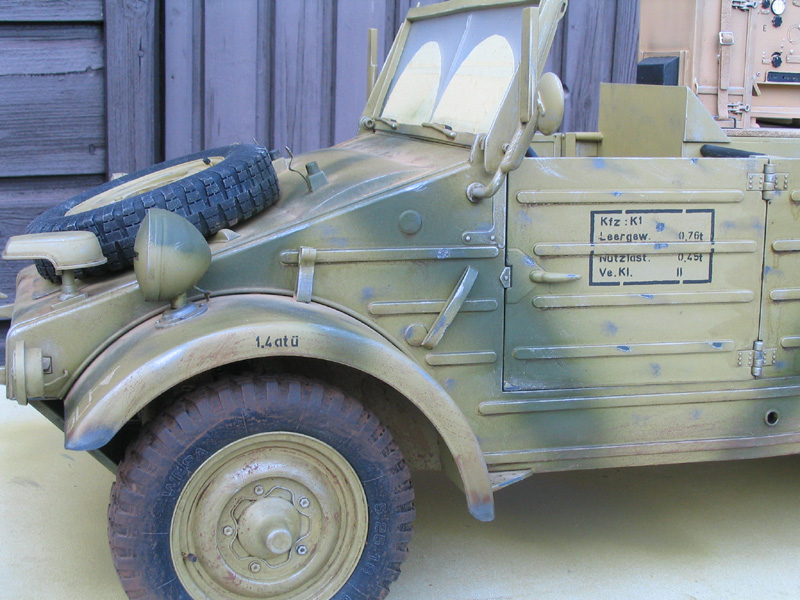

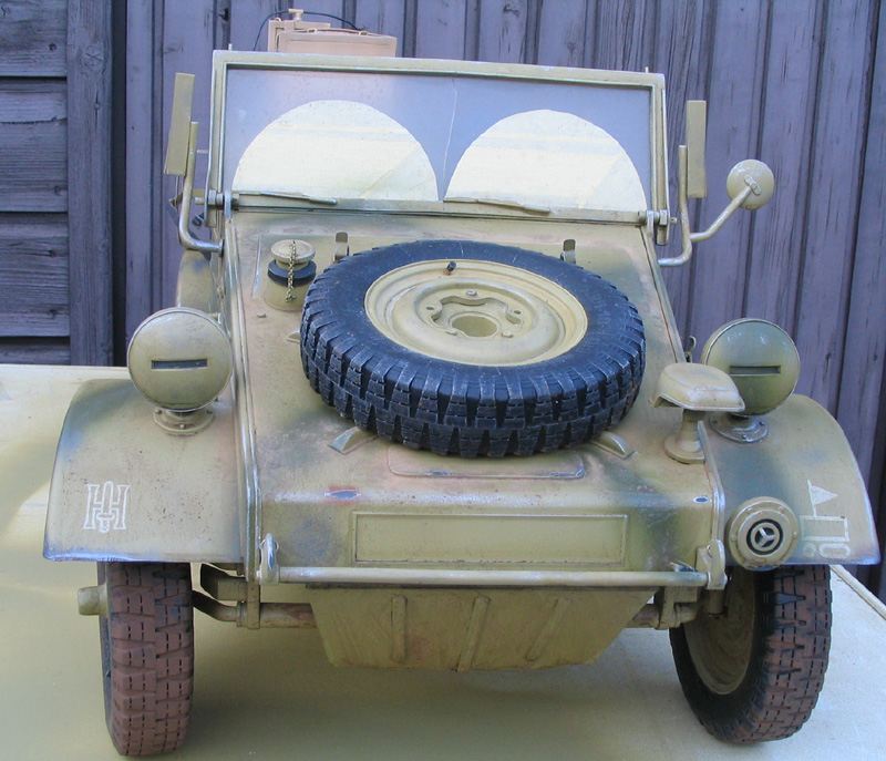

Då det är semester tid o jag har lite tid över
så tänkte jag skicka in en liten update.
Då tid att bygga är limited brukar jag bara
lägga upp på SAG nuförtiden.
Några bilder på min Kübelwagen,det har tagit
en XXXXX tid att komma till denna del av bygget.
Men nu börjar jag se slutet på det hela,hade från
början tänkt att göra fällbart tak o en del andra
"små" saker som jag hade på min 40 punkts lista.
Har gjort 36 av dom det får räcka.
Nä den är inte radiostyrd, en helt "vanlig" dammsamlare

Först och främst - Kent, du regerar.. 8-) . och Falckner vilken himla trevlig radiokübel det blev, ser väldigt klar ut i mina oblidade ögon, respekt.

Oj, oj, oj vad fin!
När jag först såg den tänkte hjärnan 1:1.
Jag önskar jag kunde måla lika bra som du - superbt!

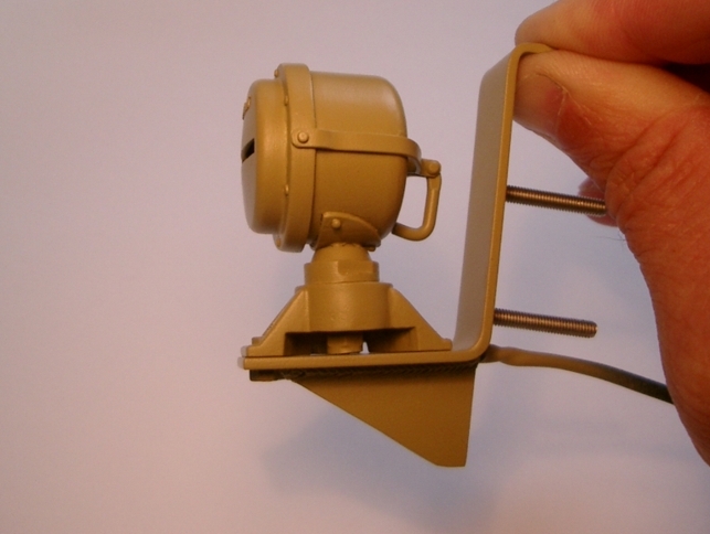

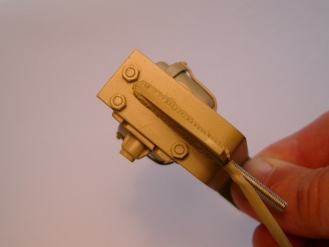

Avslutar med en bild på mitt första jobb på den fortfarande i lådor liggande Late Tiger 1:an.
Observera att kablarna till den fungerande lampan ligger dålda inne i svetsfogarna (1 på var sida av det triangelformade stödet)
Gud vad det här är kul!

Snyggt jobbat med denna Kübelwagen, den fick du till riktigt bra vill jag säga.
Himmla impad av den blev jag, Jag har inte lyckats börja med min än, men nu blev jag sugen.
Har följt dinna bilder på SAG, så jag har sätt hur den vuxit fram...Snyggt.

Snyggt jobbat Falckner, ser att din helt vanliga dammsamlare tillhör 9:e SS-div. "Hohenstaufen". Är dessa märken handmålade? Mer bilder på själva radiodetaljen tack. Kul att du tittade in på detta numera nästan döda forum. :D Själv ska jag påbörja bygget av min DML Kettenkrad och målningen av densamma. Tänkte ha den lite rostig och sliten.
