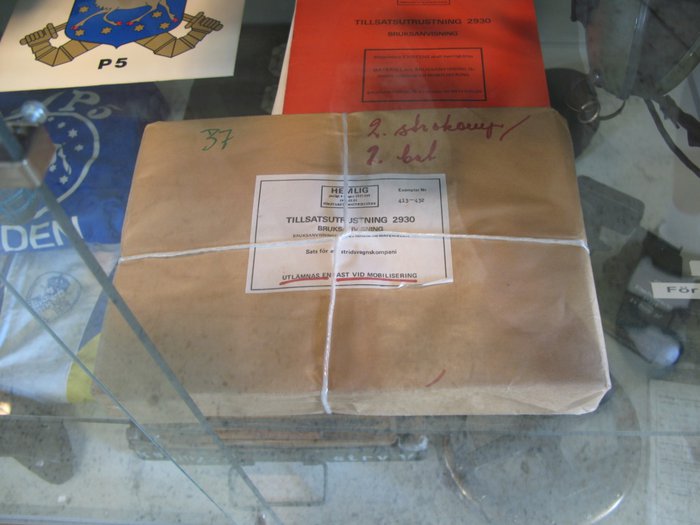

Maus
Inlägg: 21
Blev medlem: 17 mars 2012, 10:29
Re: Strv 103 "staket" och byte
Inlägg av Maus » 9 oktober 2012, 21:42
TS frågade vad staketet kallas, enligt nedan bild hette det "Tillsatsutrustning 2930".
(Bilden tagen på P5-museet)
Inlägg: 33265
Inlägg av Hans » 9 oktober 2012, 22:26
Välkommen Maus!
Maus skrev: "Tillsatsutrustning 2930"
Det verkar vara en liten julklapp, vad innehöll paketet? Bara bruksanvisningen?
