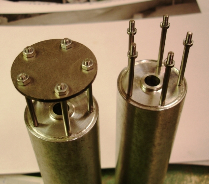

Hej igen
Här kommer fortsättningen på ljuddämparen :)
Var förbi jobbet en sväng i kväll och svarvade lite pinnar och tillbehör
Får nog be chefen köpa en mindre svarv om det här ska fortsätta :lol: :lol: :lol:

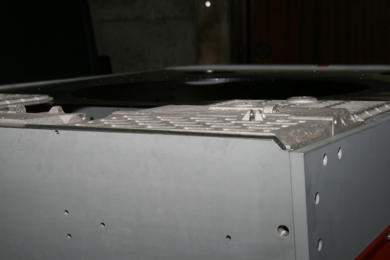

Hej alla glada.
Är det någon som har en bild på hur ljudämparen ser ut på undersidan ?
Har letat nästan överallt men inte hittat någon bild...
stefan

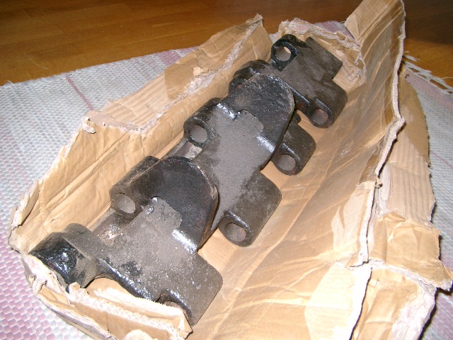

Kent och Stefan (o ni stora gudar...;-)), en liten fråga. Vilken färg skall det vara på Tigerns tracks, typ "gunmetal" eller? De jag har nu är svarta och känns inte riktigt rätt i färgen :-)
/Johan, en beundrare...
Kent W
Inlägg: 352
Inlägg av Kent W » 17 januari 2008, 22:39
Hej Johan,
Tyska vagnars band var skyddsmålade svarta när de lämnade fabriken.
Färgen slets av naturliga skäl bort med tiden vagnen kördes och var efter ett tag lätt rostiga/ren metall och framförallt skitiga...
De mera skyddade x-tra bandplattorna behöll sin svarta skyddsfärg bra mycket längre tills naturen och striderna även missfärgade dem.
Visst är gunmetal ett alternativ men många målar dem i rostfärg som finns att handla i modelltågsaffärer, glöm ej bort att ytan som drivhjulen ligger emot skall vara mera åt bar-metall hållet.
Här är en länk som behandlar ämnet.
Dale Jordans bandlänkar ser väldigt fina ut.
http://www.sixtharmygroup.com/portal/vi ... hp?t=14528
Nedan har du bild på min riktiga Tiger länk där den svarta färgen syns tydligt.
Bifogar även en bild på min 1/8 Panther med (rost) målade band. Ett trick är att om banden är av metall, borsta av dem efter målning med en stålborste. Enkelt och resultatet blir häpnadsväckande.
Hoppas det här var till någon hjälp.
Kent

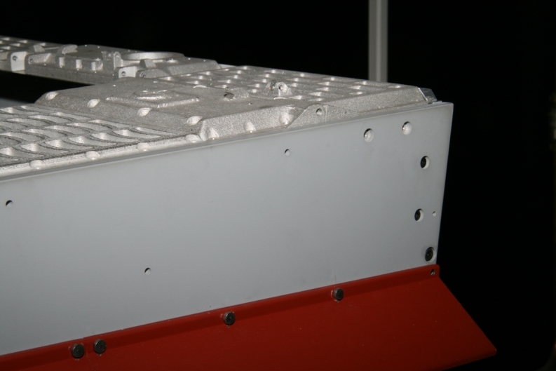

Sänkning av akterdäcket

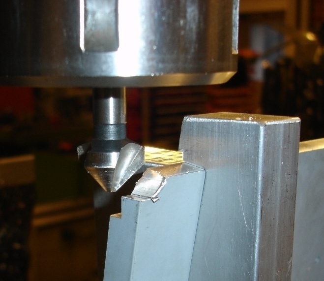

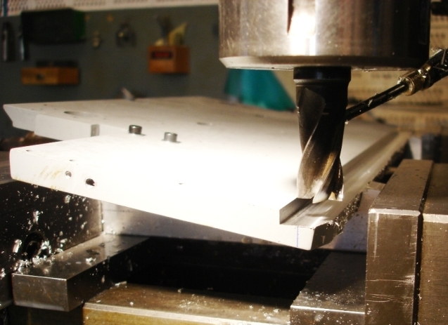

Inlägg av stefan k » 20 januari 2008, 19:27
Hej igen
Nästa sak på listan :)
Sänkning av akterdäcket (om det nu heter så på en tanks )
Alltid lika spännande att stoppa fräsen i en bit och
hoppas att man har räknat rätt :roll:
Fräsning med försänkare
Enligt Roland Mann
stefan k
Inlägg: 107
Blev medlem: 15 juli 2007, 13:34
Ort: Vagnhärad Sweden

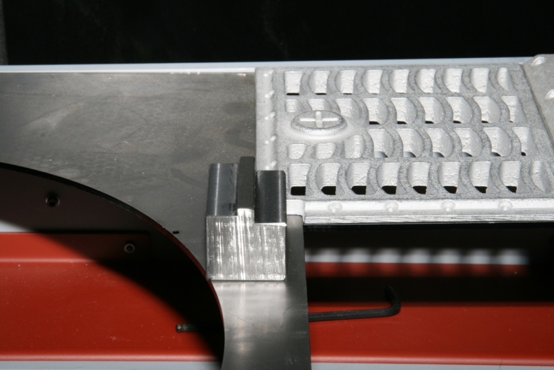

Inlägg av stefan k » 20 januari 2008, 19:55
Hej igen
Lite fler bilder 8-)
Sista bilden visar en bit av listen som ska sitta på undersidan av skarven när man kapar isär däcket framför gallren. Dem smala listen på toppen är till för att fylla i tom rummet som blir efter fräsningen på akterplåten
stefan

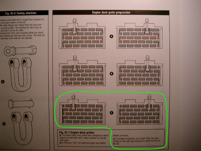

Har du föresten uppmärksammat att de bakersta motorluckorna (gallren) är fel?
De är gjorda spegelvända men de skall ha båda i våran Late version ha samma gallerindelning som den vänstra (förenklad produktion).
Har frågat Gill om att få köpa ytterligare ett vänster men ack så tyst det är ifrån England - troligtvis hade de inga reserver att sälja.
Få se om jag ids bygga om den högra eller struntar i detta...

stefan k
Inlägg: 107
Inlägg av stefan k » 21 januari 2008, 17:27
Hej kent
Jag får nog leva med gallrena som dom ser ut nu
kanske i framtiden man kan gå tillbaka och ändra på dom.
