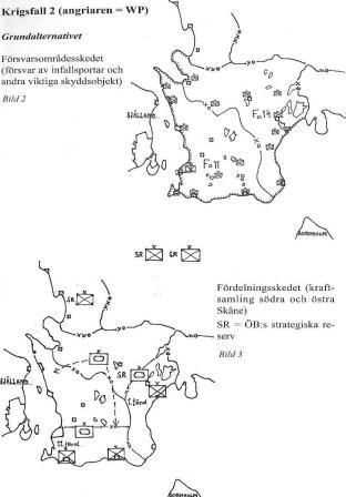

Så här skulle Skåne försvaras enl Björn Zickermans minnesbild.
Krigsfall 2 Grundalternativet
Foskedet respektive Fördelningsskedet
KF 2 1960-tal GA.jpg (22.11 KiB) Visad 3010 gånger

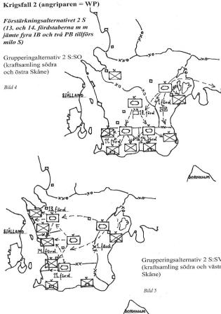

Krigsfall 2 Förstärkningsalternativet 2 S
Grupperingsalternativ 2 S:SO respektive 2 S:SV
KF 2 1960-tal FA 2 S.jpg (27.21 KiB) Visad 3009 gånger
