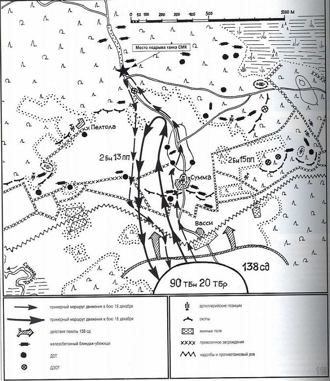

En särskild konstruktion gjorde sin debut på kartans område och hamnade till slut vid stjärnan i kartans överkant. Man hade kört längre in på motståndarens område än som var nyttigt.
Vilken vagn var det?

Eftersom det är i Summa-sektorn, avses nog ''Monstren från Leningrad'' - de supertunga stridsvagnarna SMK och T-100, vardera en stycken, som bägge sattes in där. SMK'n - blev stående - T-100:an, drog sig tillbaka. Finnarna kunde inte bogsera kolossen bakom de egna linjerna. Synd - hade varit en unik trofé i det finska pansarmuséet. Men senare i kriget - kunde ryssarna bärga den.

Varjag kan läsa ryska kartor och visst är det SMK som står c:a 700 m NNV om Summa by. Om jag förstått kartan rätt så står den i början av ett minfält men texten verkar tala om "vägavbrott".
Varjagen får ta fram verktygen och gräva loss monstret i syfte att komma vidare.

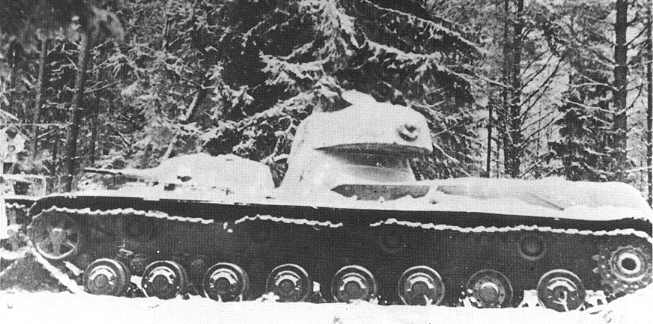

Hit men inte längre.jpg (228.69 KiB) Visad 232 gånger

Tack lago - inte minst för din bild av den insnöade SMK i den finska skogen.
Jag måste berätta om en liknande bild, ur samma vinkel - men med mycket mera snö över vagnen. Som jag hittade i en ''värdelös'' bok som gick som kilovara på en jumble-sale...1983-84 ngnting. Köpte ett kilo böcker - bläddrade, tittade, kastade....Tills - jag hittade en bild av den insnöade SMK'n....bläddrade förbi - och tillbaka!
Räknade hjulen - och insåg att detta var en stridsvagn som jag aldrig tidigare sett bild på - eller hört talas om 8O
Det tog mig ett halvår av papperskorrespondens med ''my russian connection'' - innan jag lärde historien om
''Monstren från Leningrad''......
Men dom var inte två - det fanns ett tredje!
Vilket - var det tredje?, Varjag
