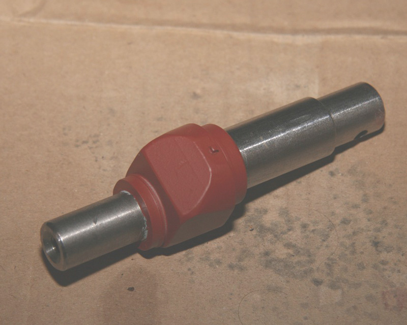

Härligt, härligt!
Och inviket emot muttrarna har du också gjort - värmer en niträknare som jag :wink:
Är det dubbelbrickorna som följde med satsen eller har du gjort nya?
Mera bilder
Kent

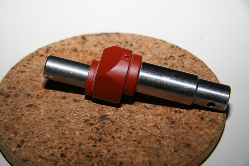

Inlägg av stefan k » 30 november 2007, 23:01
Hej kent
den i mitten har jag tillverkat själv av 0,4 mm mässingsplåt
dom andra är orginal

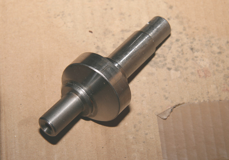

Inlägg av stefan k » 3 december 2007, 21:45
Hej Hej
Nu när vi ändå pratar om axlar och hjul...
(skulle väl fila lite till på den)
stefan
orginal
efter behandling
före behandling
stefan k
Inlägg: 107
Blev medlem: 15 juli 2007, 13:34
Ort: Vagnhärad Sweden
Inlägg av stefan k » 3 december 2007, 21:59
Hej igen
Jag och kameran kommer inte överens än så
här är en bättre bild på den färdiga axeln
stefan k

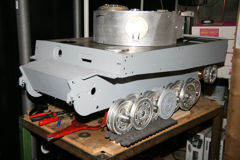

Inlägg av stefan k » 6 december 2007, 20:51
Hej allla modellbyggare...
En liten uppdatering från mig igen :D
har börjat montera ihop hjulen med axlar och allt
men saknar lite skruvar och muttrar från "ironbill" :(
för att få dom helt färdiga.
stefan

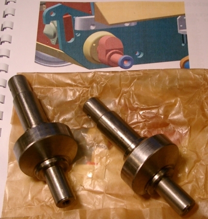

Kent W
Inlägg: 352
Inlägg av Kent W » 7 december 2007, 18:11
Stefan//
Jobbet på dina axlar till idlern är "first class" men vet du vad det vansinniga är?
Jo, på de tidigare utgivna Early och Mid Tigrarna från Armortek så såg axlarna ut som du nu ändrat dina till... 8O
På sidan 25 i manualen till våra Late så ser det ut att även den skulle få axlar väldigt liknande de riktiga men icke!
*svordom* :oops: vad jag blir trött ibland, de här modellerna är ju inte precis gratis!
På en direkt fråga så kunde de inte ge en godtagbar förklaring till varför de ser ut som de gör i denna versionen men sade ok till att ändra dem som du gjort, även om en hel del gods försvinner ifrån dem och de tar en hel del last då vagnarna väger +150kg färdiga.
Bara att lägga till detta på "att göra listan" - synd att man inte har tillgång till alla de fina verktyg du har (avundsjuk :wink: )
Trevlig helg
Kent

Inlägg av stefan k » 7 december 2007, 18:48
Hej kent.
Såg axlarna i manualen, man tycker att dom borde ha ritat
om dom om dom nu inte orkar fixa till axlarna.
Tur att man har en fin maskinpark på jobbet
som man har tillgång till.
Jag har slutat att bry mej vad armortek har felat på detaljerna
vill man ha den bra så får man göra det själv...
stefan.
