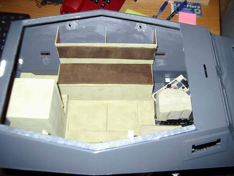

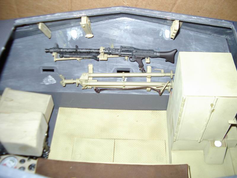

Lite fler bilder på min 250
Se också i min egen tråd.
Internal storage till mg34 och tripod på plats.
Bänk och ryggstöd/storage med läder och stoppning.
Glim

Snyggt med durkplåtarna. Var fick du tag i dom? Finns det färdiga plasticard med det mönstret?
glimturen
Inlägg: 430
Inlägg av glimturen » 28 oktober 2007, 02:09
Cyber Joker skrev:Snyggt med durkplåtarna. Var fick du tag i dom? Finns det färdiga plasticard med det mönstret?
Jepp, köpt i typ evergreen pasticarrd för dyra pengar i en hobby butik hammavid.
Smakar det så kostar det...
Glim

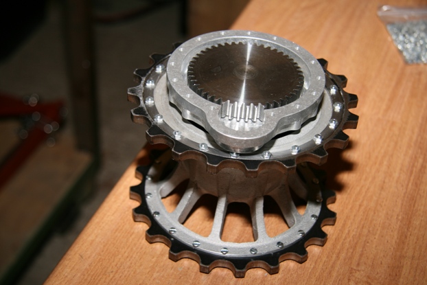

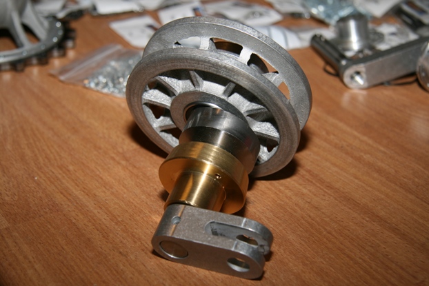

Hej igen.
Tänkte jag skull dela med mig av några bilder
av min Tiger som den ser ut i dag .
Mike Stannard gör många fina delar som man vill ha
men det får nog vänta lite för pengarna räcker inte
riktigt till just nu
---stefan---

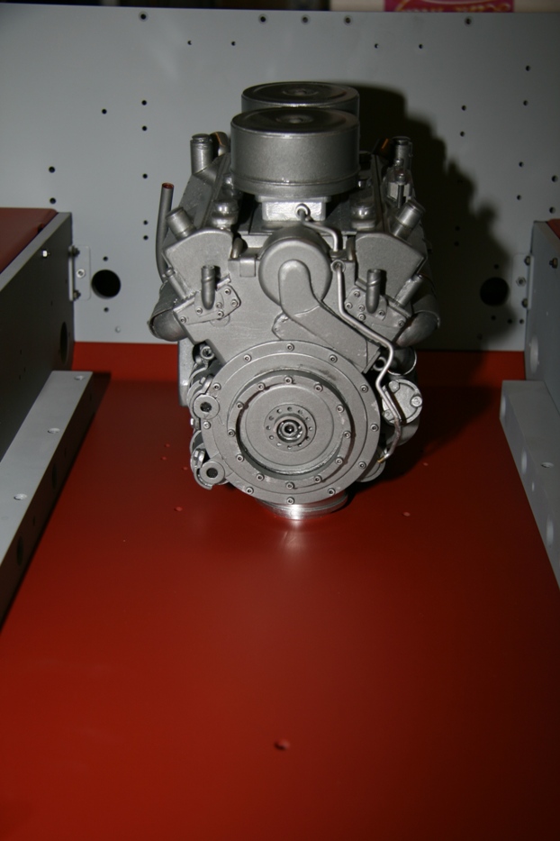

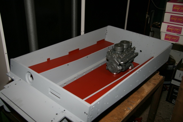

Inlägg av stefan k » 30 oktober 2007, 22:22
Hej igen o igen..
Här kommer bilderna som jag tänkte visa
men man fick tydligen bara visa 3 åt gången
---stefan---

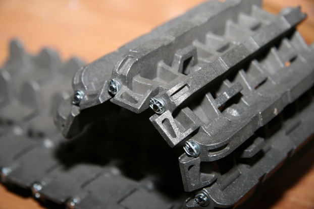

Ser på dina band att brickan och pinnen glänser så förb...
Här är ett tips i all välmening:
Inhandla denna substans som du med en pensel stryker på de blanka (väl rengjord) detaljerna och vips mörknar de i takt med att du penslar på smeten - helt fantastiskt men kom ihåg, ej för invärtes bruk!
http://www.mjhobby.se/mjhobby/product.a ... &pid=158-2
Har använt den till allt möjligt som behöver vädras.
Zinkspannar blir alldeles fantastiskt fina
Kent
