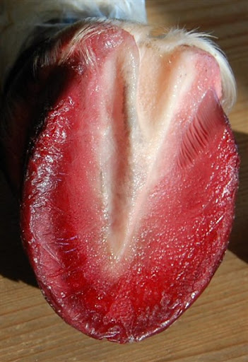

Hur mycket nagelmaterial är det i en hov? Och går det ens att jämföra med en nagel?
Jag blev nyfiken och googlade, och tyckte mig se en bild på en avskalad hov.
Jag förmodar att hovarna är väldigt tåliga, men de måste väl direkt känna vad de går på genom stötar upp i levande vävnad?
Det borde då finnas exempel på hur de vill välja sin egen väg då och då.
Skorna måste hjälpa dem något väldeliga, och det kan man undra över vad gäller stadsritter. Polisen i Göteborg rider vad jag vet flera kilometer då och då, på asfalt och på kullersten. Hade hästen klarat av det utan skor, eller skulle sådant snarare ha varit något av ett djurplågeri? Ser man på ditt första inlägg verkar mycket handla om att fördela vikten.
Kanske kan man likna det vid när vi kliver på ett barns legobit, vilket kan göra skitont, men som är ingenting om man har skor på sig?

Hovkapseln är 1/2-1 cm tjock. Sulan är ungefär lika tjock. Hovkapseln/hovväggen växer som en nagel uppifrån och ner och förnyas på ungefär ett år vilket ger en tillväxt av ungefär 1 cm i månaden.
Det är främst på hårda ytor som skorna gör nytta, men även på grusvägar just för att slippa kliva på lego. Mina hästar har inga skor. Det är individuellt hur känsliga de är. Rider vi på grusvägar håller de sig helst på grässträngen i mitten eller efter vägkanten. Jag kommer om några kapitel beskriva skons nackdelar och den ständiga kontroversen mm skor eller inte skor.

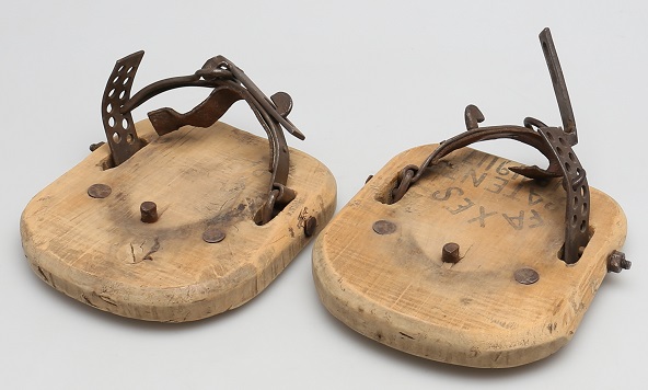

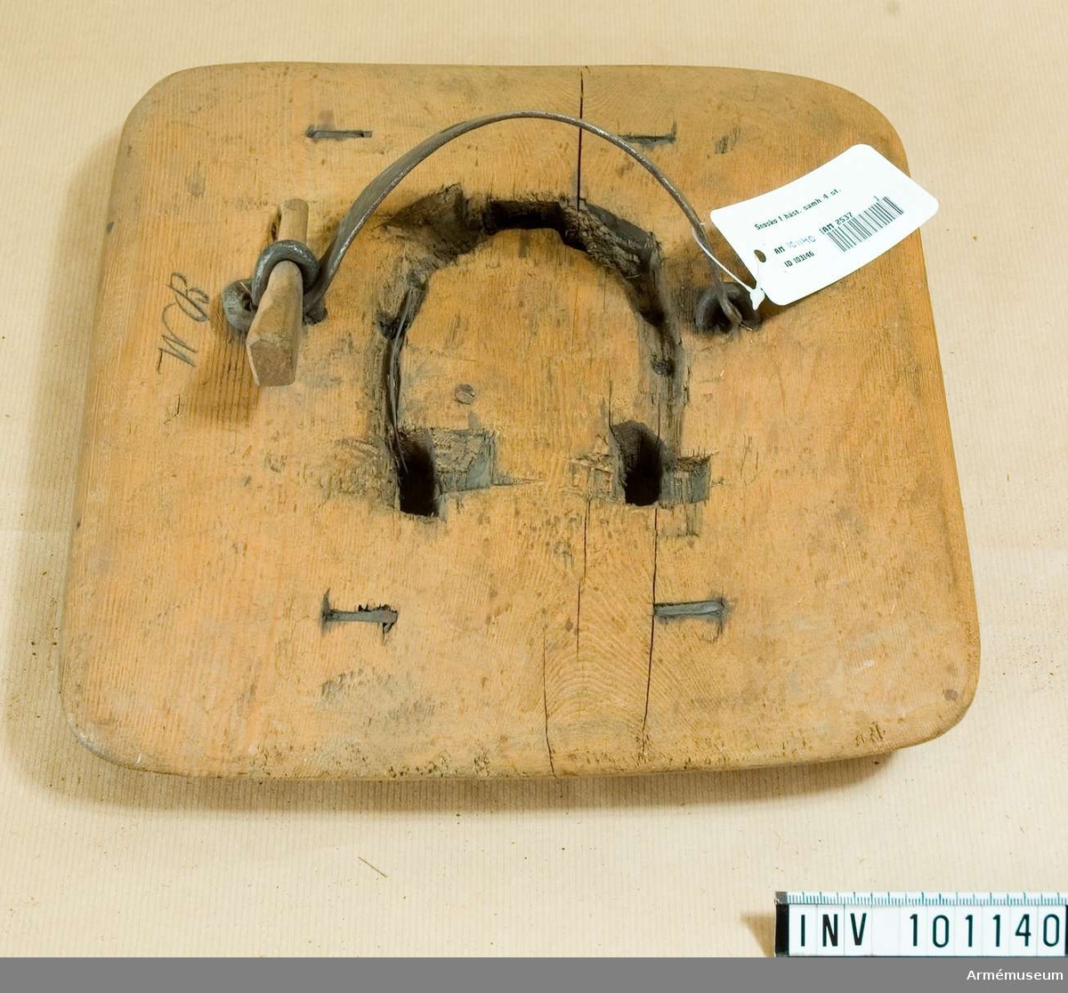

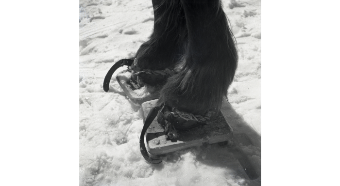

Det finns ett charmigt inslag i sko-floran, den ofta kallade
Det motsvarar den mänskliga snöskon och skall fördela trycket över en större yta så hästen inte sjunker ner i mjukt underlag.
Det är svårt att hitta uppgifter om när de först dyker upp, men det finns bevarade mösaskor från 1700-talet så då var de etablerade. Eftersom de var gjorda av trä fick de nog sin slutanvändning som ved medan beslagen återanvändes. Varför det alltså inte hittas så många mösaskor vid utgrävningar.
Det går att hitta filmer på hästar som harvar moss-täkter med sådana här skor på fötterna så de fanns med så länge det fanns hästar i jordbruket.
Konstruktionen att fästa dem var rätt enkel.
Vilket man valde berodde nog på hurdan sko hästen hade på sig. Oberoende av vilket skall man nog inte räkna med att mösa-skorna dög till annat än mycket långsam färd i skritt.
Det som ser ut som en signatur på dem, talar om vilken fot de skall sitta på. VF = vänster fram. WB = vänster bak.
Vad ni kan se på första bilden så finns det tvär-slåar undertill som dels håller ihop skon men också tjänar som grepp. Det skulle inte förvåna mig om man emellanåt även broddade mösaskon, när man skulle ut på ömsom djupsnö, ömsom is.
