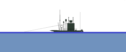

"En osedvanligt redig och bestämd observatör beskriver en mindre ubåt eller övre delen av en större ubåt som rör sig långsamt på rak kurs. Hon är mycket van vid området eftersom hon bor så att hon ser ut över vattnet och är intresserad av vad som försiggår i området. Hon har många gånger sett svenska ubåtar. Avståndet är cirka 750 meter men hon befinner sig på en relativt hög plats i förhållande till föremålet.
Den teckning hon gör efter minnet liknar närmast exakt den övre delen av en sovjetisk ubåt med Nato-beteckningen Romeo. När utfrågaren senare visar bilder på olika ubåtstyper blir den spontana reaktionen också att hon pekar ut just denna ubåtstyp
Överdel av Romeo-klass, min bild.
Emil Svensson:
"Det finns ingen rimlig orsak till att observatören skulle ha valt just en Romeo-ubåt om hon medvetet eller omedvetet skulle lämna felaktiga uppgifter. Romeo-ubåten hade inte varit föremål för någon som helst uppmärksamhet. Denna ubåts utseende liknar inte heller den bild av en Whiskey-ubåt som publicerats i DN några dagar tidigare. Förekomsten av miniubåtar är inte antydd.
Hon säger ändå först att det är hela ubåten hon ser och får därefter en tydlig aha-upplevelse när hon blir varse att det istället kan vara tornet på en större ubåt hon sett.
Det kvinnliga vittnet upplever alltså sig ha sett en mindre ubåt helt i ytläge, dvs en miniubåt, men efter viss övertalning från analysgruppen leds hon till insikt att det nog varit överdelen av sovjetisk ubåt av Romeo-klass.
En tänkbart skäl till att här introducera Romeo för vittnet är att det inte fanns någon känd sovjetisk miniubåt med det beskrivna utseendet och längden (och inte heller framkommit under de efterföljande 30 åren).

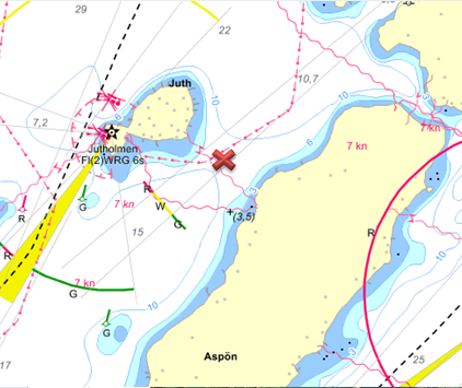

Platsen där denna observation gjordes är alltså i närheten av Dalarö, mellan öarna Jutholmen och Aspön. Vad man lätt kan notera är att denna passage är väldigt grund, endast 10 meter.

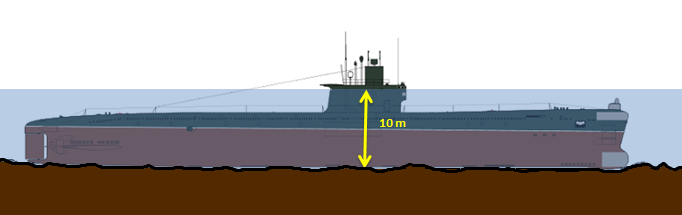

Romeo-klassen är dessvärre inte någon liten ubåt utan relativt stor med längd på 76 meters och cirka 14 meters höjd + diverse antenner.
Det innebär att rent teoretiskt skulle en Romeo-ubåt kunnat vara det kvinnan såg, under förutsättning att den låg direkt på havsbotten med halva tornet uppstickande! Den skulle förstås inte kunnat förflytta sig vilket ubåten gjorde enligt vittnet.
Om vi rent hypotetiskt antar att det trots allt skulle varit en 14 meter hög Romeo-ubåt som hasade sig fram på 10 meters djup och då blev upptäckt och förväxlad med miniubåt måste man ändå fundera över rimligheten att en ubåt av Romeo-klass var i närheten av Dalarö överhuvudtaget.
Området kring Dalarö ligger innanför en ganska kompakt barriär av öar. Den enda inpassagen som enligt sjökorten tillåter Romeo att gå in i undervattensläge är invid Havstornudd, men omedelbart strax innanför det grundar det upp sig till 15 meters djup igen. I hela "bassängen" finns ett antal områden med 20-40 meters djup, men på de flesta ställen är det endast mellan 7 och 15 meter. Det innebär att i större delen av området kan Romeo inte dölja sig överhuvudtaget. Även om ubåten skulle vila på botten skulle periskop, master och antenner var klart synliga. Dessutom får man fundera över det taktiskt rimliga i att kryssa in med stor ubåt i en område med endast en möjlig utgång och sedan tydligt exponera sig.
Här menar hur som helst analysgruppen på fullt allvar att en 76 meter lång och 14 meter hög ubåt är en trolig kandidat till en tydlig observation i dagsljus av liten ubåt i ytläge på grunt vatten.

Man kan också ha i minnet att sjökorten sällan visar HELA sanningen i de flesta områden...

millgard skrev:Man kan också ha i minnet att sjökorten sällan visar HELA sanningen i de flesta områden...
Det stämmer förstås, men djupt nog för att en Romeo-klass obehindrat skall röra sig i undervattensläge innanför öbarriären har jag mycket svårt att se.

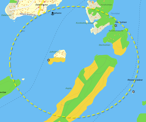

Probos skrev:Det står ju att observationen gjordes på 750 m avstånd så det är bara att dra en cirkel med radie 750 m och ser var den skär land på en relativt hög plats. 750 m är antingen Korsholmen eller södra delen på Aspön. Sedan vet vi att det är en kvinna. 4 oktober 1982 var en tisdag, observation gjordes på morgonen vilket tyder på att det är någon typ av fastboende.
Enligt Emil Svenssons bok så bor hon "så att hon ser vattnet" och därför känner mycket väl till området. Det ökar ju också trovärdigheten jämfört om det är en tillfällig besökare som inte är bekant med eventuella fenomen i trakten.
750 meters radie kring ungefärlig plats för observation av miniubåt
Det är förstås väldigt ungefärligt på grund av oklar exakt position för den misstänkta ubåten och det uppgivna avståndet på 750 meter kan också var avrundat, men det ger kanske en fingervisning. Det nämns att det är en hög position, så jag håller med dig om att t.ex. Korsholmen är en trolig plats.
Sedan ser jag i sig ingen orsak att tvivla på det Emil Svensson säger i sak, dvs att den kvinnliga observatören var ovanlig redig och bestämd, hade viss kunskap om ubåtar sedan innan (vilket i mitt sinne minskar risken för sammanblandning med ytfartyg) och att hon beskrev något som grovt liknar överdelen av en sovjetisk Romeo-klass.
Eftersom det i praktiken är omöjligt för en Romeo att vistas på den platsen så kan den strykas, men man kan ju fundera på om det finns någon annan typ av miniubåt som liknar beskrivningen och var operativ 1982.

Område mellan Aspön och Jutholmen, ubåt inritad.
Probos skrev: Här är en bra bild över området. Det som syns är i nordlig riktning är Korsholmen med delar av Aspön till höger i bild-
Jag har lagt in en mycket ungefärlig bild av ubåten som observerades, i grova drag med den längd som vittnet uppgivit. Noterbart är att ditt fotografi är taget på relativt långt avstånd, minst 2300 meter, från platsen där ubåten siktades. Det gör att de 750 meter som var observatörens avstånd känns överkomligt för att ge en hyfsad vy över utseendet.
Förmodligen var ubåten inte vänd som ovan utan troligen bortåt i bilden.
Probos skrev:Men man kan också resonera som Doyle, när alla sannolika händelser kan avfärdas så återstår bara den osannolika!
Det kanske var en stor ubåt, man var desperat och tog en stor risk genom att välja en väg ut ur området där marinen inte skulle leta.
Doyle skulle nog säga att vi ännu inte avfärdat alla sannolika scenarion menar jag. :) Om en person (som beskrivs som klar och redig och med vissa kunskaper om ubåtar) har gjort en tydligt observation av miniubåt i så pass grunt vatten att bara miniubåt kan operera där, då får man nog tills vidare anta att det sannolikt rörde sig om just miniubåt.
Om analysgruppen, som ju i övrigt är intresserade av miniubåtar kring denna incident, istället just här vill baxa in en 14 meter hög Romeo-ubåt på 10 meters djup i en grund bassäng - så bör detta bero på något. En spekulation är att man kanske anade - eller visste - vilken sorts miniubåt det faktiskt rörde sig om.
