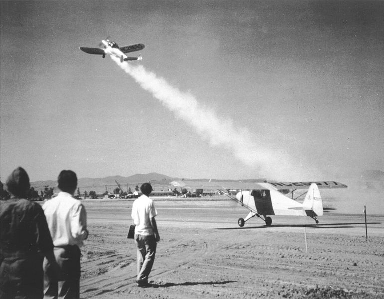

12 Augusti 1941. Ett viktigt datum i den amerikanska rakethistorien.
Det allra första raketprojekt som finansierades av den amerikanska staten gjordes av några grabbar på Caltech som kallades The Suicide Squad.
Ambitionen var inte interkontinental utan att skapa en kraftig men långsamt brinnande raket som skulle kunna användas som starthjälp på flygplan. Vanliga krutraketer utmärkta för många ändamål skulle antingen slita sönder flygplanet eller vara för svaga.
Raketen som utvecklades löste uppgiften på en blygsam nivå. Den levererade 28 lb tryck i 12 sek., förbrukade på den tiden 2 lb bränsle och hade en tomvikt på 10,7 lb. Bränslet var ett amidpulver mödosamt packat.
För att kunna starta ett flygplan med sådan raket krävdes ett litet flygplan. Det blev en Erco Ercoupe med en tomvikt på 753 lb (342 kg) som normalt flög utmärkt med en 75 hk motor. På den hängdes sex raketer. Testen visade lovande resultat, startsträckan förkortades med 48,3% och starttiden med 42,8%.
Den 23 Augusti startade Ercoupen med enbart raketer och kolvmotorn avskruvad. Av de 12 raketerna klickade en men å andra sidan bogserades Ercoupen av en lastbil upp till 40 kmt ! Topphöjden på den flygningen bedömdes till 6 meter.För att ytterligare visa kontrasten mot de senare rymdprogrammen hade projektet behövt mer än tre år för att komma så här långt, det första året utan statliga anslag.
Startraketerna kom att kallas JATO, för Jet Assisted Take Off och konstruktörerna bildade Jet Propulsion Laboratory och Aerojet, skrupulöst undveks ordet Rocket. Raketer hade i de breda lagren lika dåligt rykte som flygmaskiner hade haft 40 år tidigare, sådant som dårhushjon ägnade sig åt.

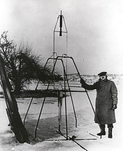

Den första vätskedrivna raketen hette Nell och startades av raketpionjären Robert Goddard den 16 Mars 1926. Jag antar att alla en smula klentroget har tittat på den klassiska bilden av paret. Uppskjutningen beskrivs alltid som framgångsrik men skulle också kunna kallas marginell.
Den yttre ramen som ni ser är rampen, det raketlinande objektet är inte raketen utan bränsletankarna. I den övre finns flytande syre och bensin är i den nedre. Det finns ingen pump utan tankarna är trycksatta, inte med helium eller kväve utan med syre från syretanken. Emellan tankarna finns en liten värmare, dit skall det flytand syret droppa, runtom finns alkoholindränkta bomullstrasor som står för värmen där. Upptill ser ni raketmotorn, tanken var att genom att placera motorn högt över tyngdpunkten skulle gravitationen stabilisera raketen. Tdligen var gravitationen helt otillräckligt för ändamålet och den principen har övergivits. Den nålliknande saken högst upp är en fyrverkeripjäs som fungerar som tändare. Krutet tänds med tändsticks-blandning som i sin tur tur tänds genom att en assistent riktar en blåslampa mot krutraketen ! När krutraketen tänds vred Goddard på en syrgas tub som via en slang blåser igång raketmotorn.
Motorn startade på kommando och sedan hände inte mycket på en stund, raketen orkade inte lyfta sig själv ! Efter 20 sek. hade så mycket bränsle förbrukats att raketen äntligen började lätta och Goddard lossgjorde syreslangen och lät raketen klättra iväg. Först tvekade raketen men började sedan tippa över. Kanske blev bränsleflödet bättre då för stack raketen iväg som en... öhh... raket. På 2½ sek nåddes en bedömd topphöjd av 41 fot och raketen slog ned 184 fot bort. Inspektion fann att halva raketmunstycket hade brännts bort.
