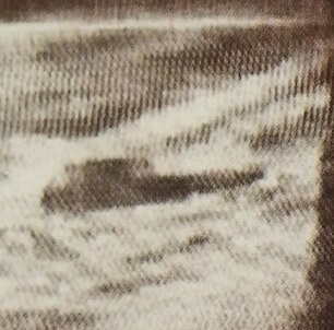

Och sedan skapas en sonar bild av ett ljud som går fram med ca 1400 m/s det gör att rörelser i målet och om platformen inte lyckas stabilisera sig fullt, även rörelser i mottagaren distorderar bilden.
Lite som att fotografera med en slutartid på några sekunder.
/John
Vet vi vilken typ av sonar som användes vid tillfället och vilken plattform var väl ett minjaktfartyg om jag minns rätt?
Några sekunder kan det knappast bli tal om 1,484 m/s (inte 1400) * transporttiden/2 = Avståndet
Vad var djupet på platsen? Inte särskilt många meter.. max 100
Om bilden kommer från vapeninsatsen vid Gustaf Dahlen så var djupet 70 meter och då är det från ett minjaktfartyg.
Hur mycket kunde ljudhastgheten diffa i östersjön?
Jag skrev 1400 m/s för att det var en vad jag trodde lämplig avrundning,
1484 m/s är det normlavärde eller vet du att det var det exakt på metern fast du inte vet när bilden är tagen?
Minjaktfartygens sonar, byggde den upp bilden från flera scanningar, jag förstår inte riktigt hur bilden visar olika skuggningsr/gråskalor längst kanterna på objektet.
Sen har jag ett gäng frågor om Vidingefjärdsbilen,
den är ju tagen med en släphydrofon,
hur lång tid tog det att scanna av ett objekt som man tror är 28 meter?
Är det bara fartygets relativa fart mot målet som avgör tiden, eller finns det en lobbredd där signalerna adderas över flera pulser innan de skrivs ner på plottern?
och på bilden är ju ubåten knäckt, beror det på att "fisken" (eller vad det heter som sände och tog imot signalerna) har flyttats på sig i tre dimensioner?
Om det bara var målet som böt rikting borde väll knäcken bli mer bågformad?
och vad kan förklara den vita linjen mitt i objektet?
Är det en propeller/propellerström eller något annat som stör returekot
eller är det en lös miniubåt som sitter på akterdäcket ?
mvh
/John
mvh
/John

Här är direkt kopierat från SOU 1995:135, sid 232-234, gällande just bilden med aktiv sonar från Hävringe 1992, dvs den bild som är mest diskuterad här:
"Minröjningsfartyget fick aktiv sonarkontakt och ekot klassificerades som "ubåt". Fartyget ledde in en helikopter för anfall. Helikoptern fällde tre sjunkbomber över målläget. Bomberna detonerade emellertid vid ytan och insatsen gav inget resultat.
Minröjningsfartygets sonarkontakt varade i ca 20 minuter. Kontakten dokumenterades på en rådatabandspelare och en videokamera. Eftersom man var nära ett tidsödande bandbyte gjordes ingen kontinuerlig inspelning utan kontakten spelades bara in i några sekvenser. I analysen av materialet deltog en expert från Försvarets materielverk och två experter från sonartillverkaren. En av tillverkarens experter hade konstruerat sonaren. Samtliga experter fick tillgång till såväl videogramsekvenser som rådatasekvenser. Däremot fick de inte del av plott och krigsdagbok från minröjningsfartyget, eftersom uppgifterna där gav vid handen att målet hade rört sig. Man ville därigenom inte leda experterna till att utesluta bottenliggande föremål.
Utlåtandet av Försvarets materielverks expert
Enligt Försvarets materielverks expert syntes ett eko som rörde sig långsamt i förhållande till bakgrundsbilden. Ekot bedömdes på grund av sin form och övriga egenskaper härröra från ett långsträckt fabricerat föremål av en viss angiven längd. Föremålets högsta bortre tredjedel befann sig ca 5-6 meter över omgivande botten medan den närmre delen var något lägre. Föremålet hade möjligen befunnit sig ca 1 meter över bottnen.
Utlåtande av sonartillverkarens experter
Sonartillverkarens experter fann ett stabilt eko med en väl avgränsad geometrisk form. Det var enligt deras mening sannolikt inte ett biologiskt objekt, gas eller ett botteneko. Möjligen var det ett vrak eller en liten undervattensfarkost. Föremålet låg nära eller på bottnen. I utlåtandet nämns inget om rörelse hos objektet men väl att målets skugga rör sig i förhållande till bottnen.
Försvarsmaktens bedömning
Minröjningsfartygets kontakt klassificerades som ubåt (1). I en rapport den 15 februari 1993 till regeringen om händelserna anförde Överbefälhavaren att den sammantagna indikationsbilden var den starkaste man hade haft under de senaste decennierna. Sammanfattningsvis framhöll Överbefälhavaren att en avsiktlig kränkning hade ägt rum på svenskt inre vatten och territorialhav i Hävringeområdet. Inkräktarens nationalitet hade enligt Överbefälhavaren inte kunnat fastställas.
Teknisk dokumentation
Den tekniska dokumentationen kring händelsen består bl.a. av videogramupptagningar av vattenytan och av sonarskärmen. Vidare föreligger upptagningar från en sonarbandspelare och talband. På Ubåtskommissionens begäran har Försvarsmakten framställt stillbilder från videogramupptagningarna av sonarskärmen. Bilderna återger händelseförloppet under några tidssekvenser och har analyserats på det sätt som ovan angivits för händelsen i Hävringebukten år 1988. Av materialet framgår att det skarpt avgränsade eko som ansetts utgöra en ubåt, kommer från ett ca 30 m långt föremål som rör sig nära bottnen med en fart som ökar från 0,5 till 1,5 knop.

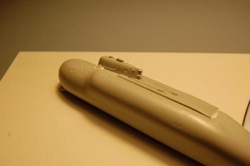

Ja , Piranhan är ju 28,3 meter så det stämmer bra då . Håller just på med en modell av Piranhan , och jag tvivlar inte på att är den på sonarbilden . Thule

Thule2 skrev:Ja , Piranhan är ju 28,3 meter så det stämmer bra då . Håller just på med en modell av Piranhan , och jag tvivlar inte på att är den på sonarbilden . Thule
I 1:144 ?
Om du tar en bild i samma vinkel som den från hävringe och har så lite bakgrundsljus som möjligt utan bara ljus från kamerans vinkel så kan vi titta på resultatet.
Eftersom hydrofonen inte använder "bakgrundsljuset" som finns i en vanlig bild så blir det en bild där man bara ser ytorna
som direkt reflekterar ljudvågorna?
I så fall har jag fel vad det gäller att ubåten är gömd på botten utan det enda man ser är de övre ytorna, vilket ger helt andra proportioner än om man ser hela pirahnan från sidan.
Frågor til FNP:
Och det då är upp till operatören att filtrera bort reflexer från botten osv?
Eller är det två olika sätt, i fritt vatten gör man som ovan men när målet ligger nära botten så gör man tvärt om?
Vad den mest använda bilden visar, är som någon helt riktigt skrev en skuggformation. Skuggklassificering som det benämndes på fackspråk är ett sätt att att med aktiv sonar urskilja tillverkade objekt från naturligt förekommande. Skickliga operatörer kan dra en hel del slutsatser av vad de ser, men det kräver mycket mer än bara en lösryckt bild.
Att operatören bara visar upp bottenekot, vilket kan hålla ett ganska konstant avstånd och ubåten blir en skugga av de ljudvågor som inte kom tillbaka på den tiden det tog att komma ner på botten och upp igen.
(om det går att förstå beskrivet med ord)
Om jag kommer ihåg hur den hydrofonoperatör jag kände väl beskrev det så filtrerade man bort ekon hitom och bortom det man ville titta på. Men det var ju så superhemligt att jag aldrig fick veta detaljerna.
mvh
/John

Kent skrev: Visst är det skillnad på 80 talets utrustning och dagens men så dåliga bilder som de som visas ovan från Härvinge hade i alla fall inte vi fått med vår utrusning 1992.
Det föreligger ju vissa skillnader i kravspecifikationer mellan en sonar för ubåtsjakt (krigsmateriel) och en sonar för fiske avsedd att kunna hanteras av lekmän.
Den sonar som FM använde ovan byggde på en kravspecifikation från sent 70-tal optimerad mot bottenobjekt och beställd för leverans från tillverkaren 1983-84 "grafikmässigt" ligger den alltså mer än 10 år efter än en komersiell sonar anno 1992.
Det fanns heller aldrig något krav att leverera "snygga bilder" vilket dessutom kostade på den tiden.
Grafik är dock inte prestanda utan det intressanta är naturligtvis den verkliga prestandan på utrustningen och ytterst personalens färdighet i att kunna handha densamma.
