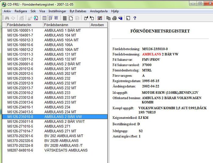

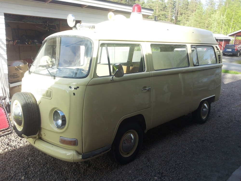

Hej, jag är helt ny på detta forum. Jag hittade in hit efter att google föreslog denna tråd på googlingen VW ambulans.
Jag har sedan ett år tillbaka en 1969 VW buss ambulans som gått på I19 i Boden. Den är levererat med högtak bakom B-stolpen och mycket trevligt skick.
Finns det någon som kan tänkas ha varit med om denna kärra eller vet hur den användes osv?
Loggboken för vagnen finns med det militära reg numret 32280 om det går att söka sig fram till personer eller händelser där den varit med, vilken typ av sjukvårdsutrustning den var utrustat med osv.

JanIver skrev:...ny på detta forum...
Välkommen!
Kan nog inte hjälpa till men spontant gissar jag att den har varit kopplad till ett skjutfält och varit i beredskap för att köra eventuellt skadade till sjukhus.

Det är ganska svårt att spåra enskilda fordonsindivider. Därmed inte sagt att det inte är möjligt, men det krävs nog en hel del forskningsarbete på Krigsarkivet för att få fram någon historik.

Kanske inte relevant för tråden men jag besökte första civila ägaren härom kvällen. Han hade kvar "Reparationsjournalen" från kronan. Jag fick den tillsammans med lite annat kuriosa då han som han sa; När man är över 80 måste man inte spara allt längre :) Tack för det snälla du sa jag, nu samlar jag på ALLT.
Där står det bla att den gått på I19 i Boden.

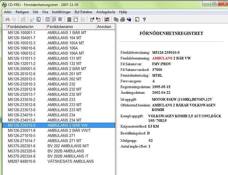

Återvänder också hit efter tips av Stefan K.
Fastnade på den söta VW-ambulansen som alltså heter "Ambulans 233". M5126- är ambulanser och där har de flesta nummer i 100 & 200-serien.
Ambulans 104 = Volvo PV831
105 = Volvo 145
106 = Volvo ambulans 1984
131/132 = VW
201 = Ford 71E
202 = Volvo PV834
232-233 = VW 271/272
234 = MB 230.6
271 = Ford FK1250-G7BTK
Men vissa modeller har INTE fått "nummer", se nedan.
Det är alltså ingen ordning här heller!
