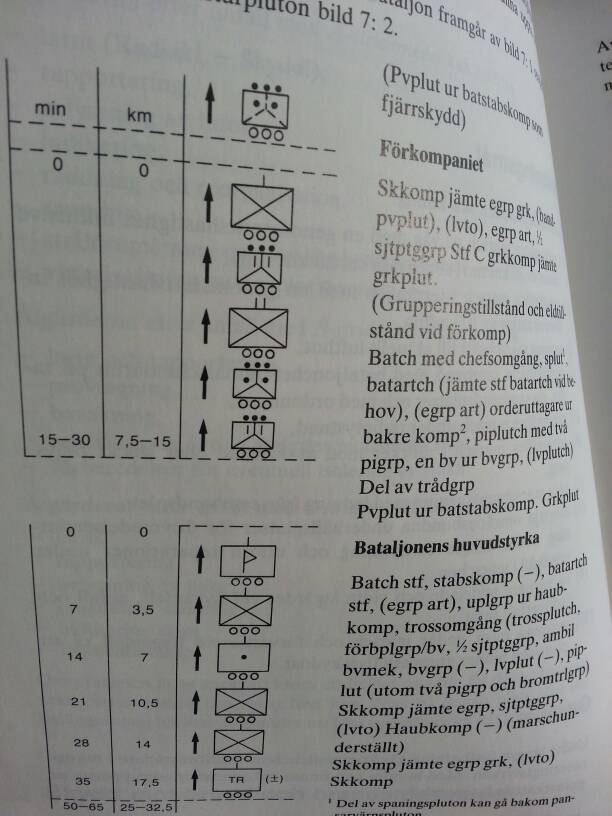

Efter lite bökande i förråden hittade jag igen mina gamla reglementen...
Här ser vi hur pjäsen grupperas.
Marschordning, dock IB77.

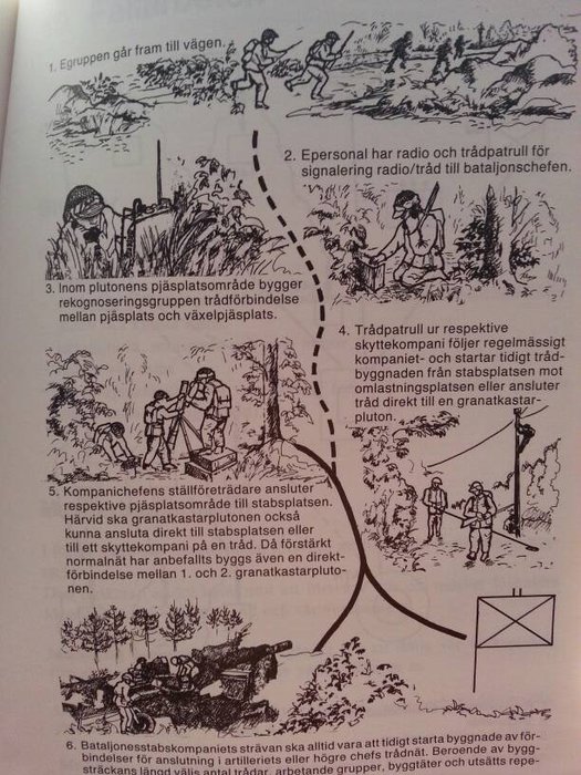

Hur sambandet organiserades.

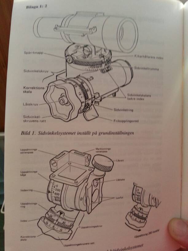

Vi tar några till:
Här är siktet:

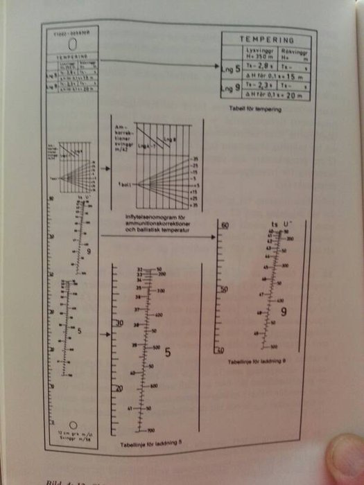

Och här är funktionen hos "räknestickan":

Förutom fotona var Millgards nomogram var tjusigt. Så fullständigt oförståeligt, jag gillar sånt.
