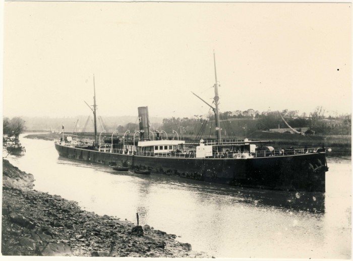

Tydligen ska tyskarna fått in en träff också. (Från Wikipedia.)
Någon som vet mer om händelsen?On May 1, 1917, a German seaplane loosed a torpedo and sank the 2,784-long-ton (2,829 t) British steamship Gena off Suffolk. A second German seaplane was downed by gunfire from the sinking Gena. German torpedo bomber squadrons were subsequently assembled at Ostend and Zeebrugge for further action in the North Sea.[7]

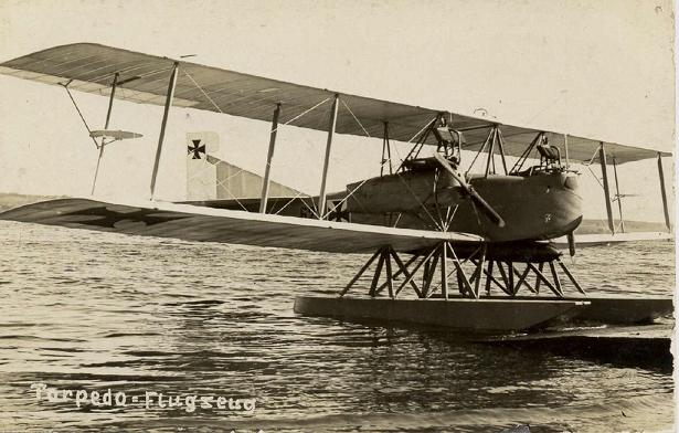

Det tycks ha varit en Hansa-Brandenburg GW -
- som torpederade -
Vilken typ av torped som hänger under magen vet jag inte. Men ett sånt flygplan kan knappast ha lyft med mera än
400 kg's nyttolast så troligast rör det sig om ngn äldre och lättare torpedbåts-torped från 1890-talet????

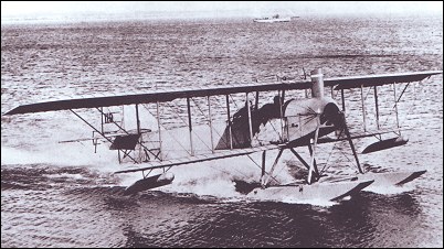

Det første torpedodroppet fra et fly var den 28. juli 1914 da flyet Short Folder seaplane No. 121 droppet en torpedo i sjøen fra luften. Allerede i 1911 var torpedobombeflyet "oppfunnet" blant de britiske Royal Navy offiserene, dette kom fra i en bok fra 1919, "AP1344History of the Development of Torpedo Aircraft", som var lite annet enn en offentliggjøring av historien bak det britiske flyvåpenets torpedoseksjonen.
Selve flyet tilhørte en "familie" av forskjellige typer under fellesbetegnelse "Short Tractor Seaplanes" som i 1912-1914 lagt grunnlaget for den fremtidige Short 184 flyet under første verdenskrigen. De var store traktorfly fra landet som var påmontert flottør, og noen av disse hadde vinger som kan foldes for transport på skip. No. 121 var dermed en "Short Folder", selv om flyprodusentens typebetegnelse er Short S.84 med 160 hestekrefter Gnome rotasjonsmotorer, som i seg selv var unikt ved å være to sammensatte motorer om akslet. Dette i seg selv var så problematisk at man gikk over til væskekjølte rekkemotor i fremtidige fly.
Det ble røpt at man opprinnelig hadde tenkt seg Sopwith seaplane i begynnelsen, før valget falt på S.84-flyet som hadde en lastevekt på 204 kilo (tomvekt; 1,385 kg, fullvekt; 1,589 kg). Ved 27. juli 1914 ble den tiltenkte torpedoen sendt til verftet hvor flyet ble noe modifisert for å bære denne lasten som var en 14-in torpedo med vekt på 810 Ib. Under flygningen vist det seg at lasten var simpelt for mye, flyertiden ble kuttet fra 5 timer til 30 minutter. I den samme dagen løftet flyet seg med piloten Gordon Bell som en prøveflyging. I 28. juli kom det berømte torpedodroppet med piloten Arthur Longmore.
Det tiltenkte Sopwith-flyet ble en fiasko i sammenligning, dette flyet klarte ikke å løfte seg fra vannet med lasten i ukene etter leveringen den 18. juli 1914. Sopwith Special Seaplane ble deretter solgt til Hellas. Suksessen med No. 121 overbeviste folk om at man kan bruke improviserte og bedre varianter som var under utvikling, som torpedobombefly i fremtiden. Eksperimentene utover høsten beviste Short-flyets dugelighet som med nyere og bedre motor vil gjør det bedre enn tidligere.
Sjøflyhangarskipet "Ben-my-Chree" kom til Egeerhavet like under Dardanellene med to Short 184 flyer, No. 184 og No. 185 i 12. juni 1915 med en last av torpedoer. Denne flytypen hadde 225 hk motor, større vingespenn og utstyr basert på erfaringene høstet under eksperimentene. Man hadde et håp om å finne og angripe de tyske krigsskipene "Breslau" og "Goeben". Men det vist seg at det varme middelhavsværet var et stort ulempe, det var ikke mulig å klatre høyere enn 800 ft med en flyertid på bare 45 minutter.
Det var den 12. august 1915 piloten Edmonds i No. 184 fant og angrepet et tyrkisk lastefartøy utenfor Gallipoli, og på 300 yards hold droppet han torpedoen mot det stillestående fartøyet. Det vist seg at skipet hadde blitt strandert på grunn vann etter et torpedoangrep av ubåten E.14. Men Edmonds gjentok bragden flere dager senere, da han sammen med sin kollega på no. 185/842 angrepet forsyningshavnen på Ak Bashi Liman den 17. august 1915. Et lastefartøy ble truffet og satt i brann. Merkelig nok hadde No. 842 suksess i uhellet, man var avbrutt av motortrøbbel fra å komme fram. Da piloten Dacre med svak motorytelse kjørte flyet på vannoverflaten tilbake til basen i False Bay, oppdaget han et mindre tyrkisk fartøy og sendte torpedoen mot det som fra en torpedobåt. Fartøyet sank.
Men erfaringene vist at lasten var for stor for flyet, som trengte de meste ideale betingelser for et flytokt mot fienden. Dermed gikk britene over til bombeoppdrag.
