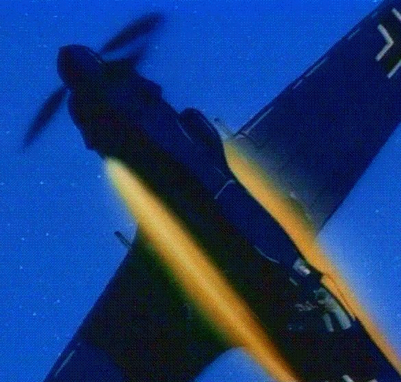

Av en ren slump har de med en Ta 152 i en samling kortfilmer (the cockpit) även om den engelska texten översätter planet till tank 152.
Teknarstilen är otroligt detalierad och realistisk, men blir de verkligen sådana enorma eldslågor när man ger fullgas.

Inlägg av J.K Nilsson » 18 mars 2005, 23:04
Ja om man skyfflar på bensin som inte hinner förbrännas i cylindrarna så blir det lågor.
