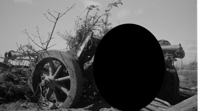

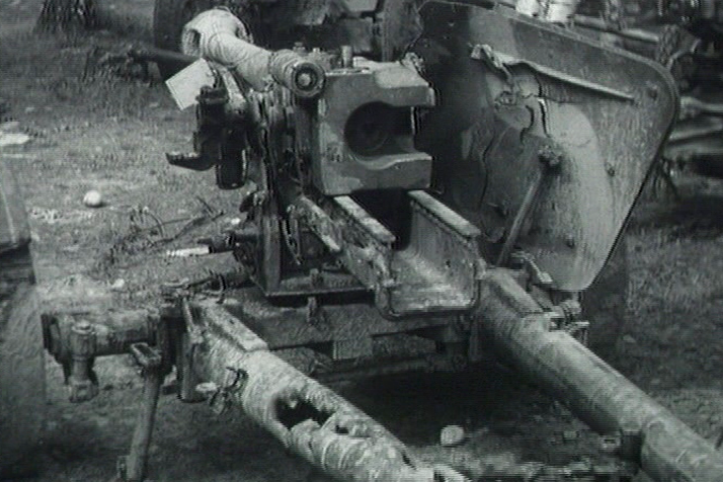

Fotografierna visar den så kallade "Cast ribbed nosen". Totalt var det 2 lite olika layouter.
Hela layout såg ut så här:
Det skapades i mitten av 1960-talet som en del av arbetet med att skapa antikumulativ skyddsutrustning, som började i slutet av 50-talet. Det fanns också prototyper av den "klassiska" ERA.
Varje cell var avsedd för sin egen skyddsladdning. Det första fotot jag visade visar "Cast ribbed nose" efter att ha avlossats med ett 122 mm APHE.
Dessutom var det den första reaktiva rustningen som också skyddade mot kinetisk ammunition. Så till exempel kunde en APFSDS för T-62-kanonen inte penetrera rustningen - det fanns 2 skott som inte penetrerade. Totalt överlevde layout №1 14 träffar. Pansar genomborrades 4 gånger. En gång (av två experiment) nåddes penetrationen av 3M11 ATGM. (AT-2 Swatter). 3 gånger - en HEAT för T-62-kanonen (från 9 skott).
Det blev inget nederlag från APDS och APFSDS för BS-3 och T-62 kanonerna.
Modell nr 2 slogs endast 1 gång av 17 träffar. Den HEAT för T-62 träffade kanten på den nedre laddningen.
Bilden nedan är en layout nummer 2.
Senare ansågs ett sådant dynamiskt skyddsschema skydda Objekt 434 respektive Objekt 287:
Men som ett resultat fick stridsvagnarna inte reaktiv rustning förrän på 1980-talet, eftersom högre tjänstemän överdrev faran för infanteriet som stödde stridsvagnarna. Dessutom var det omöjligt att utrusta redan skapade maskiner med sådant skydd. Mycket uppmärksamhet ägnades åt modernisering. Det bör vara maximalt förenat med resten av stridsvagnarna. Som ett exempel kan jag nämna T-62MV som bär "Contact-1". Och skyddet av den kombinerade rustningen fram till 80-talet blockerade mer eller mindre penetrationen av fiendens ammunition.
Du kan läsa mer om denna rustning här. Även med hjälp av en onlineöversättare: http://btvt.narod.ru/raznoe/dz68.htm
