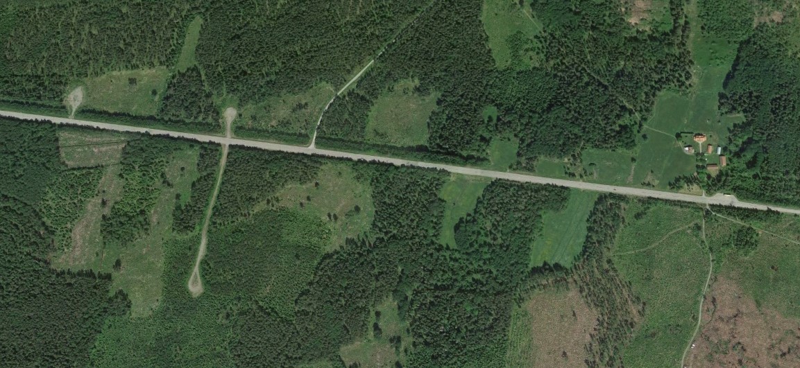

Reservvägbaser (som det svenska begreppet var) är alltså inte "en lång rak väg som man landar flygplan på". Det är en därför byggd rullbana som man i normala fall kör bilar på.
Sådana finns/fanns i flera länder, t ex Tyskland (både Öst och Väst), Nordkorea, Irak, Finland, Ukraina och Ryssland.
Dvs, där man önskade ha en reservvägbas såg man till att vägen var tillräcklig rak och lång...

Kanske. Stor skillnad mellan punktlasten när 15 ton flygplan sätter ner två hjul i 250 km/h och när bilar rullar. Så det beror troligen på vilken risktagning man är beredd att ta med sina bedömt färre flygplan än man skulle önska sig...
Som det står i FortV rapport om reservvägbaserna:
Man räknade med ökad haverifrekvens, vilket måste godtas under krigsförhållande.
Förmågan att absorbera haverier torde ha varit betydligt större på 60-talet än idag, helt enkelt eftersom numerärerna då var så pass stora jämförelsevis.
Vill man ägna sig åt lite militärhistoria kan jag rekommendera ett besök längs väg 254 söder Heby i Uppland. Där ligger nämligen en fd reservvägbas som faktiskt användes för att öva, så man kan se delar av vad som avsågs med ANBAS
kompletterande utbyggnad av varierande omfattning för användning i krig
Det kan jämföras med en reservvägbas som aldrig kom till användning, utan ser ut som de flesta gör.
