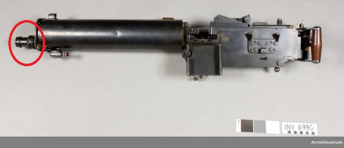

Till ksp m/36 resp. m/39 kan man byta ut "flamdämparen" längst fram på "pipan" mot en som kallas vinterrekylförstärkare då den ger lite högre tryck i bössan.
Re: Vinterrekylförstärkare
Inlägg av MD650 » 30 mars 2020, 19:23
Till ksp m/39 är den inringade saken en vinterrekylförstärkare.
Inlägg av MD650 » 30 mars 2020, 19:26
Ordinarie rekylförstärkare till ksp m/39

Jaha. Vad har man den till?
Inlägg av MD650 » 30 mars 2020, 19:49
Markus Holst skrev: ↑
30 mars 2020, 19:41
Öka gastrycket.
Inlägg av Bjernevik » 30 mars 2020, 19:56
Den förstärker rekylen. :-)
Ksp m/36 och m/39 fungerar enligt principen kort piprekyl, dvs det är rekyleringen av pipa och mekanism som driver omladdning mm. Rekylförstärkaren ökar den kraften genom att det tar lite längre tid för krutgaserna att komma ut i det fria. Vintertid kan det krävas lite mer kraft för att vapnet ska fungera ordentligt och då kan man sätta på en annan rekylförstärkare som stänger inne krutgaserna lite bättre.
Det är i princip samma sak som att vapen med gasuttagsmekanism (som ksp m/58 eller ak 5) har möjlighet att variera hur mycket krutgas som tas ut för att driva mekanismen.
