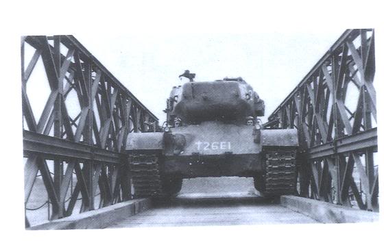

Der Löwe skrev:Jag har i bakhuvudet någonting om begränsningar av Shermans mått med hänsyn till broar. Det borde vara vikt, men kan det även påverkat maxbredd på vagnen? Om det är så kanske en del måste byggas på höjden för att klara breddkraven?
Appropå bredd - amerikanarna fick lite problem med just bredden på M26 Pershing vs Bailey bridge:
Trångt
Det gick, men knappt.
