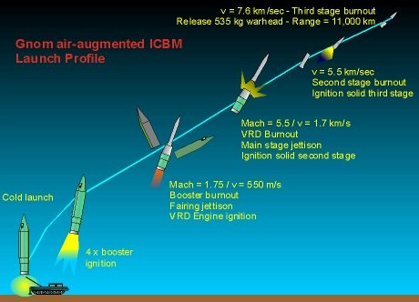

Inlägg av cocteau » 19 november 2006, 18:07
Det intressanta med Gnom var att den skulle ha en ramjet motor. Dess lillebror RT90 som fungerade visade att principen var sund. Prestandat i den var jämförbara med Pluton och Lance som sagt. Men den med flytande bränsle framdrivna Lance vägde mer än dubbelt så mycket och den fastbränsleframdrivna Pluton mer än 3 gånger så mycket.
Synd bara att tekniken inte fick mogna mer. Annars kanske vi haft hypersoniska passagerarflygplan nu. 30-40 år av teknikutveckling borta. Bifogade bilder visar hur RT-90 ser ut och hur Gnoms flygprofil planerades se ut. Som ni såg skulle ramjetmotorn ta Gnom från 550 m/s till 1.7 m/s.
