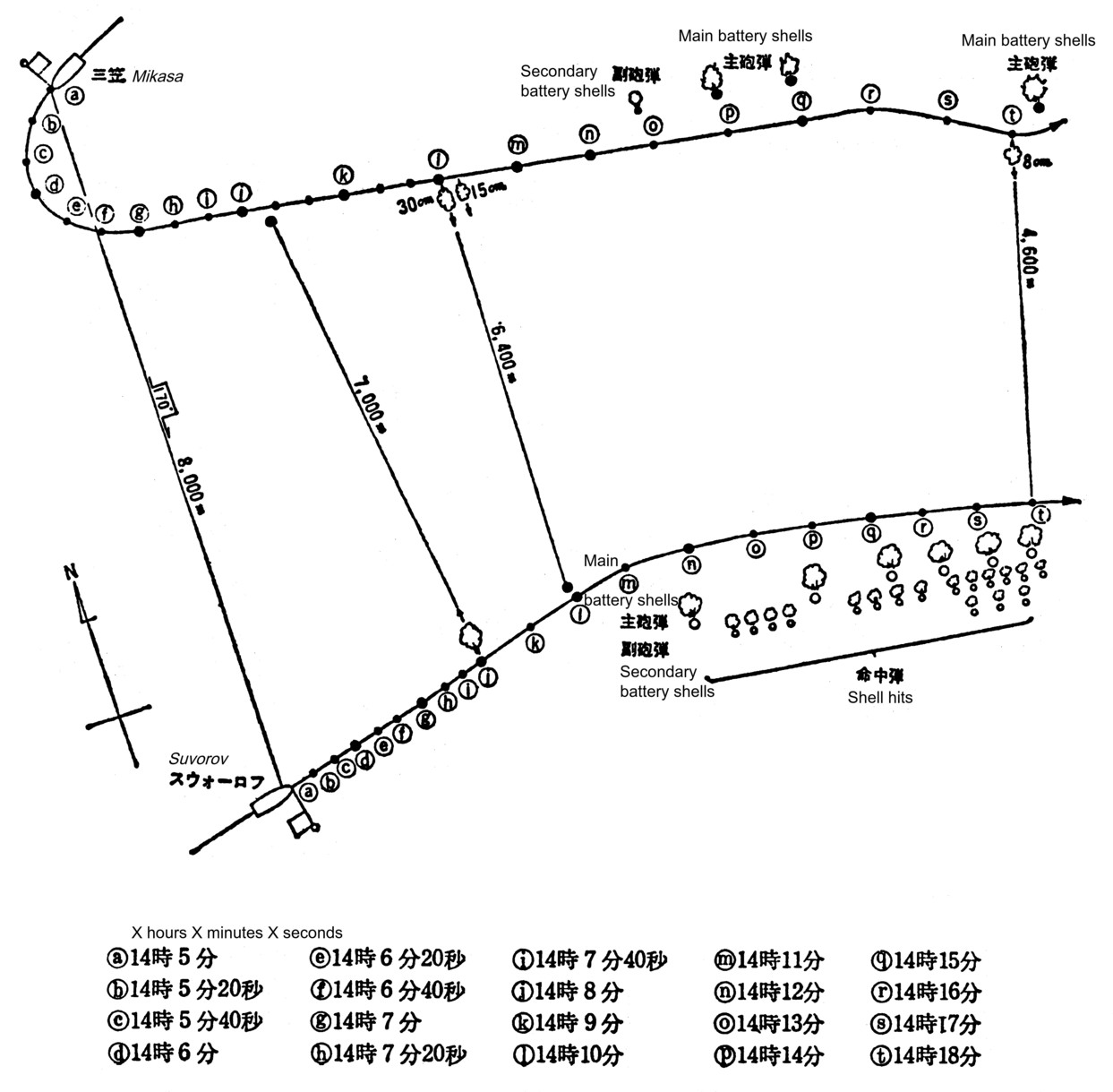

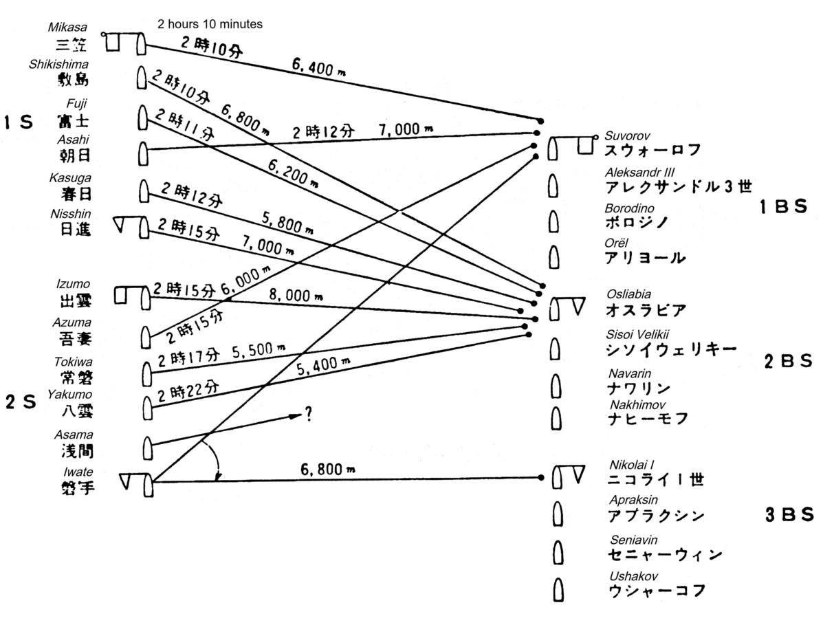

Tyvärr har jag varit förhindrad att mer noggrant följa Varjags gripande berättelse så min läsning har varit tämligen "hackig". I alla fall - jag gratulerar till en väl berättad historia!
Jag tar mig friheten att bifoga två illustrationer som förhoppningsvis kan vara av intresse. Den ena (H-2) visar den japanska eldkoncentrationen under slagets inledning. Tiderna anges som "2 timmar 10 minuter" och omsatt är då detta kl 14:10, dvs tidpunkten när Mikasa öppnade eld mot Knjaz Suvorov på 6 400 m. Denna är från artilleriexperten Mayuzumi Haruos bok Kanpô Shageki no Rekishi (Historia om fartygsartilleri och eldledningssystem). Stabsofficeren Akiyama Saneyuki skrev i tidskriften Kaigun (Flottan) efter slaget att "... efter 30 minuter var den fientliga formationen helt förvirrad. Kejsardömets vara eller icke vara avgjordes faktiskt under dessa 30 minuter av slaget."
Den andra (H-1) är hämtad ur Mayuzumi Haruos Kaigun Hôsen Shidan (Beskrivning över sjöartilleriet historia) och visar situationen när Tôgô girade för att komma på parallellkurs och samtidigt minska avståndet till ryssarna. Vid "a" börjar Mikasa sin babordsgir och vid "g" är manövern genomförd. Vi ser att ryssarna sedan öppnade eld på 7 000 m kl. 14:08 varefter sedan Mikasa, vid "l", öppnade eld kl. 14:10 på 6 400 m.
Tôgôs våghalsiga gir är också illustrerad i denna länk https://www.youtube.com/watch?v=KFfiNM2o-BM hämtad ur spelfilmen Saka no Ue no Kumo (Moln över kullen). Här ser vi bl a Tôgô och stabsofficeren Akiyama. Lite japansk smörsång bjuds vi också på.
H-2
H-1

Tack Lars A för formationsskisserna - och videon.
Den senare, illustrerar superpbt, vad jag skrev om sjögången under slaget. Som synes ''gungade det bra'' - vilket hjälpte de bättre
övade japanska artilleristerna - att få in träffar.
Ryssarna, med mycket mindre träning - hade svårare träffa målen.
Även Togo's riskfyllda babordsgir MOT den ryska linjen - visas på filmen. Ett moment då de japanska fartygen vid vändpunkten - b o r d e
ha seglat genom en ''skog av ryska nedslagsfontäner/träffar''. Vilket inte var fallet.
Det är alldeles riktigt. Det var då och under dom minuterna - som slaget avgjordes.
När OSLYABYA kapsejsade och SUVOROV föll ur den ryska slaglinjen - visste Togo att segern var hans!
Bägge de ryska flaggskeppen (Togo visste inte att Folkersam var död och att hans flaggskepp - OSLYABYA stod under befäl av
sin fartygschef, Kommendörkapten V.I. Ber) var ur leken - och hans segervittring övergått i övertygelse.

Ett kort tillägg till den eldkoncentreringsskiss som jag bifogade tidigare.
Mikasas artilleriofficer, Katô Hiroharu (även känd som Katô Kanji), förordade salveld där AO styrde eldöppning, eld upphör, skjutelement och eldobservationer. Självständig eld från de olika kanonerna (styrd av tornchefen) ansåg han vara opraktisk och på större avstånd än omkring 3 000 m blev det svårt för tornchefen att observera elden. På avstånd över 5 000 m var det också svårt för eldobservatören i det aktre manövertornet att se 15 cm granaternas nedslag. Katô föreslog därför för amiral Tôgô att salveld skulle bli den rådande skjutdoktrinen och i dokumentet Rengô Kantai Kanpô Shageki Kyôhan (Den kombinerade flottans eldledningsdoktrin) av den 20 december 1904 fastställdes denna metod.
En detalj togs faktiskt inte upp i denna doktrin och det var eldobservation i samband med eldkoncentrering. Katô hade noterat att om fler än två fartyg sköt på samma mål blev det omöjligt att göra korrekta observationer och träffantalet sjönk. Detta skulle tas i beaktande - särskilt då man "korsar T:t". Enligt Katô skulle eldfördelningen vara 1 : 1 om antalet fartyg i de stridande flottorna var samma, eller nästan samma. Men vid Tsushima koncentrerades elden inledningsvis på två av de ryska flaggskeppen och hade avståndet varit större och hade de ryska skeppen gjort mer intensiva undanmanövrer kunde utgången av slaget blivit annorlunda. Detta därför att det gick precis så som Katô förutspått: Ingen AO kunde göra korrekta eldobservationer.

Tack Lars A för insikterna i den japanska eldgivningen......
Metoderna - torde varit influerade av Royal Navy, som redan före sekelskiftet, arbetade med liknande - för att förbättra träffresultaten.
Svårigheten - att observera egna nedslag - och korrigera elden därefter ökades av att olika kalibrer, och värre - olika fartyg skjöt mot samma
mål. Konstaterat av bägge sidor redan 1904 i Gula Havet.
Något liknande tänkande/experimenterande - i den ryska flottan, är mig obekant.
Övningsskjutning med slagskepp, var ju något av det dyraste någon flotta kunde kosta på sig. Men också det viktigaste - för att nå
resultat! Övning - ÖVNING - ÖVNING......med hundratals avfyrade granater. Byte av eldrörens räffling (efter sisådär 200 skott!)
och ny inskjutning av renoverade eldrör......om och omigen.
