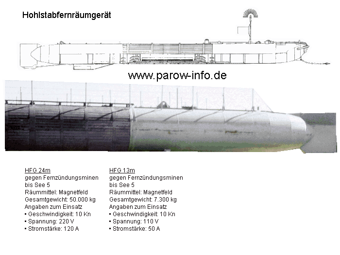

Hohlstab-Fern-Räumgerät, var en vidlyftigare grej -
- som bogserades efter en TRÄ-minsvepare och avgav magnetiska impulser för att detonera minorna. Fanns en
tungviktare om 50 ton och en mindre ''sportmodell'' - som vägde cirka 7 ton.
