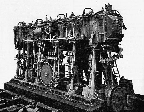

Det innebar att dessa hade kort slaglängd och tvingades ha mycket högre varvtal än civila motsvarigheter – för att utveckla full kraft.
Medan deras civila kollegor – roterade med 60 – 75 varv per minut, gjorde krigsfartygens maskiner 120-140 v/minuten.
triple exp hms triumph.jpg (69.13 KiB) Visad 842 gånger
Det innebar väldiga tunga massor av metall, vevslängar och kolvar - som virvlade runt med rasande fart.
Scenen, i maskinrummen på ett pre-dreadnoughtslagskepp under Full Fart var ett Inferno - och har beskrivits ungefär så här:
I en atmosfär dimmig av dussintals smärre ångläckor, virvlar pistongerna upp och ned, varm olja och vatten stänker omkring, slangar
med sjövatten spolar över lager för nedkylning – maskinisterna, klädda i oljeställ knäppta upp till halsen och med sydvästar och med
ansikten svarta av olja – halkar omkring på durkar, glashala av oljeblandat vatten….. Och – överallt, ett öronbedövande dån –
som gör talrör eller telefoner obrukbara! Smärre haverier av olika kopplingar av högtrycksånga händer hela tiden – och är väntade…
Efter varje längre körning vid sådan fart – förväntas varsvarbeten på maskineriet…….
