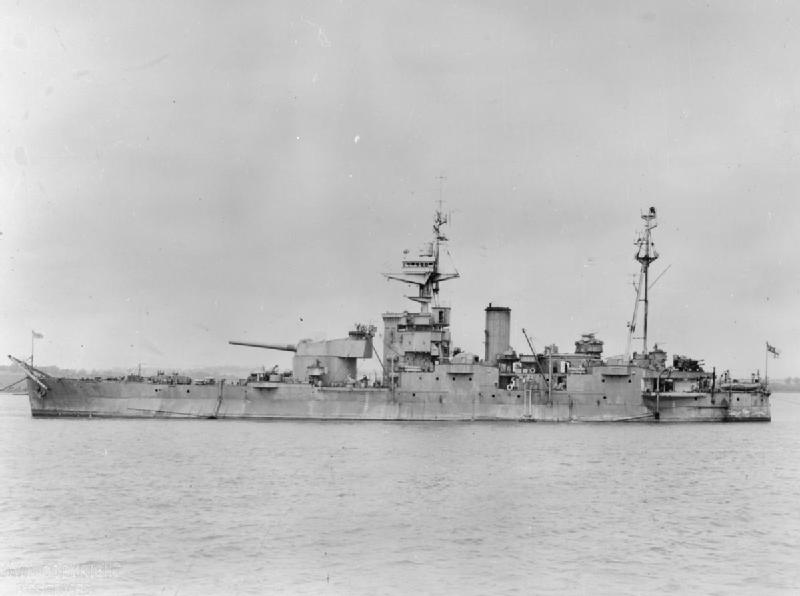

Man hade ju förr så kallade monitorer, som var försedda med tunga pjäser men som knappast skulle klarat en strid utan sjöherravälde. Här ses HMS Abercrombie, 12 knop och två 15-tums pjäser
Inget bra recept för en rörlig sjöstrid.

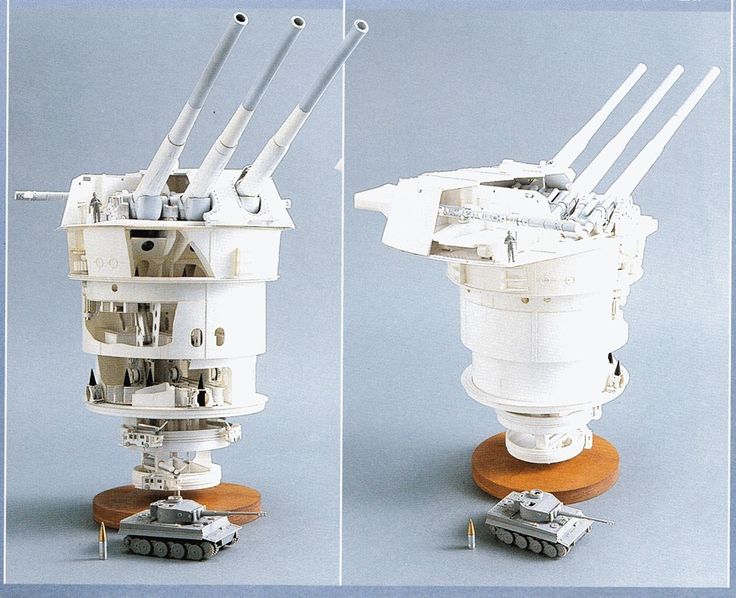

Alla slagskepp designade efter Washingtonfördraget var tvungna att ta hänsyn till maxgränsen på 35000 ton. Det gjorde att alla tänkbara åtgärder för att minska vikten vidtogs. Därav att kvadruppeltorn kom till bruk, det var ett sätt att spara vikt.pandersson2 skrev:Vaför har man gjort två skilda val i designen?

Sant Bjernevik men dom höll sig till 12-tumskanoner, medan NEVADA & PENNSYLVANIA-klasserna tråcklade in 14-tummare i trippeltorn.Bjernevik skrev:Nja, Nevadaklassen må ha varit först i USN med trippeltorn. Men både Italien, Österrike-Ungern och Ryssland byggde slagskepp med trippeltorn för det.koroshiya skrev:Det dröjde ett tag innan det dök upp torn med tre eller fler pjäser. Första gången var i Nevadaklassen från 1911. Så, två kanoner i ett torn var standard, och det var nog en orsak till att man fortsatte med det.
Som omvittnat, var oerhört trånga och svårarbetade.
Detsamma spordes om NELSON-klassens 16-tums trippeltorn.
