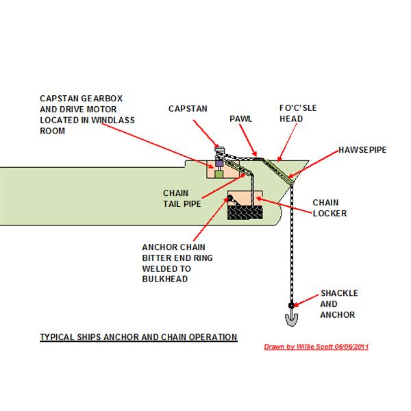

Har det riktigt gått åt fanders men ankaret och man måste överge ankaret med hela kättingen då finns den så kallade "bitter end" i änden äv kättingen.
Det möjligör att du kan lossa kättingen från fartyget och detta utan att behöva gå in i kättinglåren.
