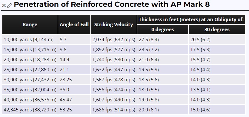

1. Är inte sjöartilleri annorlunda utformade på så sätt att deras verkan försämras kraftigt när man beskjuter landmål långt borta?
Snarare tvärtom. Som synes i tabellen nedan så ökar nedslagsvinkeln med avståndet, vilket ökar effekten.

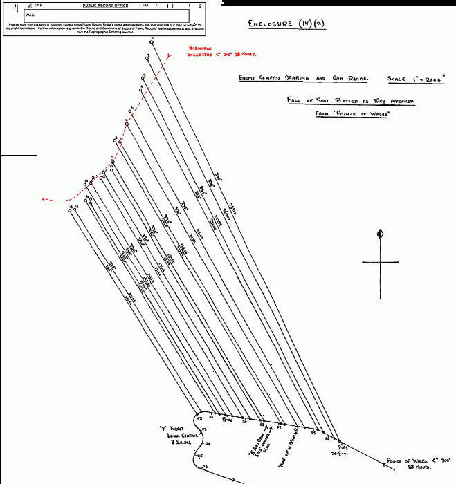

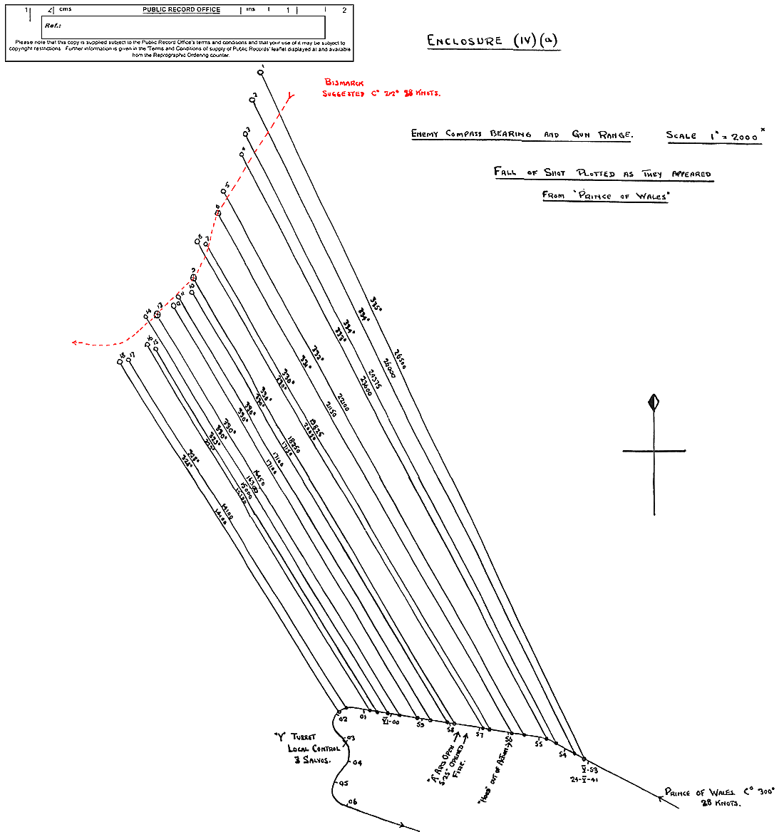

Vill minnas att Prince of Wales i mötet med Bismarck inte var klara med artilleriets inskjutning (heter det så?).
I boken Slagskepp under Andra världskriget skriver man i förordet att "av de 28 slagskepp och slagkryssare som gick under 1939-1945 sänktes precis hälften av flyg". Jag får inte riktigt ihop det när jag försöker utreda hur de räknat. :?
Bjernevik
Inlägg: 3517
Re: Slagskepp under 1900-talet.
Inlägg av Bjernevik » 11 augusti 2022, 22:32
Amund skrev:
11 augusti 2022, 21:19
Intrimningen av artilleriet var inte klar. Här kan man läsa om de mekaniska problem man hade under striden. De mesta kan hänföras till "prylarna är byggda för hand och allt har inte hunnits filas till ännu". HMS Duke of York hade inte motsvarande problem under striden mot Scharnhorst.
