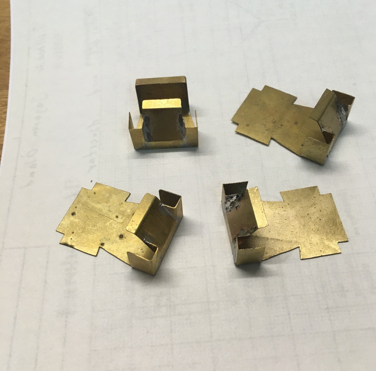

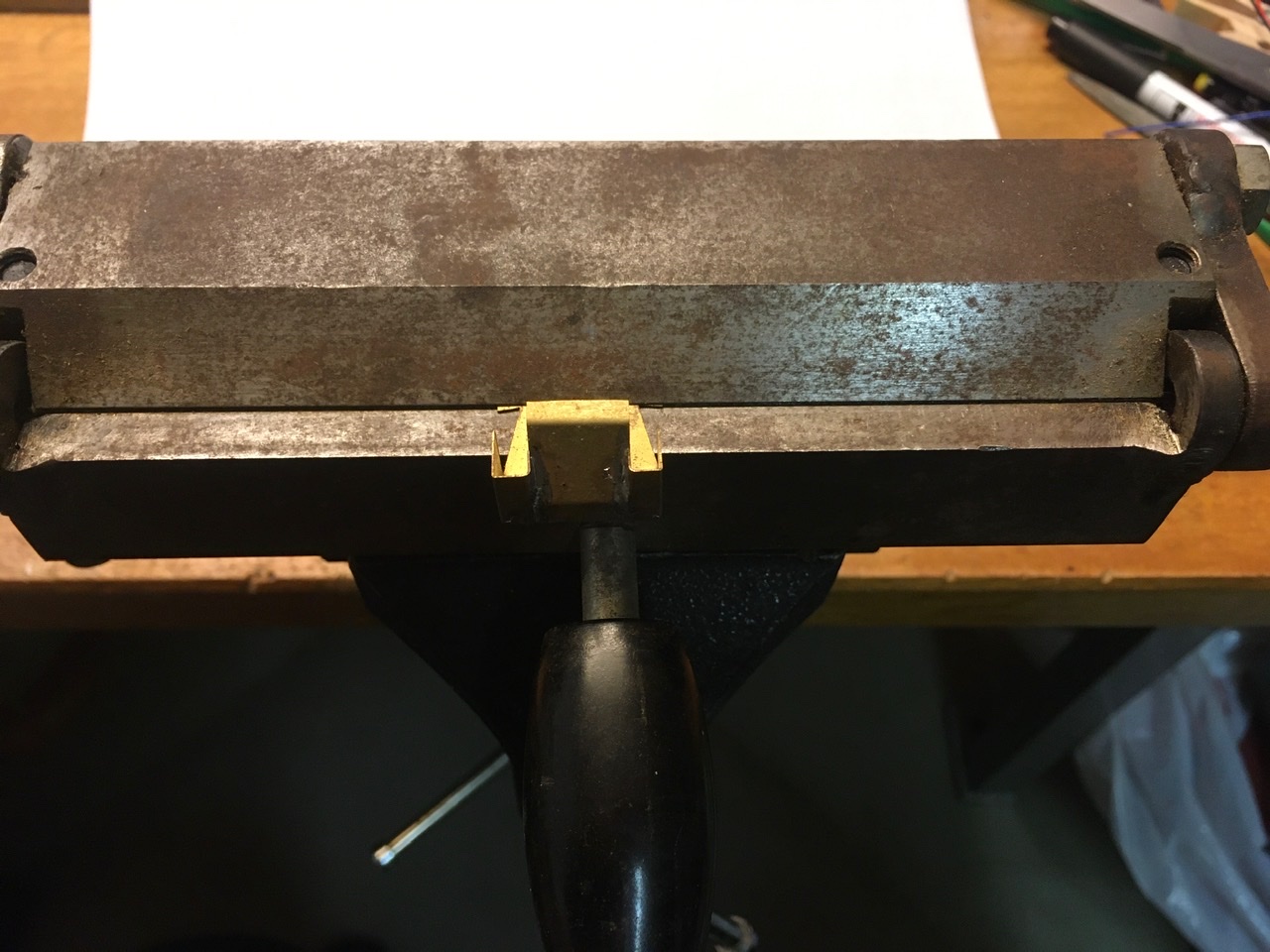

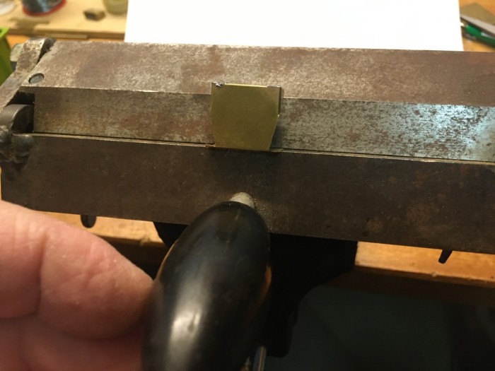

För att tillverka vissa detaljer av mässingsplåt, tillverkade jag en liten kantbock.
Enligt bild ovan.
Plåtdetaljer fick skarpa kanter vid böjning.
Olika stadier av luftvärnspjäser.

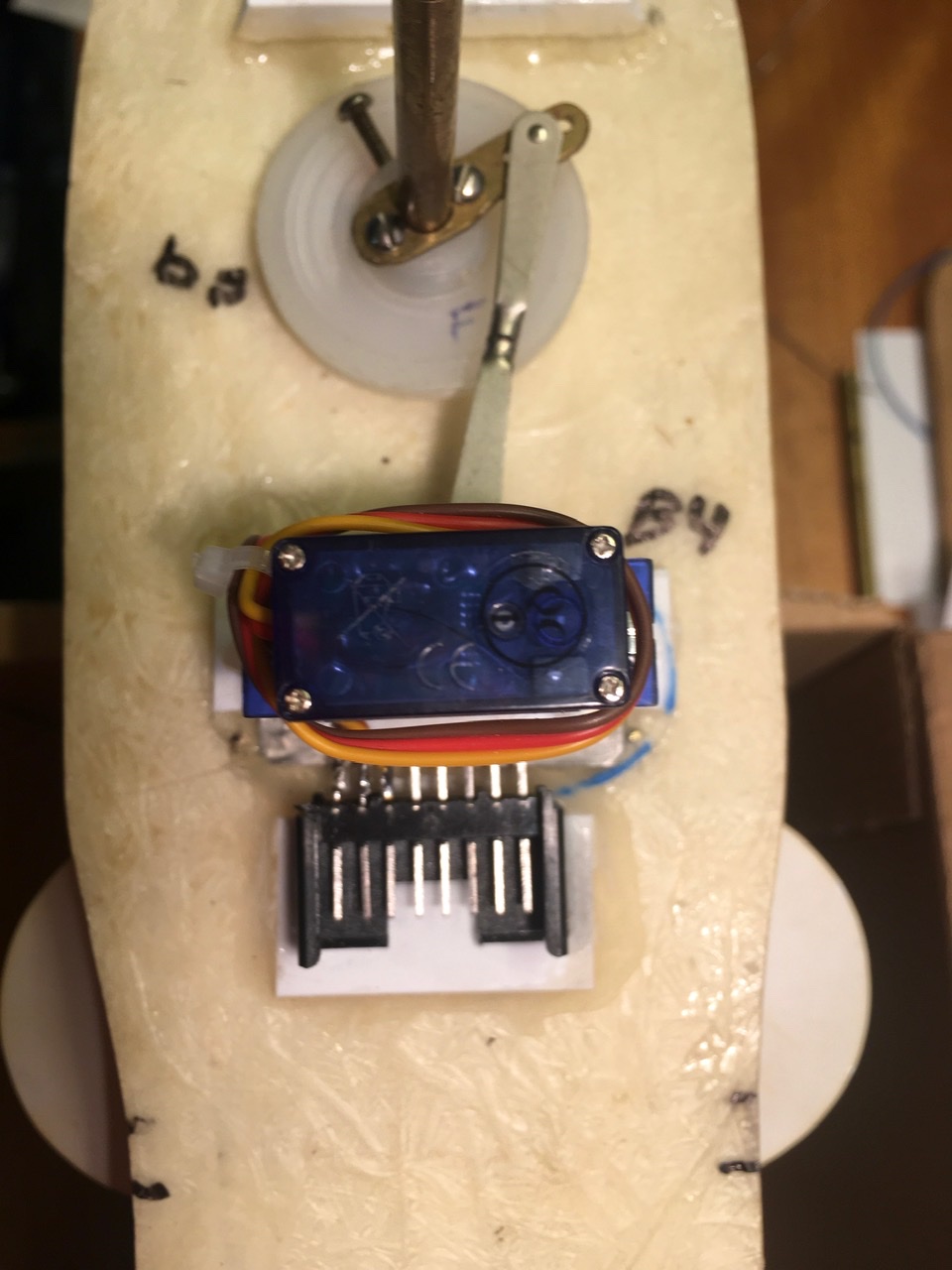

Båda torpedställen skall bli svängbara.
Utföres med servo.

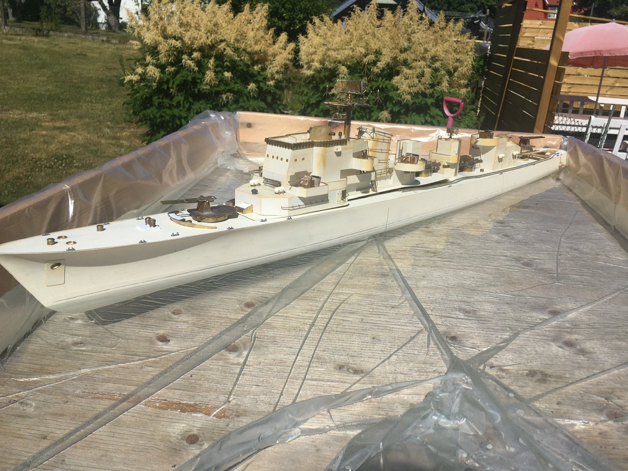

Under byggnationen väges för och akter.
Totalvikten försöker jag hålla lika med originalets vikt i ton, dvs i detta fall 1880 gram.
Inlägg: 33331
Re: HMS JAGAREN J17 UPPLAND
Inlägg av Hans » 2 september 2021, 10:39
Jag tänkte precis fråga varför du väger men du gav ju själv svaret.
Imponerande jobb, vänligen uppdatera.

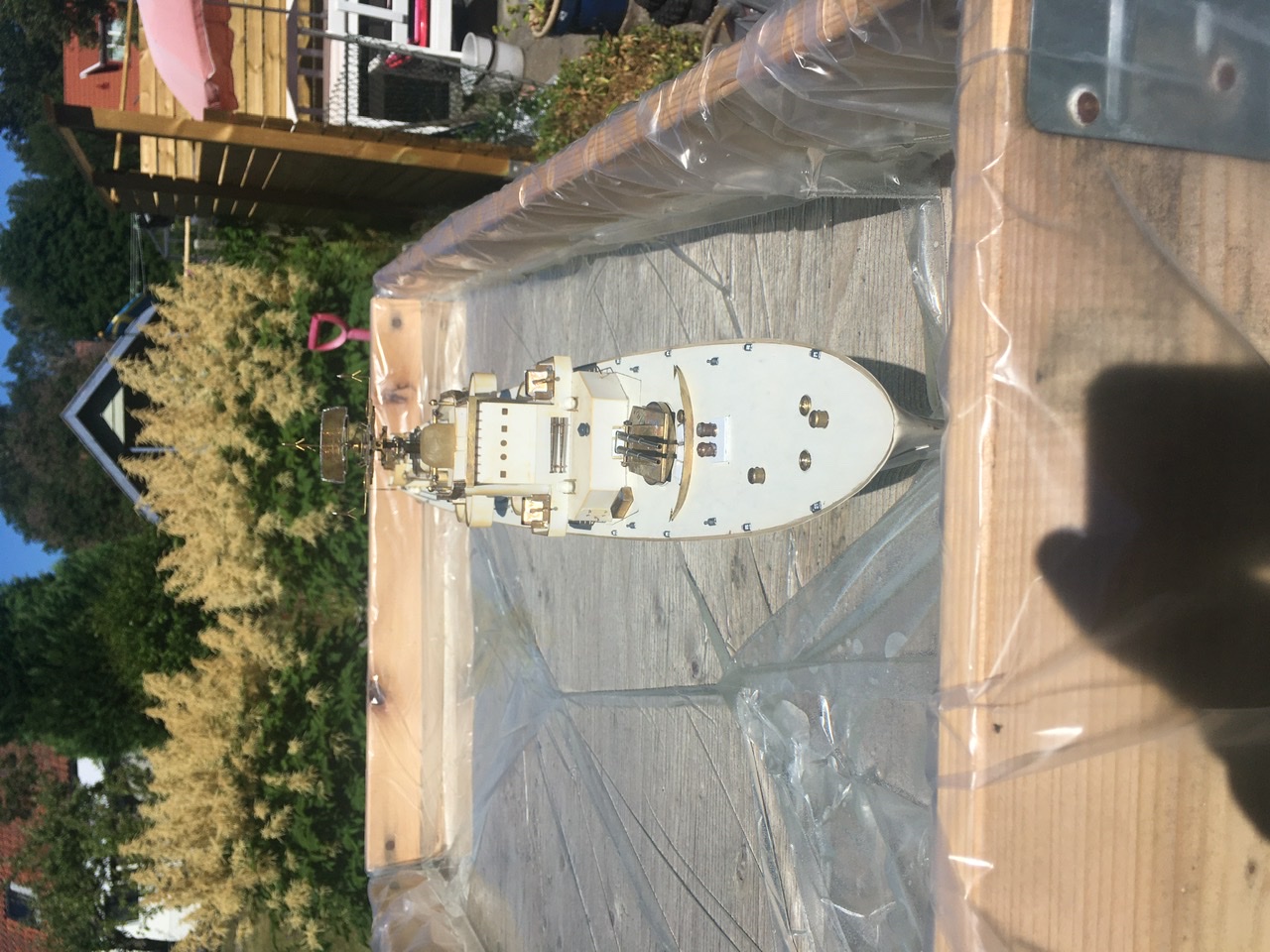

Kan jag försöka hålla modellvikten runt 1880 gram, så får jag slutjustera med batterier sedan.
Deplacementtest för att kolla djupgående.

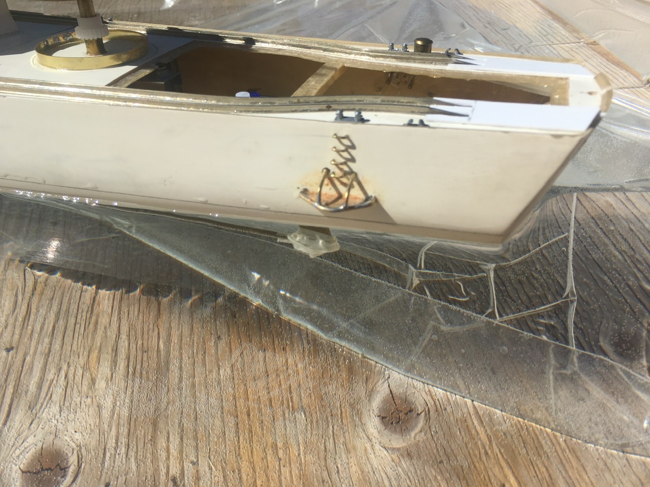

Upplands landskapsvapen.

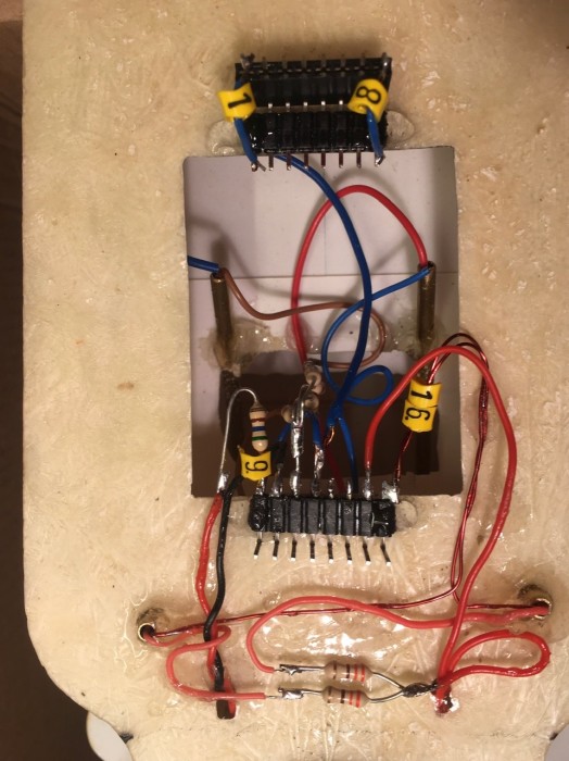

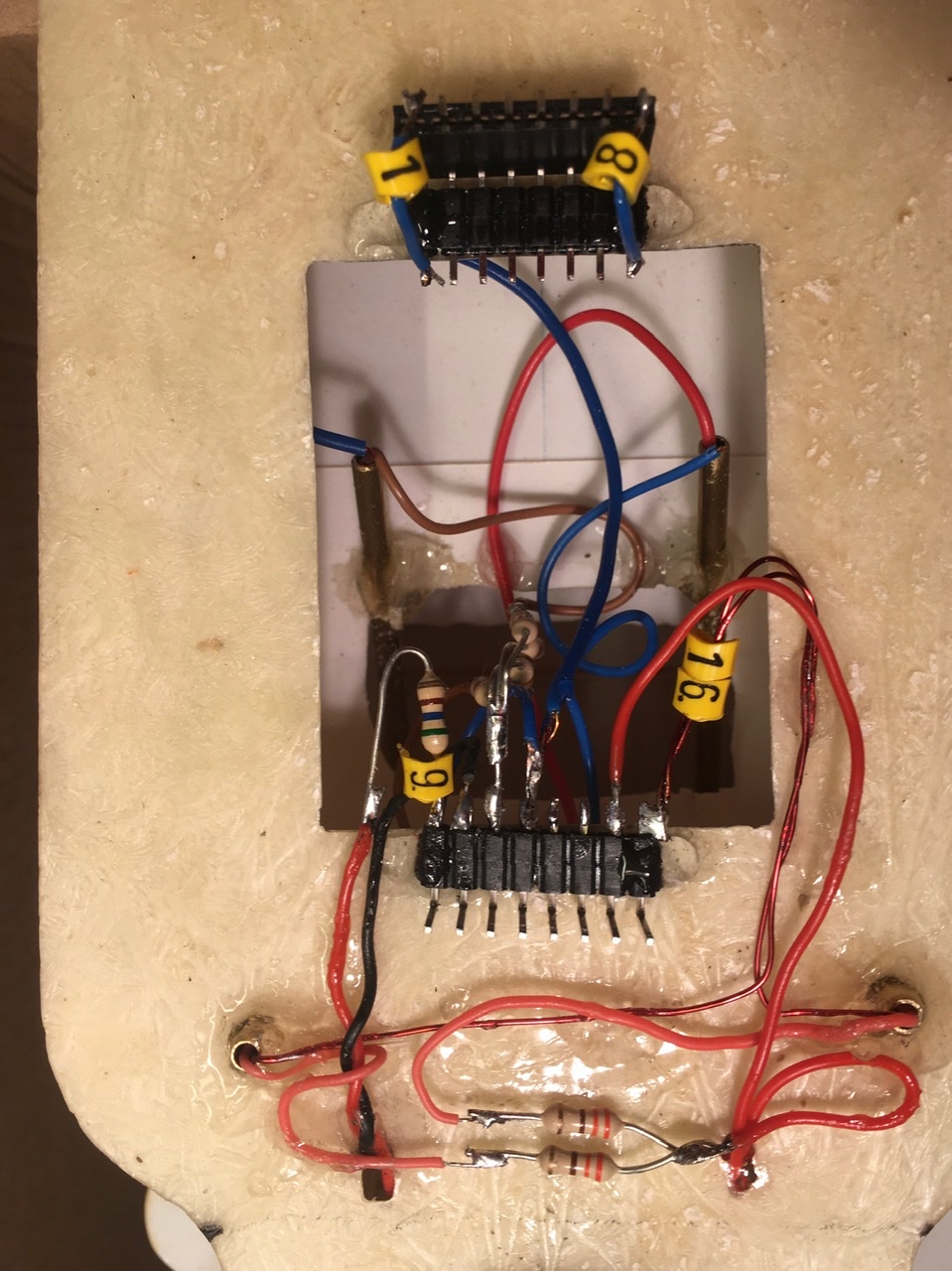

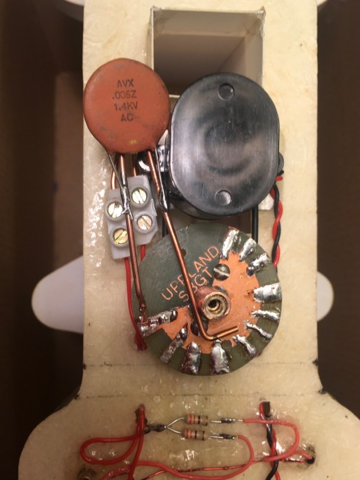

Inkoppling av elektronik för detaljer i främre överbyggnad.
1: Start radar.
2: Tändning lanternor 4 st.
3: Start morsesignalering.
Förliga torpedställ vrides med ett servo.
