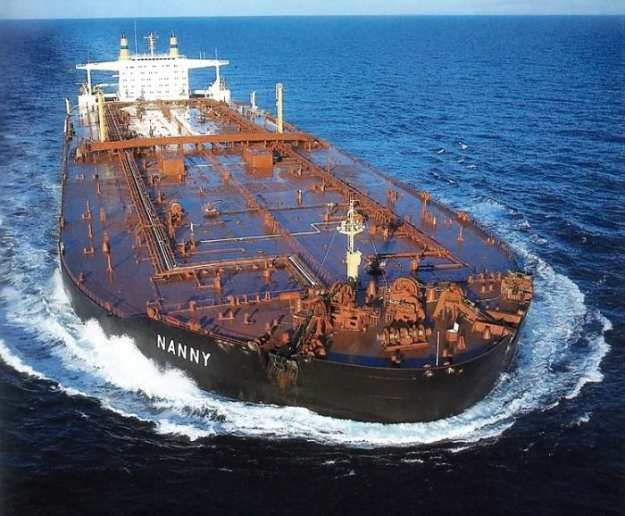

Över till frågan, vad är speciellt med fartyget på bilden?
/CvD
Re: Quiz: Sjöfartshistoria
Inlägg av varjag » 10 december 2014, 20:56
NANMY var en Ultra Large Crude Carrier från Uddevallavarvet och det största fartyget i världen när hon gick av stapeln. 499 000 dwt.

CvD
Inlägg: 5283
Ort: Sydvästra Norge
Inlägg av CvD » 10 december 2014, 21:17
Det stämmer. Svenskbyggd var hon också, vilket tillsammans med bredden var det jag var ute efter.
Tror hon var världens bredaste fartyg fram tills några månaders sedan då Pieter Schelte med sina 117m slog Nannys 79m.
Får väl anses vara en del i den sista andningen av den en gång stolta och stora svenska varvsindustrin. :(
Hon kanske inte direkt klöv vågorna utan mer flyttade dem :)

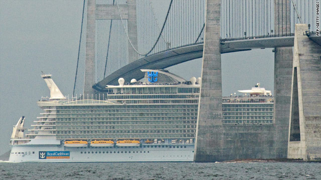

Halkat lite in på skeppsbyggnad här, och vi fortsätter i samma spår. Hur kom kryssningsfartyget under bron?
Inlägg av varjag » 10 december 2014, 21:59
ALLURE OF THE SEAS - under Stora Bältbron
Neddragbara skorstenar, full barlast ?

Inlägg av unmo300 » 10 december 2014, 22:09
Mycket möjligt men det räckte inte, utan en fysikalisk lag brukades i stället. Vilken?
Inlägg av Amund » 10 december 2014, 22:10
varjag skrev:ALLURE OF THE SEAS - under Stora Bältbron
+ Lågvatten, Squateffekt och feta amerikaner..? :D
Inlägg av varjag » 10 december 2014, 22:16
unmo300 skrev:Mycket möjligt men det räckte inte, utan en fysikalisk lag brukades i stället. Vilken?
Full fart för nedsugning på grunt vatten?
