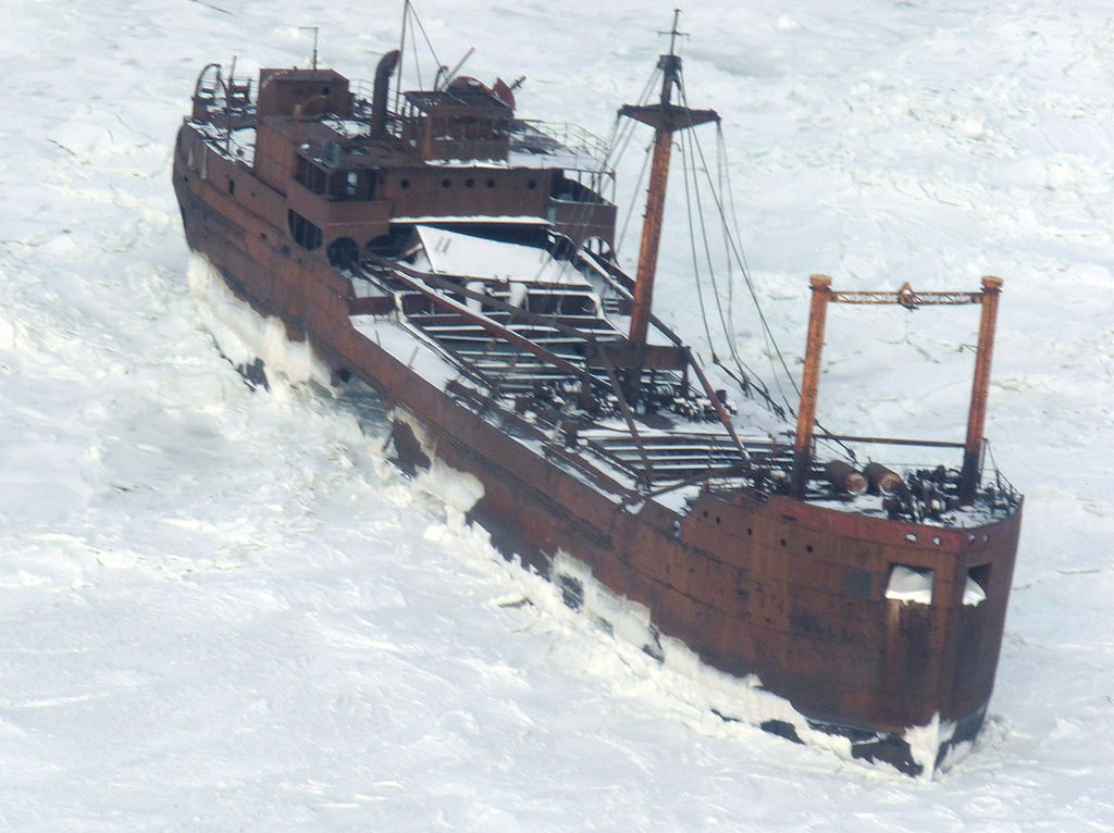

Tack Stellan, uppenbarligen inga spioner av Shin Bet-klass -
Ett gammalt vrak - och - som bra - visar Tidens Tand.......
och ligger så ''avsides'' - att det nog får rosta bort helt på platsen s.a.s.
Vad hette fartyget och var hittar vi det?
Re: Quiz: Sjöfartshistoria
Platsen är mycket nära den där norsk-danske upptäckaren Jens Munk - övervintrade 1619-1620.......Varjag
När du nämnde den kände Danske sjöhjälten Jens Munk var det enkelt att placera händelserna i Hudson Bay. Han övervintrade där vid sitt försök att finna NordVästpassagen. Som misslyckades men han fortsatte sin karriär i Danska flottan ytterligare ett antal år efteråt. Men därifrån fick jag googla fram ss "Ithaka". Grundstötningen skedde år 1960 nära Churchill på en plats som heter Bird Cove. Det ansågs som så misstänkt att Lloyds vägrade att betala ut försäkringspengarna. Men eftersom fartyget låg så grunt att det var enkelt att nå det från land lyckades man bärga last och allt värdefullt ombord. Resten ligger och rostar.
