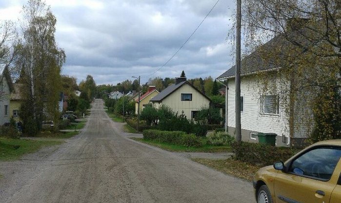

Ibland är de här diskussionerna verkliga ögonöppnare.
Jag befann mig i söndags på en bjudning i Karkkila (Högfors), och insåg plötsligt att jag befann mig mitt i ett frontmannahusområde, ja faktiskt hus av samma modell och tillkomsttid kvartersvis omkring.
Sådana här områden finns ju faktiskt i utkanterna av de flesta småstäder och tätorter landet omkring, men inte tänker man ju alltid desto mera på det. Bebyggelsen har säkert ursprungligen varit tämligen enhetlig, men genom årtionden har olika ägare med olika smak och materialval satt sin egen prägel på vart hus.
