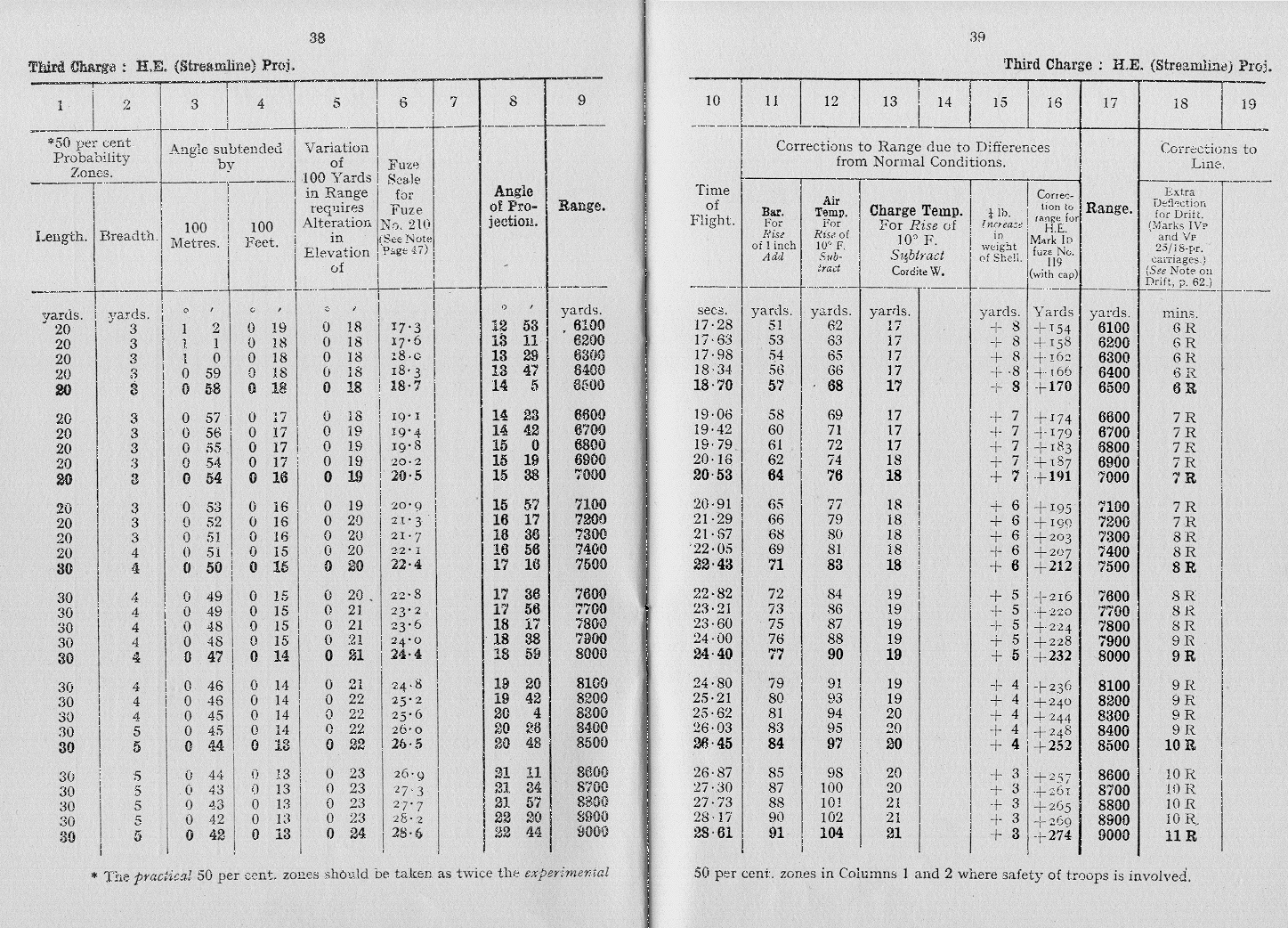

Då tar jag stafettpinnen så jag erbjöds den. :)
Vad har vi här, och vad är så unikt med det?

Inlägg av StefanZ » 8 februari 2021, 13:32
Det är tabell använd inom långskjutande artilleri, ett slags manuell dator. Med datans hjälp kan man ställa in "bränntiden" på tändröret, vinkeln som kanonpipan skall ställas in.
Fasta värden är främst avstånden och vinden...
Men vad som är unikt, förutom att någon måste ju ha gjort exakta beräkningar för varje kanontyp och varje ammotyp?
Vet ej, men vid den tiden fanns redan mekaniska uträknare. Jag har aldrig lyckats belägga dem, men i polsk litteratur om 2:a världskriget, när slagskeppen skall till att brösta av mot varandra, så skriver dem om konjugatorer (konzugator) som snabbt räknar ut projektilbanorna, dvs hur kanonerna skall riktas in... Gissar att det är en översättning från en fransk term, för polackerna tog mycket marin inspiration från fransoserna.
Såvida inte konjugatorerna var just artilleriofficerarna ifråga. :)

Fanns både mekaniska maskinräknare och analoga datorer.
Min gammla professor i elektronik på Chalmers blev professor på 50 och 60 talen att översätta analoga och mekaniska datorer till analog elektronik.

Mitt i prick. Det är amerikanska skjuttabeller på bilden, och det som är unikt är detaljnivån - med en radio, det egna förbandet och batteriplatsen på en detaljerad karta kunde amerikanerna få direktverkade eld direkt på målet utan inskjutning, dels då de inte behövde beräkna grunddatat själva, dels att väder, temperatur, luftfuktighet m.m. var medräknat i dessa detaljerade tabeller (med tillhörande måttband som placerades direkt på kartan och korrigerades för höjdskillnad). Det var ett enormt räknearbete som gjordes innan kriget.
Detta, kombinerat med den amerikanska industrins förmåga att producera portabla radioapparater (s.k. walkie-talkies) till den grad att de fanns ner på plutonsnivå gjorde att tyskarna på västfronten 1944-45 fick uppleva att välriktad eld kunde komma bara ett par-tre minuter efter att de satt igång ett angrepp och utan förvarnande inskjutningsskott och korrigering - mot normala 10-20 minuter plus inskjutning. Det gjorde många av den tyska doktrinens "knäreflex"-motattacker till självmord och var en integral del i hur de västallierade mot slutet av kriget vände flera av den tyska arméns starka sidor till vapen emot dem.
Tyskarna själva gjorde sin artillerield med observatörer, som knatade från artilleriet till enheten som behövde understöd, rullandes telefonlina bakom sig. Hade man inte förberett, kunde det ta timmar innan understöd fanns tillgängligt.

Jag vet inte svaret, men jag tyckte att den föregående frågan och naturligtvis dess svar var förvånansvårt intressant - för mig, alltså - och jag kunde inte hjjälpa att undra lite om den amerikanska artillerin verkligen hade så mycket bättre firing tables än den tyska och om de verkligen kunde vara så bra att man kunde sjuta verkanseld utan inskjutning.
Jag läste igenom https://armyhistory.org/u-s-and-german- ... omparison/ men tyvärr talas det ingenting om inskjutning. Det som jag fann relevant var:
The sophistication of American fire direction developed at Fort Sill included the uniquely American ability, at that time: to have several batteries fire “Time on Target” (TOT) shoots. The fire direction center directing the TOT broadcast a countdown to all of the batteries participating in the shoot. Each battery calculated the time of flight from their guns to the target. Each fired during the countdown at a time that caused the initial rounds from all of the guns to impact the target simultaneously. Its effect was shattering.
Jag är inte så säker om den där uniqueness, men jag tror ändå att detta är just det som man mest behövde de fina tabellerna för.

Amerikansk eldledning*
Det amerikanska systemet innebar att man inte räknade alls.
Detta då man hade färdiga skjuttabeller som man kunde slå i på respektive batteri.
Detta gjorde det amerikanska systemet snabbt och exakt.
Tabellerna angav dessutom bantider för granaterna,
vilket tillsammans med användande av TOT
(Time On Target - Tidpunkt för nedslaget för den första granaten)
och radio för samband, gjorde att t.ex. granndivisionens
skjutande förband kunde förstärka den egna divisionens
indirekta eld under gynnsamma omständigheter.
