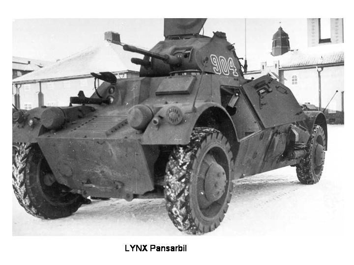

Var är detta foto taget? I Strängnäs (P3) eller på I6 i Kristianstad? Går det att tidsbestämma närmare än "någon gång på 1950-talet"?

Lynx_39
Inlägg: 152
Blev medlem: 18 juli 2006, 12:43
Ort: Kristianstad
Re: Pansarbrigad Organisation 49 och Pbil m/39 m/40
Inlägg av Lynx_39 » 16 juni 2009, 12:45
VJ5 // Fick du mitt pm/mail ang pb m/39 nr 904?

VJ5
Inlägg: 128
Blev medlem: 27 juni 2008, 16:49
Inlägg av VJ5 » 16 juni 2009, 20:35
Jag har fått ditt mail och återkommer...MEN, varför säger trovärdiga källor att dessa två Pbilar "stod i garagestaden på I6 och senare flyttades över till ett mobförråd i Bäckaskog och endast en namngiven överfurir vid regementet kunde köra dem...". Kan det ha haft koppling till inledningvis en en kårstab (3:e) och senare en föedelningsstab? Spaningsskvadron? Eller Pbilar i ett stabsförband? En fördelningsstab hade mobförråd i Oppmanna...
