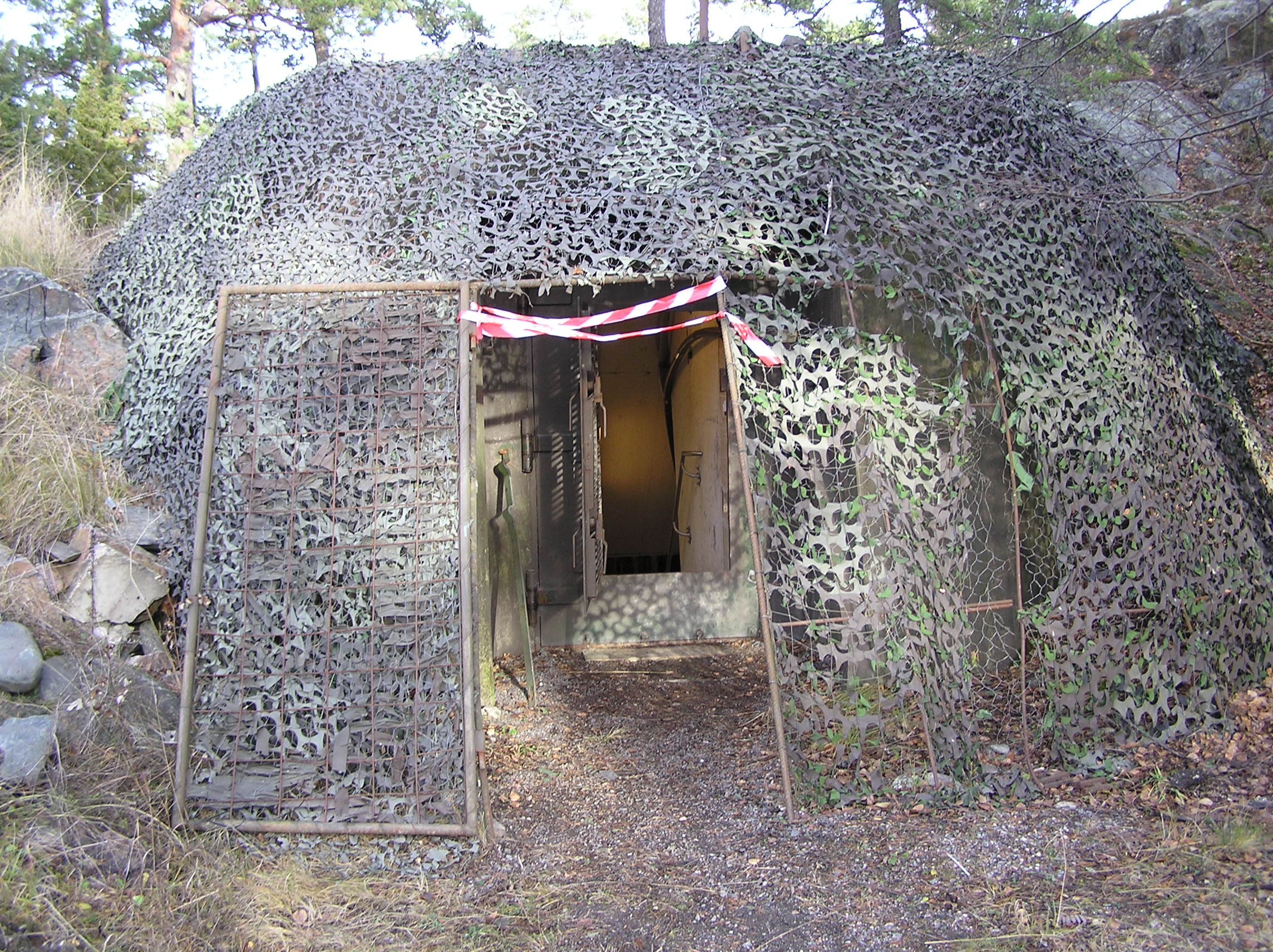

Bjernevik
Inlägg: 3512
Re: Markförsvar vid KA-batterier
Inlägg av Bjernevik » 28 november 2020, 12:44
erep skrev:
28 november 2020, 03:11
Hur var det med atrapper och camouflage av pjäserna?
Jag har sett en bild på en finsk pjäs inne i ett "skjul" och det har även skrivits om plywoodpjäser på skären i Finland.
Fanns både skenpjäser och skenradarantenner vid de moderna batterierna, även om de var förrådsställda i fredstid. Vill minnas att Femörefortet har en skenpjäs uppsatt.
I övrigt så var tornen maskerade med glasfiberhuvar för att se mer "stenliknande" ut, betong målades grön osv.
Värnpjäser var placerade under glasfiberhuvar eller "stugor".
