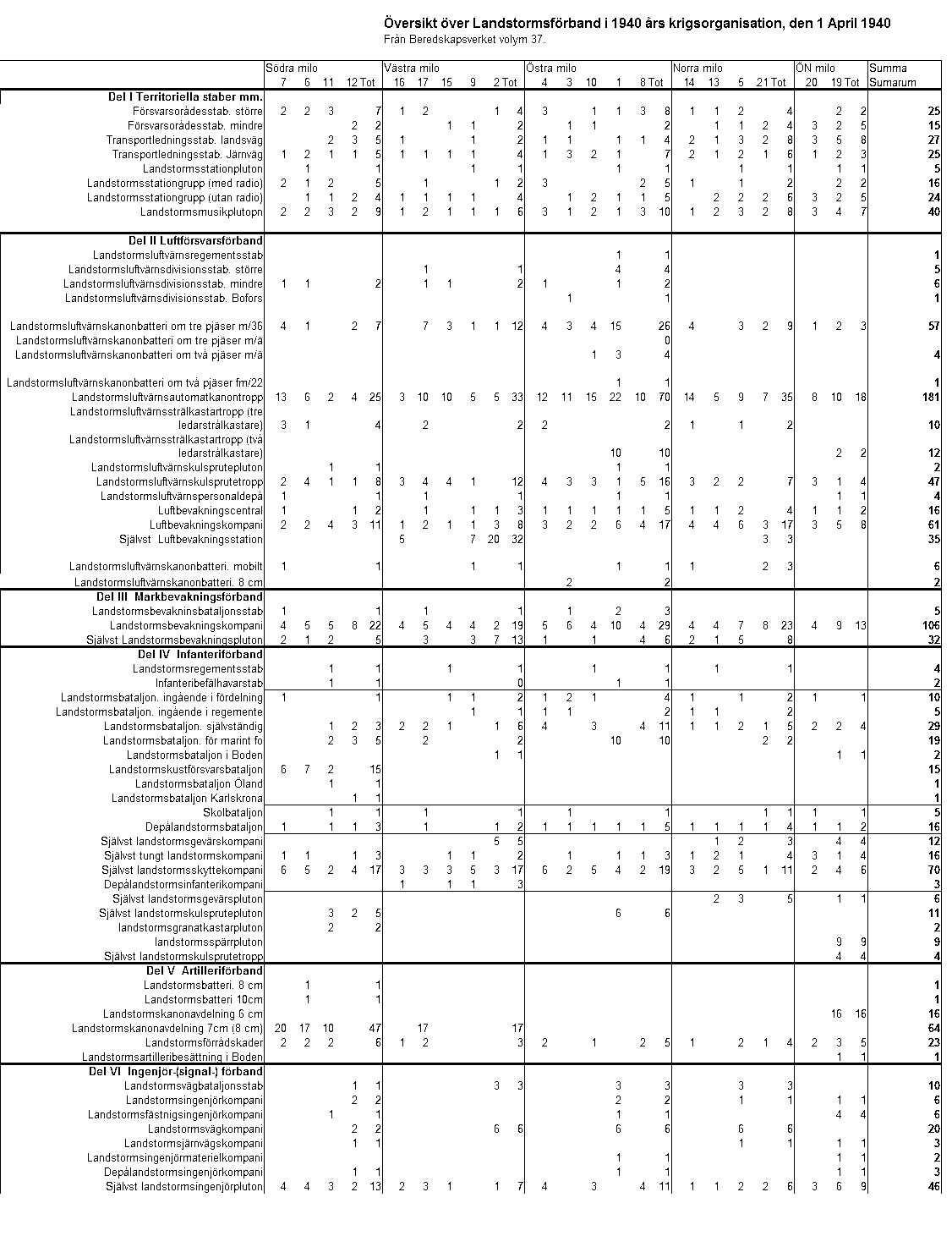

Bifogar en listning från beredskapsverket*, och där finns det
två Infanteribefälhavarstaber uppsatta av I 1 och I 11,
gissar på att de var tänkta för Stockholms respektive Karlskrona Kustartilleriförsvar?
Och fyra stycker infanteriregementsstaber, I 11, I 15, I 10 och I 13.
Men samtidigt finns det bara totalt 5 st "landstormsbataljoner ingående i regemente".
Samt en landstormsbataljon Öland.
Så jag blir inte riktigt klok på det.
