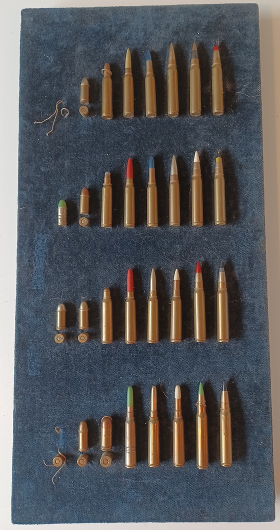

När jag var i Hären hade jag alltid ett gott förhållande till förrådspersonalen. De visste också att jag var MÖP, liiiite mer än den vanlige officeren. Så i samband med att ett mellansvenskt regemente lades ner blev jag förärad denna lilla samling. Den har sorgligt nog fått lite stryk under några flyttar och ser ut som ni ser. Jag skall leta där min ex slängde in den och hoppas på att hitta de saknade delarna men jag har två frågor.
1. Vad skall sitta där det saknas något, och hur skall patronen sitta?
2. Vilka patroner ser vi?
Jag har några teorier om 1. och kan nog huvuddelen av 2. men kan ju minnas fel.
Så vad säger ni?

Om jag inte är helt ute och cyklar så borde du minst ha följande enligt mina gamla lumparkunskaper sedan förra sekelskiftet
1st 7.62 spårljus
1st 5.56 övningsskott
1st 5.56 skarp

Tack, men definitivt inga 5,56 med.

De patroner i bild borde i alla fall vara till om jag inte har fel:
-Någon pistol med
-Kpist 45
-AK4/KSP 58 tanke på samma kaliber
-Gevär M/1896
-KAR98
Patronernas färger:
Hittade denna färgrika länk om patroner m.m.
https://sv.wikipedia.org/wiki/M%C3%A5ln ... ammunition

Jodå, Pvg 39/40 https://www.gotavapen.se/gota/artiklar/ ... v39_40.htm är nog med. Tack för länken ola.

Torde vara 9x19, 9x20, 6,5x55, 7,62x51 och 8x63 vi ser. Dvs de finkalibriga kalibrar FM haft under 1900-talet förutom 5,56x45.
Sedan är det allt från kammarammunition till pansarbrytande vi ser, beroende på kulans utformning och färgmärkning.

Och 11,4x23.
Undrar när den är gjord? Typ 1965?
