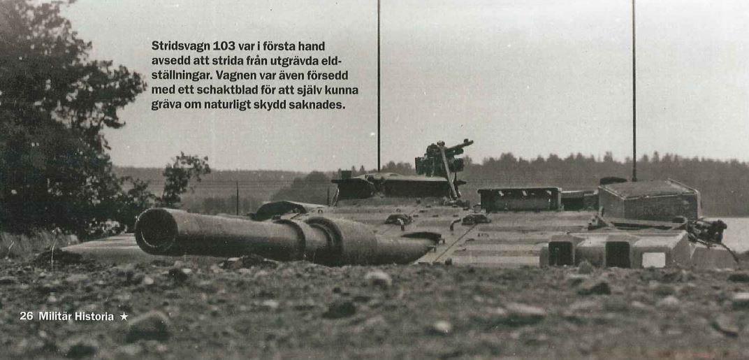

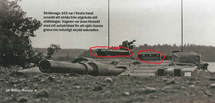

Kan någon rita pilar på den där nedgrävda vagnen som visar var de som jobbar där inne kan titta ut?
Re: Bästa stridsvagnen 1971?
Duger ringar?

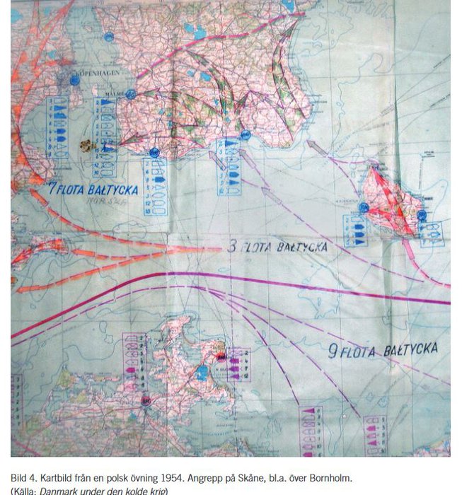

Bilagan är visserligen från 50-talet men inte mycket talar för att ett anfall mot Skånes sydkust skulle ha varit mindre aktuellt på 70-talet.
Så här i efterhand kan det synas lite väl optimistiskt, särskilt som WP:s polska divisioner säkert var väl medvetna om den svenska krigsplanläggningen och tänkte sig att anfalla på bredden mot Skånes sydkust.
