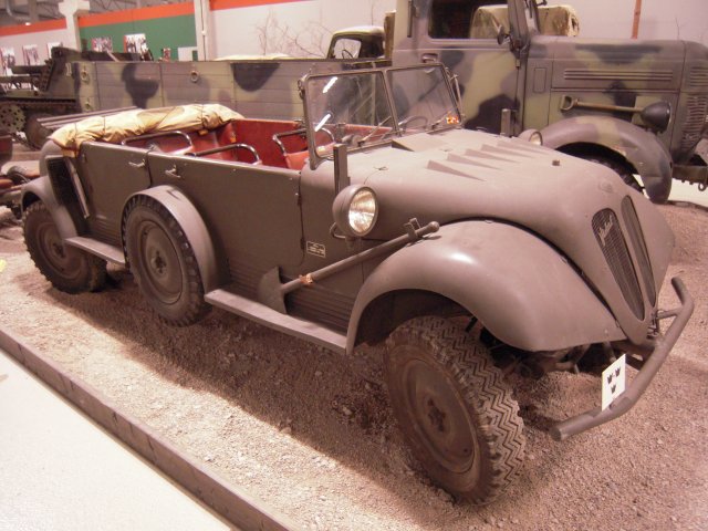

tgb 392.jpg (78.38 KiB) Visad 3694 gånger

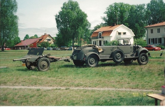

tgb m39.jpg (71.51 KiB) Visad 3694 gånger
Stefan Karlsson
Inlägg: 635
Re: Terrängbil m/39 (Tempo Vidal Geländewagen G1200)
Inlägg av Stefan Karlsson » 6 februari 2015, 18:23
Tack Stellan, det är samma exemplar fotad vid olika tillfällen. Den övre bilden tagen i Malmköping (minns dock inte vilket år trots att jag var där och deltog i evenemanget - år 2001/2002 skulle jag tro). Den nedre bilden tagen på Arsenalen där bilen står idag. Vad jag vet den enda kvarvarande kompletta bilen i landet. Ägs idag av Armémuseum.
Tyvärr har jag inga bra uppgifter att komma med - vi har letat men inte hittat. Enligt uppgift 1253 tillverkade och vad vi fått fram är ca 200-400 inköpta till Sverige, men det är ju som synes en synnerligen grov gardering.
Så den som hittar uppgifter får gärna dela med sig så att vi kan uppdatera fordonsskylten i museet.
Inlägg av Stellan Bojerud » 6 februari 2015, 20:54
Övre fotot: Malmköping 2003.
