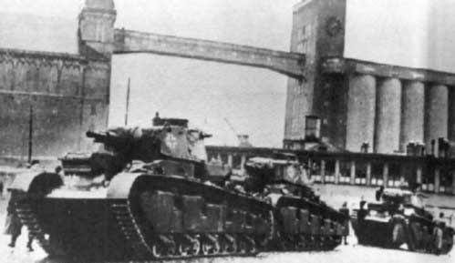

kan det stämma att denna panzer fanns i april 1940
bilden ska tydligen vara ifrån köpenhamn rådhuspladsen april 1940¨.
jag tycker att armour skirt på tornet borde vara rätt så unikt isånafall.
men det kanske är nånting annat

Helt uteslutet. Med den kanonen och med skyddsplåtarna - spontant sett tidigast 1943/44. Någon som har felciterat - troligtvis av misstag.

för att det står på danska på byggnaderna på bilden, så det är nog därifrån.
men kanonen är väll 75mm KwK 40 L/43. och det är ifrån 1940? så den kan väll stämma, men det hade inte producerats än med den kanonen väll...

står bara att det var tyska stridsvagnar vid rådhuspladsen i april 1940, och detta är bilden till.
de har bara tagigt nån senare bild för de kanske inte hitta nån tidigare antar jag.

Platsen är väl rätt men årtalet... njaeee.

Platsen är rätt, men året är 1943. Vid ett "upplopp" sätter tyskarna in pansar för att få lugn i Köpenhamn.

Vagnen på första bilden fanns inte 1940. Panzer IV med den långa kanonen började tillverkas i april 1941 och skyddsplåtarna kom ännu senare.
VJ5, när 1943, vet du det?
Som sagt är det lite overkill att sätta in en sådan vagn mot oroliga danskar men jag tror inte det var av propaganda/vilseledningskäl de satte in dem. Antingen så hade de en förskrämd pansarreserv i Danmark eller mer troligt är att vagnen kommer från en pansarskola av något slag - tror jag.

29 Augusti avsatte tyskarna dem danska regeringen och införde undantagstillstånd, detta efter en tids oroligheter med sabotage och strejker.
Danmars kvarvarande krigsmakt avväpnades och danskarna valde att förstöra en hel del vapen, jag har bla för mej att en del av dom få fartyg man fortfarande hade kvar sänktes av danskarna själv.
I samband med detta visade tyskarna "musklerna" genom att köra med pansarfordon i dom större städerna. Jag tror att dessa togs från Jylland där man (om jag inte har fel för mej) hade en del mindre enheter med pansar.
Det kan oclså vara så att detta foto är taget i Juni 1944 när det pga utegångsförbud samt en därpå följande generalstrejk rådde ett ganska "spänt" läge sas.
Jag har tyvärr lånat ut mina böcker om dessa händelser men jag vet att man i samband med dessa patrullerade/visade upp sej med flera stycken bla Panzer IV som hade Schürzen.

25.Pansardivisionen med sitt 9.Stridsvagnsregemente lämnar sommaren 1943 Norge och finns under en tid i Danmark. Divisionen hamnar i ett oroligt Danmark med generalstrejk och undantagstillstånd som gjorde att transporten försinkades. Det var nu slut på det mjuka danska förhandlingsläget och den 25:e pansardivisionen fick delta i operationer också mot danska officerare. Här används även delar av stridsvagnsregementet för att rulla på gatorna i bland annat Köpenhamn under den 29 augusti 1943 då tyskarna ytterligare ville understryka att undantagstillstånd rådde i landet. 1944 förflyttats förbandet till Frankrike.

Den 28 aug 1943 anländer delar av 25.Pansardivisionen (Div.stab, Stab 9.PzReg, 6.Strvkomp, II.Bat/146.PzGrenReg och StabsBatt 91.PzArtReg) till hamnen i Köpenhamn. Det är detta 6.Strvkomp utrustat med Pz IV Lang som kl.0400 den 29 aug 1943 sätts in i Köpenhamn för att understryka allvaret i att undantagstillstånd införts. 6.Strvkomp utgjorde tillsammans med delar av 166.InfDiv en stridsgrupp denna dag och "patrullerade" Köpenhamn, bl.a vid Rådhusplatsen där bilden är tagen.

Panzer-Abteilung 40 zbV var inte speciellt specialutrustad... Om du inte menar att de hade speciellt dålig utrustning. :) Bataljonen hade Panzer I, II och III, alla i tidiga utföranden. T ex så hade Panzer IIIorna 37mm-kanoner och mycket svagt pansar (senare vagnar i Panzer III-serien har en lång 50-mm eller en kort 75mm-kanon och starkare pansar).
Efter långvariga strider i Finland så överfördes huvuddelen av bataljonen till Norge, och bildade där II./Panzer-Regiment 9 i den nybildade 25. Panzer-Division.
Av kanon och bandaggregat att döma så är stridsvagnen på bilden en Panzer IV Ausf G.
