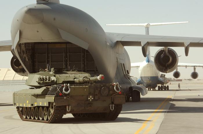

De första kanadensiska Leoparderna har flugits till Afghanistan med amerikanska C-17 Globemaster III-kärror.
Extrapansaret de har utrustats med heter MEXAS (Modular Expandable Armor System) och är tyskt, utvecklat av IBD Deisenroth Engineering. Men exakt hur välskyddade är de nu, går skyddet i tornet att jämföra med Leopard 2A4, eller är det rentav bättre?

Fast rimligtvis är skyddet avsevärt förbättrat med MEXAS-modulerna, jämfört på C2. Fast det förbättrade skyddet förefaller främst finnas på sidorna snarare än framifrån.

Om jag fattat det hela rätt så är C2 versionen med MEXAS - -dvs tyska 1A5-torn på kanadensiska 1A3-chassin med MEXAS påhängt. Dock är den version som nu sänds till Afghanistan version C2A1, med ännu lite vassare tilläggspansar.

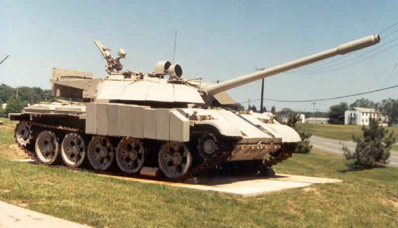

Ett fåtal irakiska T-55:or fick en intressant uppgradering (Khafji) som "testades" under det första Gulfkriget (se nedan), och dessa klarade av träff från Milan pansarvärnsrobotar, det vill säga en skyddsnivå motsvarande den på tidiga Abrams. Med tanke på den tid som gått så kan man ju misstänka att MEXAS är ännu bättre än Khafji, som bestod av;
Box=6.9mm steel plate
Box face=405mm tall (front)
Box Back=565mm tall (back)
Box Depth=495mm (top)
Armor Composition=six arrays (five tri-plates and one bi-plate)
1st Array (Outer)=14.7mm aluminum, 4.0mm rubber, 4.7mm steel
2nd Array=4.0mm rubber, 10.3mm aluminum, 4.7mm steel
3rd-4th-5th Arrays=10.3mm aluminum, 4.0mm rubber, 4.7mm steel
6th Array=10.3mm aluminum, 4.0mm rubber
1st Air Gap (Between Outer Box layer and 1st Array)=4.8mm air
Other Air Gaps (Between Following Arrays)=24.6mm
Bild: http://homepage.ntlworld.com/david.bass4/khafji.JPG

Ja det är ytterligare en skyddsnivå. Se bilden nedan för en bättre bild på MEXAS-modulerna på en kanedensisk Leopard. Den bilden är dock fem år gammal och visar en Leopard C1 som ännu inte fått avancerad FCS med mera.
Inlägg av Sarvi » 7 oktober 2006, 20:05
Satans kanadicker till att krångla till det... I stand corrected - alltid roligt att bli rättad. :)
Efter att ha rotat runt några varv på nätet så verkar sakernas tillstånd vara detta:
Leopard C1 motsvarar ungefär 1A3-standard plus vissa förbättringar.
Leopard C1A1 är benämningen på ett okänt antal C1 som uppgraderades med MEXAS-pansar och insattes i Kosovo.
Leopard C2 är benämningen på C1-chassi med 1A5-torn och uppgraderad FCS mm (och möjligen någon form av utökat skydd - liner?)
Leopard C2 med (såvitt jag kan se) samma feta MEXAS-uppgradering som C1A1 är dom som åker till Afghanistan nu. Ännu ingen officiell benämning, men inofficiellt kallad C2A1.
