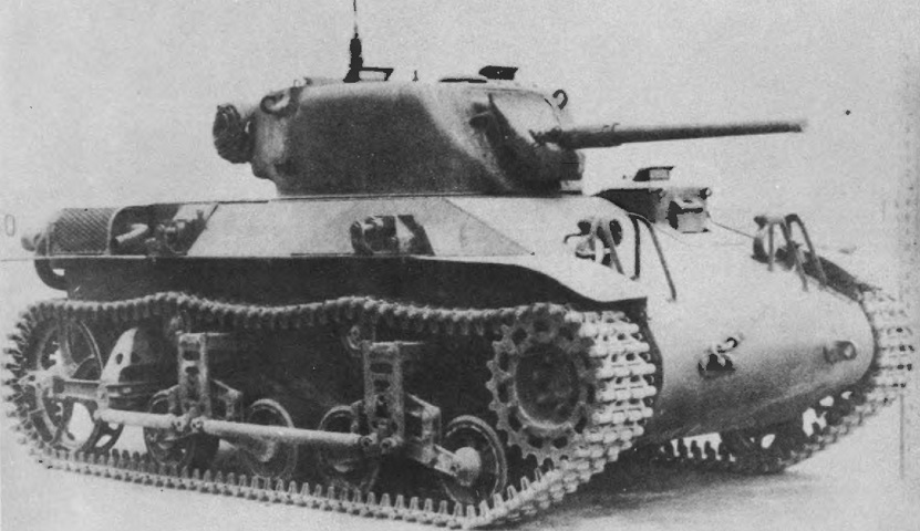

Då tar vi helt enkelt nästa skalbagge...
Vilken är det?

En amerikansk M22 ''Locust''
Re: Quiz: pansarhistoria
Inlägg av Lasse O » 20 december 2015, 20:31
Var inte Locust ännu uslare än Tetrarch? Jag kommer ihåg modellen nu när varjag levererar det rätta svaret.
Kom Locust och Tetrarch någonsin i strid?

Inlägg av OldCode » 20 december 2015, 21:49
Hej.
Det var snabbt avklarat, men antar att jag fick något av en misständning när jag levererar en fråga som direkt anknyter till en föregående...
M22 Locust sattes in av engelsmännen under operation Varsity, där huvuddelen av styrkan skadades under transporten eller på vägen till anfallsmålet. Endast 2st nådde anfallsmålet och understödde ett infanterikompani, innan hela styrkan fick order att omgruppera pga för stora förluster.
Modellen användes flitigt av egypterna under 1948 års anfall på israel, där de hade flera kompanier utrustade med dessa vagnar.

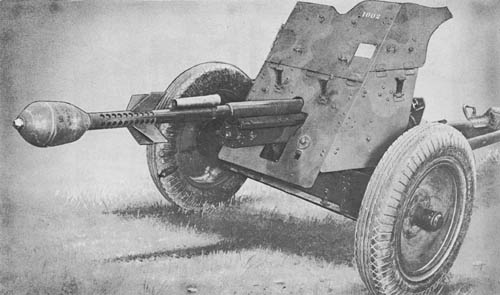

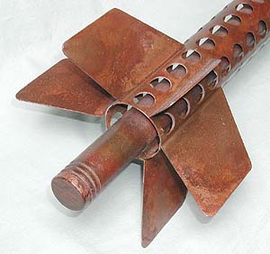

Vad var detta?

varjag skrev:Tack OldCode
Vad var detta?
Bakändan på en tysk RSV-granat som jag inte kommer ihåg namnet på??????? Stor "klump".
Inlägg av varjag » 21 december 2015, 07:30
Genau, mein lieber MD!
Den stora klumpen - hette
Stiel-Granate 41.jpg (27.47 KiB) Visad 782 gånger
- och förlängde livet på ''arméns dörrknackare'', 37mm's PAK 36. Apterades vid mynningen på kanonen och
avfyrades med en speciell ''lös patron''. I klumpen satt en RSV-laddning liknande Panzerfaust's - som vid träff
var i klass med 75-88mm'sgranat.
Nackdelen, Stiel-Granate 41 hade bara circa 180 meters maximal räckvidd, vilket krävde kalla nerver hos
pjäsbetjäningen.....
MD650 leverar nästa Julsmällare !
