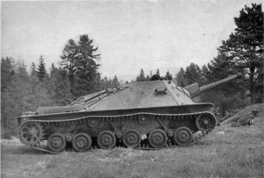

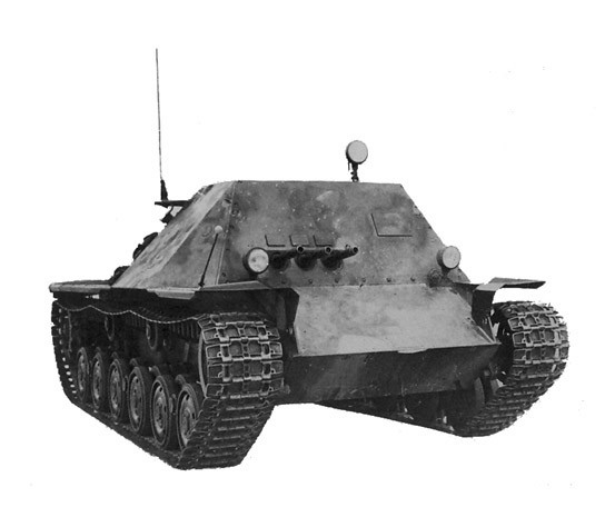

Då fortsätter jag med en fråga som gäller vad de här båda vagnarna har gemensamt och vad som alltså var ovanligt på sin tid. Ett plus om någon kan identifiera vagn nummer 2. Ettan är väl inget problem? :)

Nr 1 är en Ikv 72 som utvecklades ur nr 2, tankett fm/49. Ikv 72 byggdes sedermera om till Ikv 102. Något särskilt gemensamt och ovanligt för dessa känner jag dock inte till.

Ja, vagn nr 2 är förvisso en försöksmodell och kallades tankett men tillverkaren kallade den också för "Pansarbandvagn T fm/49". Var det kanske meningen att den skulle bli den första svenska pbv:n?
Huvudfrågan kan verka lite luddig men det handlar om bandaggregatet som verkar ha haft en konstruktionsprincip man åtminstone i Sverige borde övergivit på den tiden. Kryptiskt, eller hur? :D

Banden verkar väldigt ''ryska''.......

Inlägg av Lasse O » 12 oktober 2010, 15:22
Kanske ser larvfötterna lite ryska ut men det var annars en erfarenhet från strv m/31 som gjorde att man senare ändrade ett visst koncept. Fast inte på den här vagnen. Det har främst med snö att göra :wink:

Inlägg av Lasse O » 12 oktober 2010, 19:57
Kanske borde vi släppa tråden eftersom den är alltför långsökt utom för oss riktiga pansarnördar. Det handlar om att drivhjulets placering. Drivhjul bak kan vara en fördel eftersom de ligger nära kraftkällan och att man alltså slipper 1-2 kardanstänger genom vagnen.
Nackdelen var att, åtminstone på den tiden, snö och annat hinder obehindrats drogs in i det kugghjulsförsedda drivhjulet. Om drivhjulet istället var placerat längst fram tog stödrullarna ofta hand om dessa förtretligheter.
Erfarenheterna av stridsvagn m/31 visade att snöpackningen vid drivhjulet var betydande och därför eftersträvade man i fortsättningen att konstruera vagnar med drivhjulet fram. På det sättet är Ikv 72 lite av en anomali.
