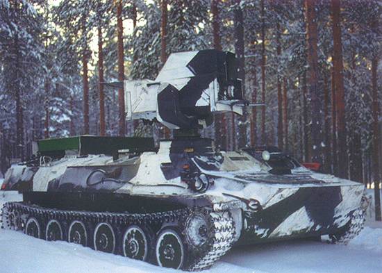

Vad gäller följesiffran på pansarfordon så är det enligt följande:
1: stridsledning
2: eldledning
3: batteriplats
4: radiolänk. Stämmer inte helt då man valt att kalla sjvvarianten av mt-lbu för 4024.
5: ? Fanns en strivariant av pbv 401:som kallades 4015
6: sjukvård. Stämmer inte helt då lv valde att kalla sin robotvariant för 4016.
Detta innebär att det kan finnas en 1:a och en 4:a av en vagnstyp fast det inte finns en 2:a och en 3:a.
/Thord

Det skall även funnits en PBV401 med pansarvärnsrobot 56 kallad Pvrbbv 452.
Flera okända saker här i så fall. Den är nu inte längre en pansar-bandvagn utan endast bv. Siffran 452 är inte heller uppenbar, 456 skulle kunna vara mer logisk.

Vad gäller följesiffran på pansarfordon verkar det vara enligt följande:
1: stridsledning
2: eldledning
3: batteriplats
4: radiolänk, undantag: 4024.
6: sjukvård, undantag: 4016.
Detta innebär att det kan finnas en 1:a och en 4:a av en vagn fast det inte finns en 2:a och en 3:a.

Kan 452 varit BUP (Bill under pansar)?
Rickard
Inlägg: 1787
Re: Numrering av arméfordon?
Inlägg av Rickard » 3 juli 2012, 18:45
MD650 skrev:Kan 452 varit BUP (Bill under pansar)?
Det är den jag tänker på, inte en "vanlig" 401 med buren robotgrupp. Jag såg själv en sådan ovanstående försöksversion i Boden i mitten av 90-talet, vet dock inte om den någonsin kom ut på förband?
Enligt svenska Wikipedia är namnet just: "Pvrbbv 452 (pansarvärnrobotbandvagn) - med Robot 56 Bill"

Rickard skrev: Det är den jag tänker på, inte en "vanlig" 401 med buren robotgrupp. Jag såg själv en sådan ovanstående försöksversion i Boden i mitten av 90-talet, vet dock inte om den någonsin kom ut på förband?
Den var bara på försök.
