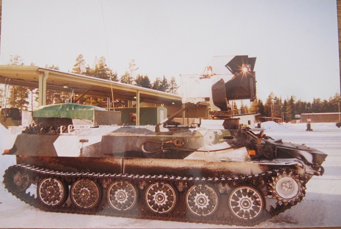

MD650 skrev:Den var bara på försök.Rickard skrev: Det är den jag tänker på, inte en "vanlig" 401 med buren robotgrupp. Jag såg själv en sådan ovanstående försöksversion i Boden i mitten av 90-talet, vet dock inte om den någonsin kom ut på förband?
Vet du om den hade förmåga i strid i mörker ??
//Ola
Re: Numrering av arméfordon?
Jag letade igenom lite gamla fotografier och hittade denna som jag tagit själv, troligen på P5:s garageområde.
Om försöksvagnen hette pvrbbv 452 känns fortfarande oklart. Enligt Wikipedia-sidan var det så, men i övrigt verkar benämningen okänd.
//Ola
Tror det var en MT-LB som ägdes av Bofors, den var nog bara till för dessa försök och fick aldrig någon beteckning.Rickard skrev:Jag letade igenom lite gamla fotografier och hittade denna som jag tagit själv, troligen på P5:s garageområde.
Trevlig bild dock.
Trevlig bild dock.
