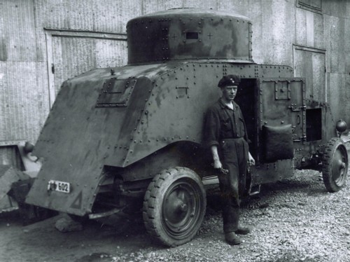

Pansarbil fm/25 och fm/26
De tre pansarbilarna nr 1-3 från Tidaholms bruk var om jag minns rätt gjorda i vanlig plåt och inte pansarplåt.
Pb 1 fm/25 (I) var ursprungligen en halvbandvagn. Bandaggregatet på bakaxeln fungerade dåligt och böts ut mot vanliga hjul. Denna pbli känns från sidan igen för ursparingen i karossen avsedd för bandaggregatet. Framifrån känns den igen på att kylaren har sex smala flänsar. Reg nr 602.
Pb 2 fm/25 (II) har normala hjulhus baktill. Framtill har kylaren tre flänsar. Reg nr 603.
Pb 3 fm/26 har "strömlinjeformad" kaross. Reg nr okänt, möjligen 604 eller 601.

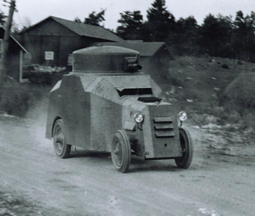

Beväpning
Pansarbil nr 1 och två fm/25 hade vardera en 6,5 mm kulspruta m/1900 Hotchkiss.
Pansarbil nr 3 fm/26 hade en 6,5 mm kulspruta m/10 Kjellman. Tidvis hade denna pansarbil en 37 mm kanon typ Puteaux som lånats från stridsvagnen Renault FT 17.
På detta foto har pbil 3 en 37 mm kanon.

Re: Pansarbil fm/25 och fm/26
Riktigt, tanken var att senare byta till pansarplåt men tveksamt om det någonsin blev gjort.Stellan Bojerud skrev:De tre pansarbilarna nr 1-3 från Tidaholms bruk var om jag minns rätt gjorda i vanlig plåt och inte pansarplåt.
Pb 1 byggdes som vanlig pansarbil, ombyggdes senare för försök med band bak.Pb 1 fm/25 (I) var ursprungligen en halvbandvagn. Bandaggregatet på bakaxeln fungerade dåligt och böts ut mot vanliga hjul. Denna pbli känns från sidan igen för ursparingen i karossen avsedd för bandaggregatet. Framifrån känns den igen på att kylaren har sex smala flänsar. Reg nr 602.
Pb 3 hade nummer 604. Du har rätt angående kanonen, men det fanns samtidigt även en kulspruta riktad bakåt i tornet.Pb 3 fm/26 har "strömlinjeformad" kaross. Reg nr okänt, möjligen 604 eller 601.

Pbil 1
Bandaggregatet på pbil 1 fungerade dåligt och böts ut mot vanliga hjul på sätt som detta fotografi visar.

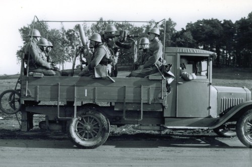

Pansarbiosförsök
Ja Colt-kulspruta på pbil 3 har jag snubblat över.
Bandaggregatet på fm/25 bestod väl av ett vanligt drivhjul och två stödhjul grupperade oOo och omgivna av bandet.
Till pbilarna hörde en följepluton på lastbilar som detta foto visar.
