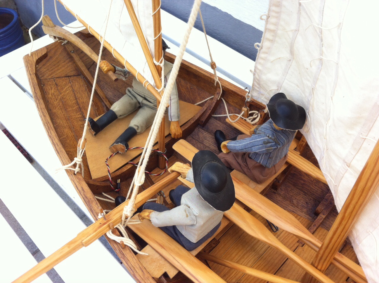

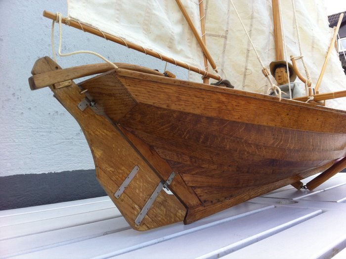

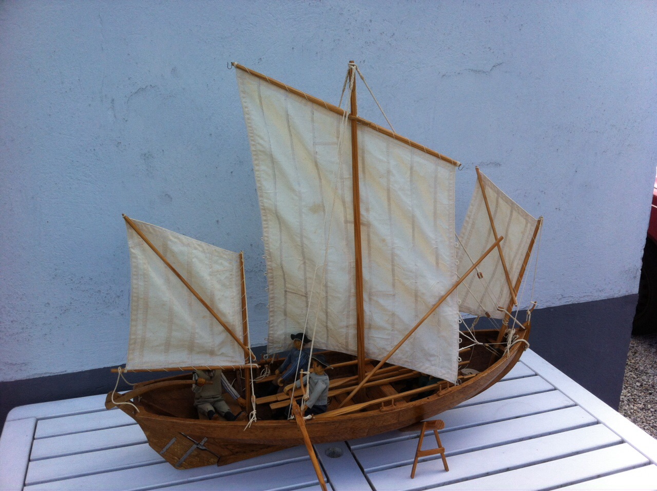

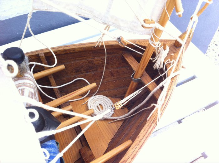

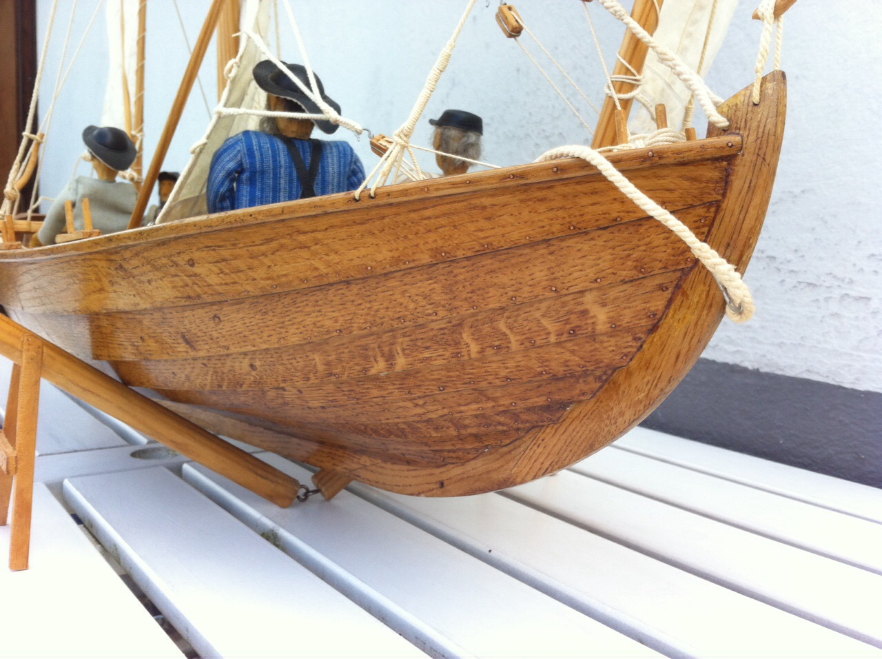

1985 byggde jag en modell av Vrakekan Kivik i skala 1:10. Som nitar/spik använde jag 0.8 mm koppartråd. I en platt tång filade jag ett spår där jag klämde tråden medan jag knackade en skalle på spiket. I skrovet av ek, borrades hål där spiken slogs in. På insidan böjdes näbben på spiket och sedan klänktes spiket så näbben gick in i träet.
Spanten fästes till bordläggningen med enenaglar.
