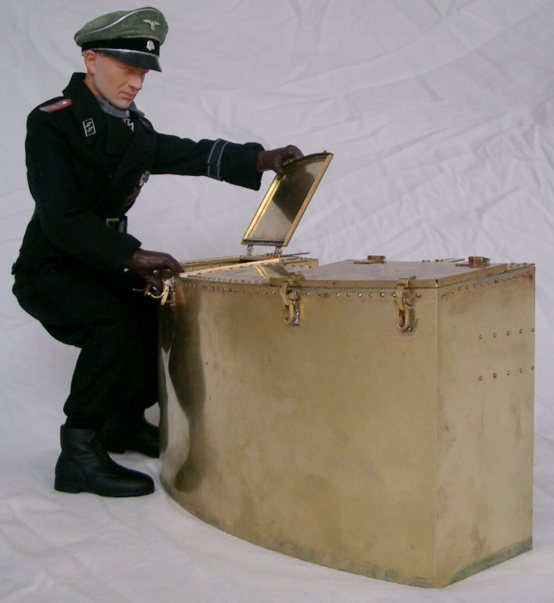

Nu duggar de hårda paketen tätt till min stora glädje.
Den här har jag väntat 16 månader på och det var väl värt väntan - jättefin!
Mike Stannard har totalt missberäknat tidsåtgången och hur komplicerad den var att sätta ihop.
Michael inspekterar sin bin och vill att arbetet med hans #212 påbörjas omedelbart, men det är några andra vagnar före i kön...
Kent
Kent

Re: Fordon i skala 1/6
Härlig låda (vill också ha en)
Nästan synd att måla den
Mvh---stefan---
Mvh---stefan---
Tycker absolut du skall skaffa en du också.
Mike behöver 4 beställningar för att dra igång en ny batch.
Så händig som du är kan du säkert bygga ihop den själv och komma undan lite billigare (och så slipper du vänta så länge på den...
http://www.armortek.co.uk/forum/viewtopic.php?t=494
Kent
Kent
Ja den ser mycket bra ut, Säkert oxå mycket väll gjord kan jag tro.

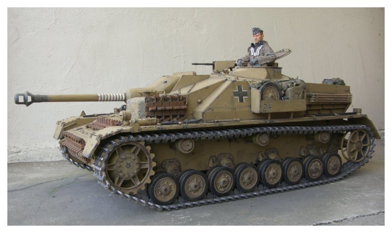

Oj oj oj, har ni sett den här?
Tveklöst den finaste 1:6 rc vagnen i världen!
Den här hobbyn har tagit jättekliv de senaste åren - kul.
http://www.sixtharmygroup.com/portal/vi ... 82&start=0
Kent
Kent
Japp den är grymmmmmmmmmmKent W skrev:Oj oj oj, har ni sett den här?
Kent

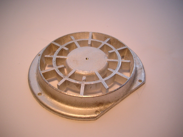

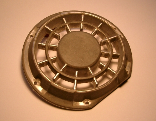

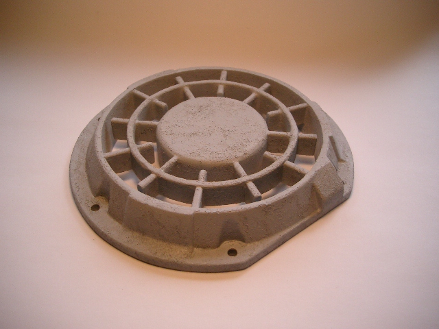

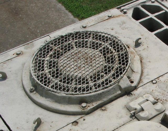

Ni verkar ju gilla bilder så här kommer några på det jag sitter med just nu.
Gallren över Panther-motorns luftintag.
De som följde med till bygget var ganska ok men (som vanligt
) lite simpla.
Trodde det skulle gå fortare att fixa men blev mer komplicerat än jag någonsin kunnat ana...
För dem som vill läsa mera:
http://www.armortek.co.uk/forum/viewtopic.php?t=535
Har dem klara för målning (tyvärr är de 2st) men väntar med det tills jag hunnit fixa mässing-gallren.
Nedan några bilder före, ww2 original och klar för målning.
Kent
Hej Kent
När man ser delarna som DU fixar till din Panther så känns det som
man vill gräva ner Tigern DJUPT i marken...............
Bugar och tackar att man får se dessa delar i alla fall
MVH---stefan----
MVH---stefan----
Oj, tack Stefan!
Men du har absolut ingenting att skämmas över.
Jobben och delarna du gjort på din Tiger är first class!
Luckan för motorvärmaren är skitfin och den skulle du kunna turnera i Folkparkerna med
Glad att du gillar mina bilder.
Kent
Kent
Har du byggt på de befintliga eller har du gjutit helt nya?Kent W skrev:Ni verkar ju gilla bilder så här kommer några på det jag sitter med just nu.
De som följde med till bygget var ganska ok men (som vanligt) lite simpla.
Kent
Jag har byggt om de som följde med byggsatsen.
Kent
Kent
