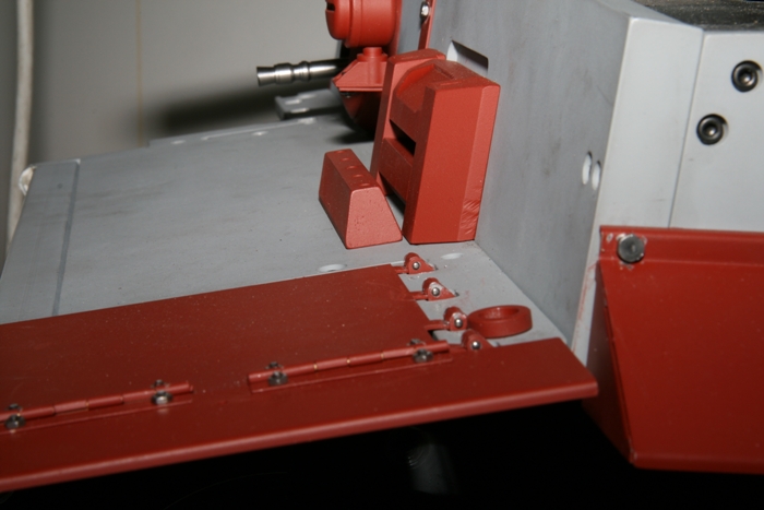

Hej igen
Provmonterat däcket och det verkar stämma :D
Lite fintrimning sen en fullbredds list och sen är det
bara borrning och gängning av en massa hål :)
stefan-k 8-)
stefan k
Inlägg: 107
Blev medlem: 15 juli 2007, 13:34
Ort: Vagnhärad Sweden
Inlägg av stefan k » 21 januari 2008, 21:06

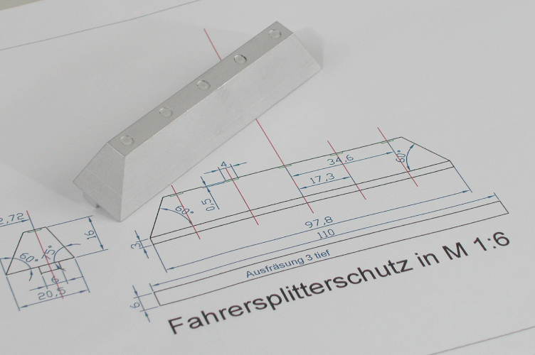

Nästa sak att ändra 8O
Ett förarsplitterslydd måste tillverkas ser det ut som 8O
och fräsas ett spår i däcket enligt ritning av Roland Mann.
Trolitvis så täcks spåret av zimmerit men man kan väl missa
lite så spåret syns
Och sen den lilla hylsan i förgrunden som är ett fäste för en kran,
den ska vara vertikal mot horisontalplanet och inte mot plåten
plus att hålet i den är för litet så lyft kranen går inte i.
det blir att svarva nya hylsor som passar :D

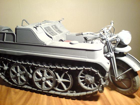

fick hem min andra kettekrad från DID har den andra från DML,men den i från DID har jag tänkt
göra fullt radiostyrd, den är fjädrad och med metallband,tänkte då slakta en henglong 1/16 kärra o sätta i elktroniken,har måttat lite så det ska nog vara fullt genomförbart.blir ett riktigt roligt project,en kraftig vedering på den oxå och fungerande lyse i fram blir nice till tigern sen.

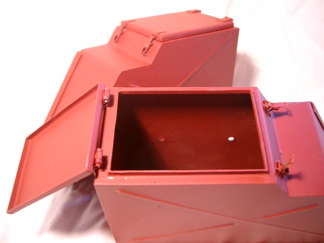

Inlägg av Kent W » 26 januari 2008, 11:26
Hej alla,
På tal om Steves delar så fick jag i veckan en laddning till min Panther som jag visar.
En helt annan klass på dessa än de som följde med byggsatsen...
Kommer att montera uttaget för batteriladdningen i en av packboxarna där de döljs fint.
Hela vagnen kommer jag att måla i den oxidröda färgen innan zimmeriten läggs på - precis som det var i verkligheten.
Slitsen i strålkastaren är aningen för hög och skall naturligtvis fixas till.
Har 4st av dessa så nu har jag så jag klarar mig till alla mina o-byggda tanks 8O

Du som har båda ketterna från DID o DML. hur är dom om man gjämför dom med varandra! Jag har själv bara en från DID och den tycker jag är bra gjord...

tjena snorre70!!
det som skiljer dom åt är ju att den i från did är mycket tyngre o med fjädring,så det blr lite naturtroget när den blir radiostyrd,den ifrån dml är ju oxå bra gjord
men lite plastigare,men som sagt den ska ju oxå väderas vart efter så den blir nog bra den med.detalj rikedomen är nog ungefär lika.
