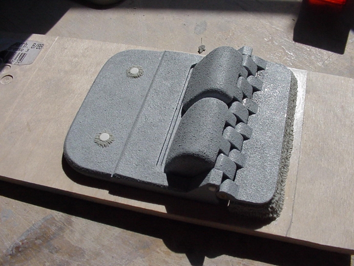

Glad blev jag också idag för jag har hittat en Svensk leverantör av spackeln Gunze Mr Surfacer 500 som alla i den stora världen använder för att få fram gjuten pansar-struktur.
Har inte hittat den i Sverige tidigare så det skall bli kul att testa den.
Rebell Hobby har den nu - ett tips till alla.
http://www.rebell.com/butik/produkter.p ... 26sida%3D1
Skall smeta ut den på massor av delar bland annat Stefans fina lucka efter det att jag slipat av den lite först.
Hur man går till väga finns här:
http://www.network54.com/Forum/47211/me ... .+Surfacer
OBS! funkar sämre som rullad pansarplåt (Tyska) utan gäller på Allierad gjuten pansar och Tyska gjutna detaljer som ventgaller mm.
Allt det här slipper man om vagnen skall ha zimmerit :D (i alla fall på många ställen 8O )
Kent

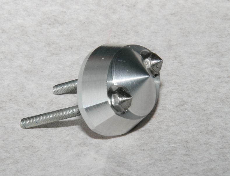

Angående skruvarna till locket så vart dom inte riktigt som jag ville ha dom :?
för det är bara en spårskruv som jag satte på en mutter och la dit ett par
svetslopppor på topp och slipat till lite.
Tanken är att köpa sexkants stång och göra muttrar med spetsar
då kan man lätt välja längd och diameter på skruven själv :)
För det finns fler ställen som ska ha spets skruvar,
stefan

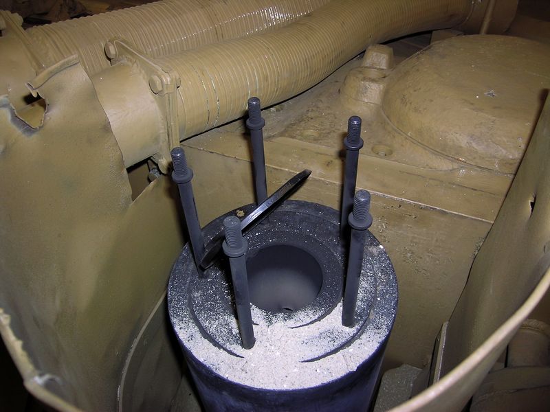

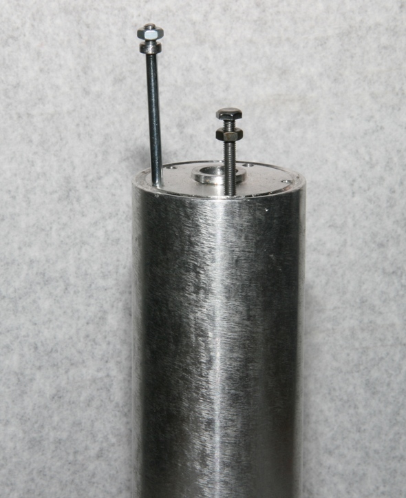

Jag hadde lite mer tid över i fredags sådet blev en pinnbult också
för att ta hem och prova utsendet på :)
Tror nog att jag får svarva av den undre runda muttern lite den
blev nog för tjock :?
Den högra skruven och muttern är vad armortek tycker är
skalenligt (fast en längre men dom har jag redan snott till fronten)
orginlet

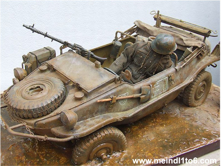

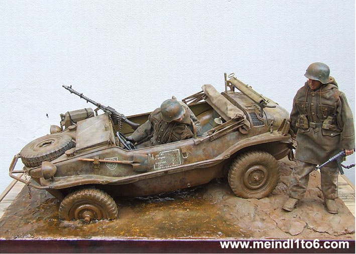

Hittade detta snygga diorama på http://www.schwimmwagen.co.uk . Så nu har man lite att fundera över. :D

Inlägg av snorre70 » 12 januari 2008, 21:19
Jo denna är snyggt gjort, va med i en tävling på frontabschnitt1zu6.de
Kommer inte i håg om den vann eller kom 2:a eller 3:a.
Men snygg är den i alla fall.

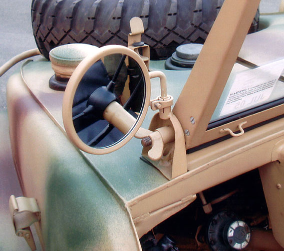

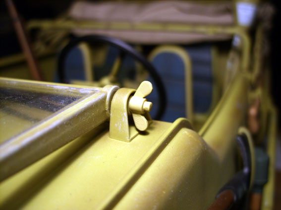

Fixade till en liten detalj som Dragon förbisett. Vingmuttrarna som man spände fast vindrutan med.
Vingmutter orginal VW 166.jpg (74.29 KiB) Visad 782 gånger

Inlägg av Kent W » 13 januari 2008, 22:50
Snyggt Cyber, det finns hopp om att få in dig bland oss andra niträknare :wink:

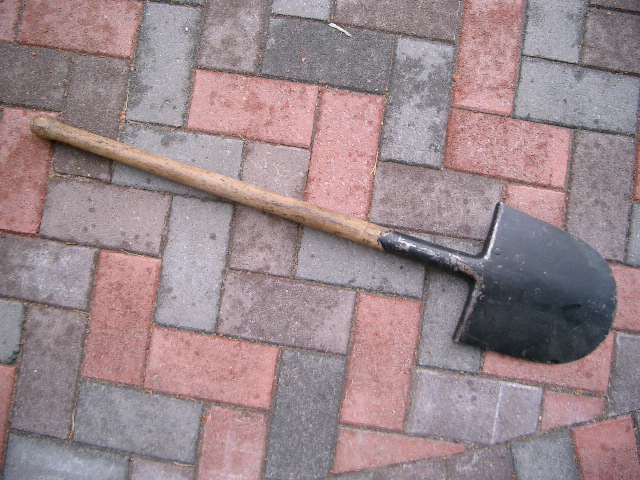

Ser att du tagit bort den fula spaden - visst ersätter du den med en som ser ut som de riktiga gjorde.
Tyvärr gjordes det aldrig på den i övrigt utsökta dioramat ovan - synd!
Så här såg de ut.
Kent

Cyber Joker
Inlägg: 1345
Inlägg av Cyber Joker » 14 januari 2008, 17:49
Nej bilden du refererar till föreställer en VW Typ 166 i skala 1:1. Spaden sitter kvar på min bild. Men tack för tipset ska se om jag hittar den rätta sorten, det finns en snubbe i England som säljer spade, åra och fästen i metall till dessa.
