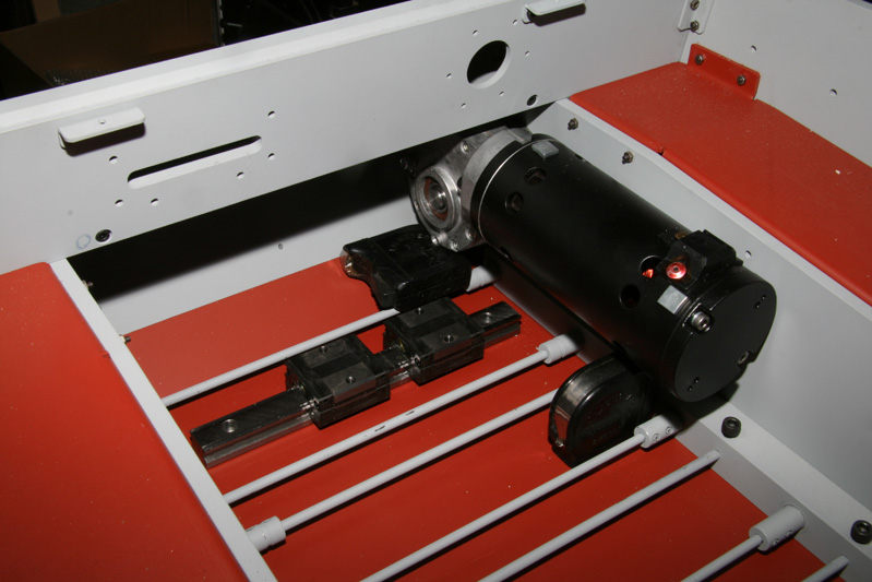

Tanken är att montera motorerna på en linjär så att man kan
dra in kugghjulen från den yttre växeln så att banden kan rulla fritt
vid batteri torsk eller om ena bandet går av
Men först ska fronten fixas....

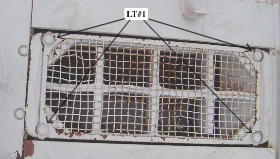

Själv sitter jag fast i sega jobb med Pantherns 4st ventgaller. En är klar men så är det då 3st kvar...
Förstår ni nu då att mina vagnar tar en 3-4 år var att få färdiga
Specialtillverkade nät för mina galler är på ingång ifrån Mike Stannard.

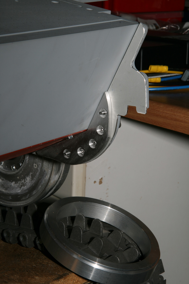

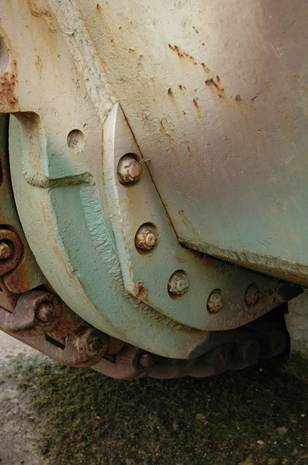

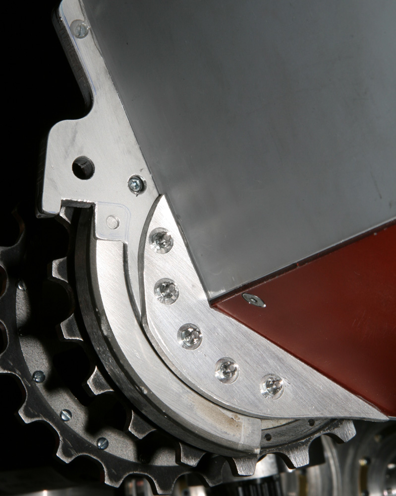

Fronten
Hej igen
Jag försökte få samma kamera vinkel så att skuggorna blir bra
men den låg upp och ner.
Nu är det bara att fixa svetsarna och målningen men det får bli
en senare sak.
stefan och tigern önskar God Jul
en senare sak.

Fint som tusan Stefan!
Gillar speciellt dina låsmuttrar, hur gjorde du dom? Är det utsågade jack i vanliga muttrar eller?
Skulle även jag behöva de 2 halvrunda nya metallbitarna men har inte tillgång till behövlig utrustning.
Tror du att du mot ersättning skulle kunna fixa mig ett par? ingen brådska för mitt Tigerbygge har inte börjat ännu.
Jag antar att du också sett att Armortek kommer ut med en Jagdpanther?
Står inte skrivet men det blir en Late och de kommer inte att fixa felet med de upp- och nervända chevron på banden för de har ett stort lager bandlänkar som kom när de tillverkade Panthern - synd.
Även om Jagdpanthern är en av mina absoluta favouriter passar jag på denna.
Har för många påbörjade projekt som det är och det svartnar för ögonen vid blotta tanken på att börja konvertera en omgång hjul igen!
Kent

Hej kent.
Muttrarna är kupolmuttrar som jag slipade av toppen på
sen spårade dom med bandsågen, angående ringen så
ska det nog gå och fixa lite dåligt med matrial för tillfället
men det ordnar sig nog.

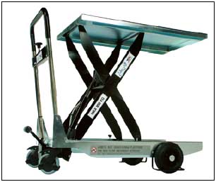

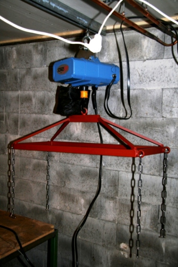

Tunga lyft
Hej kent
Med ansträngd ekonomi så får nog lyft bordet vänta lite
Men jag hittade det näst bästa (se bilden) på jobbet.
så får man iallafall ner den från bordet
kent din T-34 du har inga bilder från insidan på den
det vorde intressant och se hur andra ser ut invändigt
stefan
