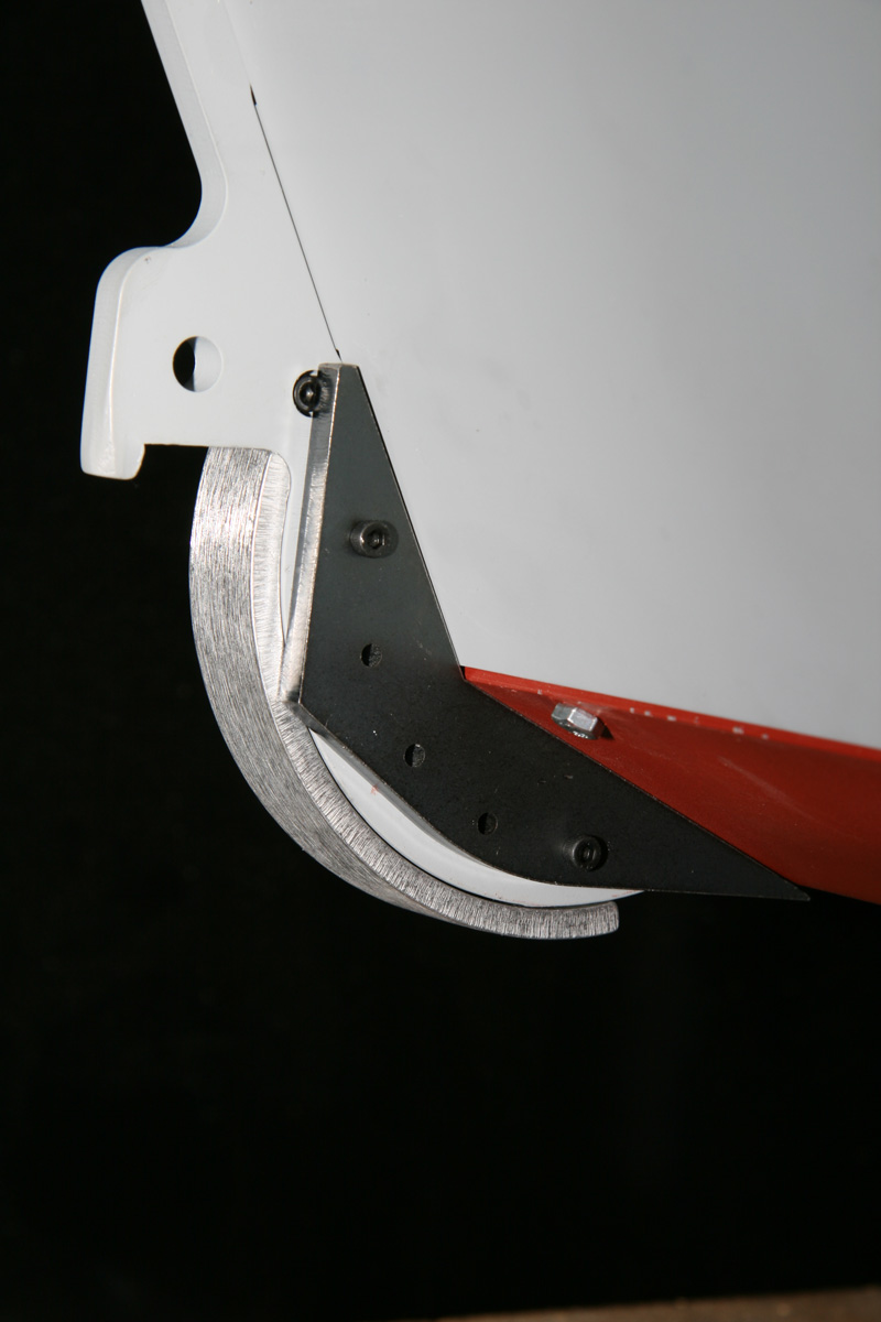

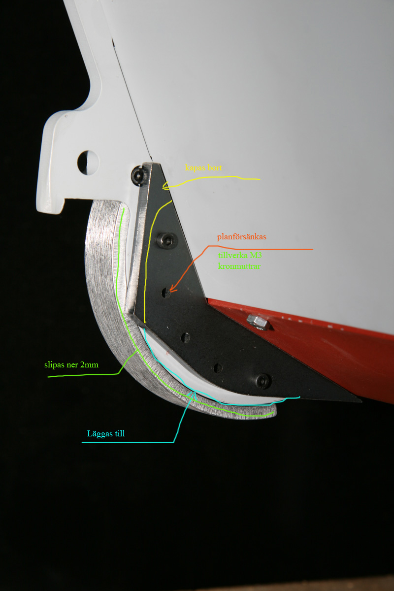

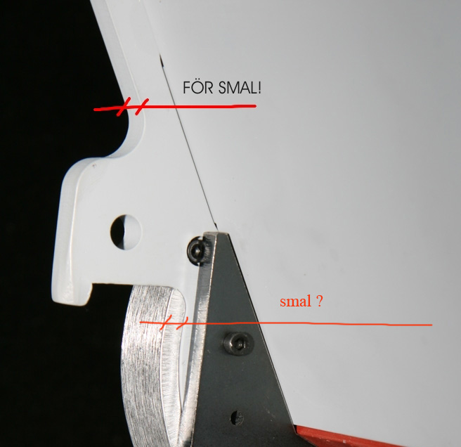

Verkar inte den halvrunda skydds listen vara för smal ?
Det verkar som julen är räddad här finns det massor att
fixa till så man slipper ligga på soffan och äta jul mat hela tiden :D :D :D
mera_583 (kopia).jpg (93.05 KiB) Visad 889 gånger
stefan k
Inlägg: 107
Blev medlem: 15 juli 2007, 13:34
Ort: Vagnhärad Sweden
Inlägg av stefan k » 11 december 2007, 16:02
Hej igen
lite letande på nätet hittade jag.
"A curved steel piece, 80mm thick, was bent around its front edge to protect it."
Det borde väl bli 13,33 mm i skala 1/6
blir väl att svarva nya
stefan

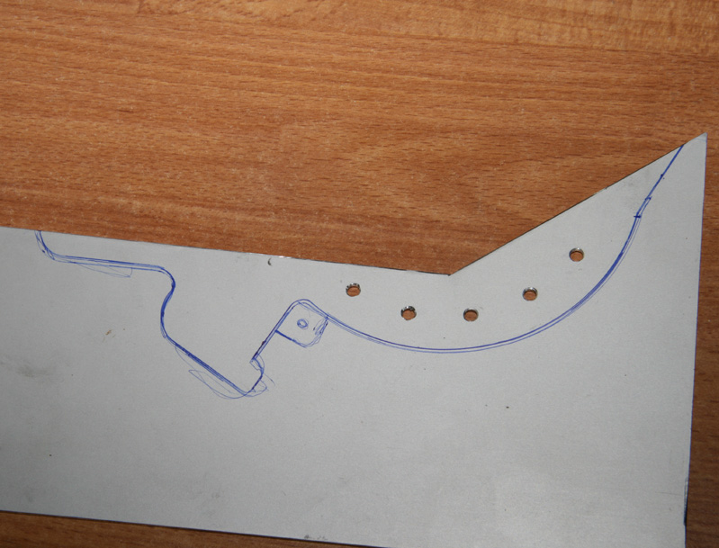

Inlägg av stefan k » 13 december 2007, 22:01

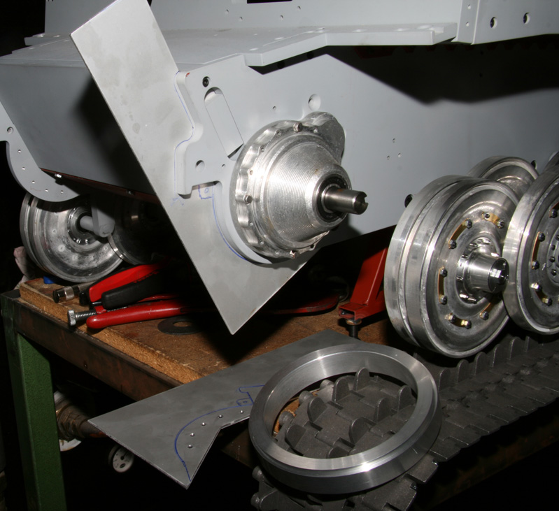

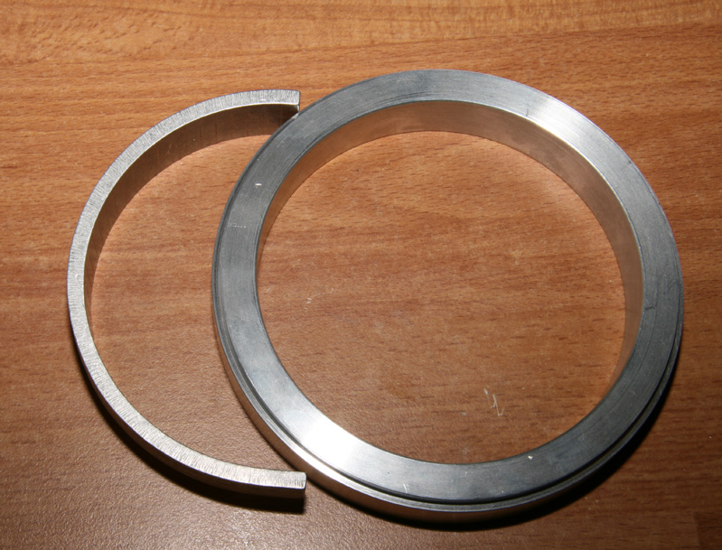

Ombyggnaden fortsätter :)
stefan ( på måndag kommer motor paketet )
Klipp och klistra
medföljande och nästan skalenlig

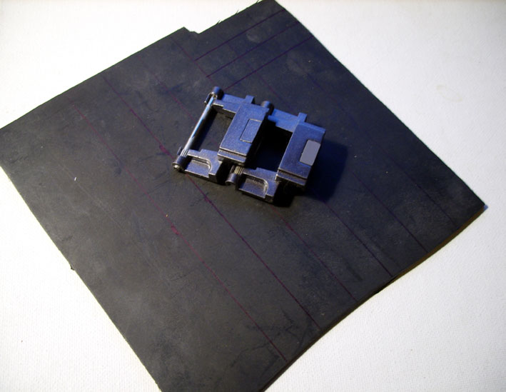

När jag rotade i mina bokhyllor hittade jag denna gummimatta som blir alldeles utmärkt att klippa/skära till gummiklotsar till larvbanden till min halvbandare. Detta kommer att dölja den fula skarven efter den lilla fyrkanten man limmade dit. Den är cirka 3 mm tjock, hoppas det inte är för tjockt. :D
Gummi klotsar.jpg (60.99 KiB) Visad 783 gånger
glimturen
Inlägg: 430
Inlägg av glimturen » 14 december 2007, 20:02
CJ, intressant idé till din halftrack.
Jag har faktiskt :D samma idé sedan tidigare men tänkte använda kasserad cyckelslang.....
Blir tunnare än dina eftersom den bara är c:a 1mm, men hade på fundering att vulka ihop i två lager.

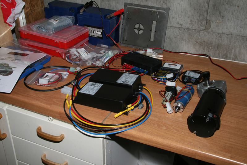

Inlägg av stefan k » 17 december 2007, 17:29
Julen är räddad ! ! ! ! ! :D :D :D :D
Motor packet kom i dag med UPS
Man får inte mycket för pengarna i dag 8O
